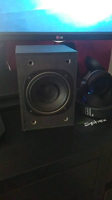

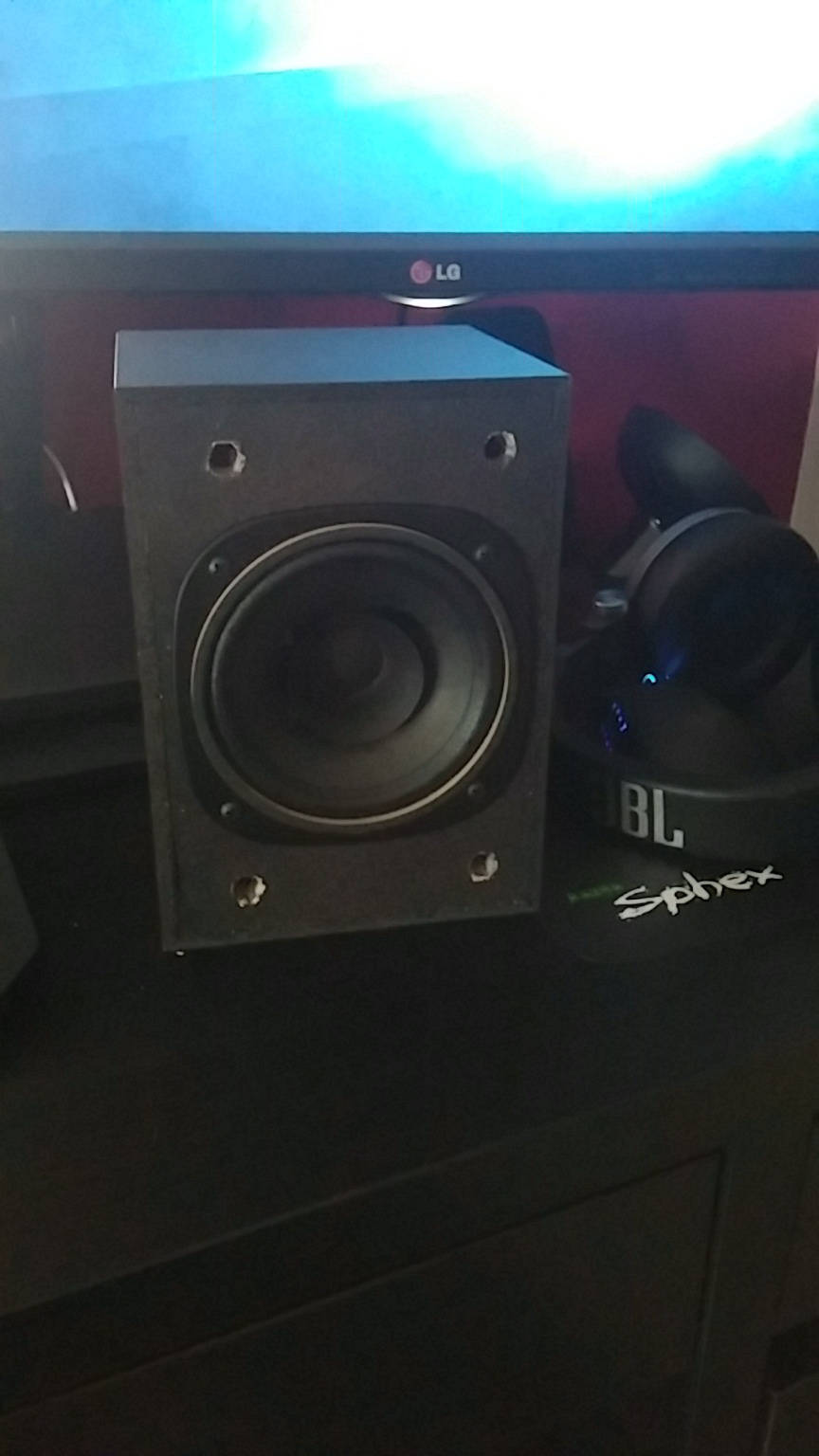

Doe eens een fotootje van de luidsprekertjes .... misschien dat het dan iets meer tot de verbeelding spreekt

Of bedoelde je de focals?SARK schreef:Doe eens een fotootje van de luidsprekertjes .... misschien dat het dan iets meer tot de verbeelding spreekt

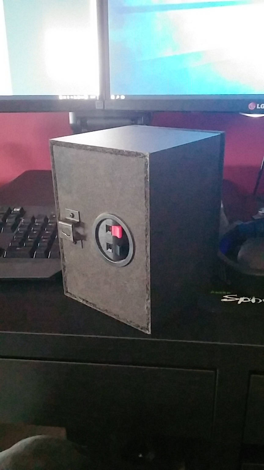

Deze spaanplaat behuizingen lijken niet heel veel soeps. Kun je niet beter wat extra geld uitgeven voor plank MDF en vanaf nul beginnen?
Lijkt me een stuk makkelijker en ben je flexibeler met betrekking tot wat voor drivers je erin wilt stoppen. Nu zit je vast aan het gat wat al in de kast zit en het volume van deze kast.

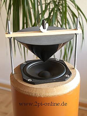

Wat je ook kunt doen is deze full rangers hergebruiken, zoek een kartonnen koker waar ze inpassen, maak van een stuk karton een kegel en hang deze boven de luidspreker. Mooi kousje om het geheel en het ziet er nog eens mooi uit ook.

Ahum, 5 mm??? Ik denk dat als je ze aansluit en de muziek een beetje hard aanzet, je de zijkanten bijna heen en weer ziet klapperen... Dat lijkt me geen aanrader, zonde om daar je tijd aan te verspillen.Alcoholicleaf schreef:een wat dikker hout aan de voorkant (ong. 10mm dik) en wat dunner hout aan de zij en achterkant (ong. 5mm dik)
Ik zou zeggen: neem die 2 Realistic 7's van Coen van Dongen over en en zoek er nog 2 bij. De Teac LS-X8, LS-X5 en met name de Braun Outpunt C komen eventueel overeen, zie ook http://forum.zelfbouwaudio.nl/viewtopic.php?f=9&t=16882. Die stellen je niet teleur en kun je dankzij de strakke behuizing en metalen frontje in ieder kleur(combinatie) van de regenboog spuiten. Ik ga ze binnenkort ook onder handen nemen. Ze zijn nu typisch 70's vergeeld wit, ik ga de frontjes zwart spuiten en ga de zijkanten beplakken met plakplastic in geborsteld RVS look.

Dat lijkt me best een leuk project, maar een kartonnen koker zeg je?SARK schreef:Wat je ook kunt doen is deze full rangers hergebruiken, zoek een kartonnen koker waar ze inpassen, maak van een stuk karton een kegel en hang deze boven de luidspreker. Mooi kousje om het geheel en het ziet er nog eens mooi uit ook.

In de toekomst zou ik inderdaad wel zoiets als die kokers willen maken, al is het voor wat te hobby'en en niet voor het geluid dan.
Re: Advies en Tips gevraagt mbt revampen speakertjes
Karton, PVC, klei, marmer ..... leef je uit zou ik zeggen.Alcoholicleaf schreef:maar een kartonnen koker zeg je?
