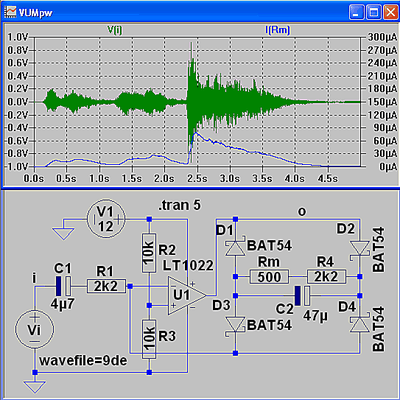

Een standaard VU-meter kan muziekpieken niet volgen, waardoor je een soort gemiddelde ziet.
Een voorbeeld van een (slome) VU-meter:
Als je er een sinus met een amplitude van 1V op zet, loopt er na 0,5 sec. 290μA door de meter, maar met muziek (het begin van de 9de van Beethoven) komt een 0V9 piek niet verder dan 80μA i.p.v. 260μA: een fout van -10dB!
