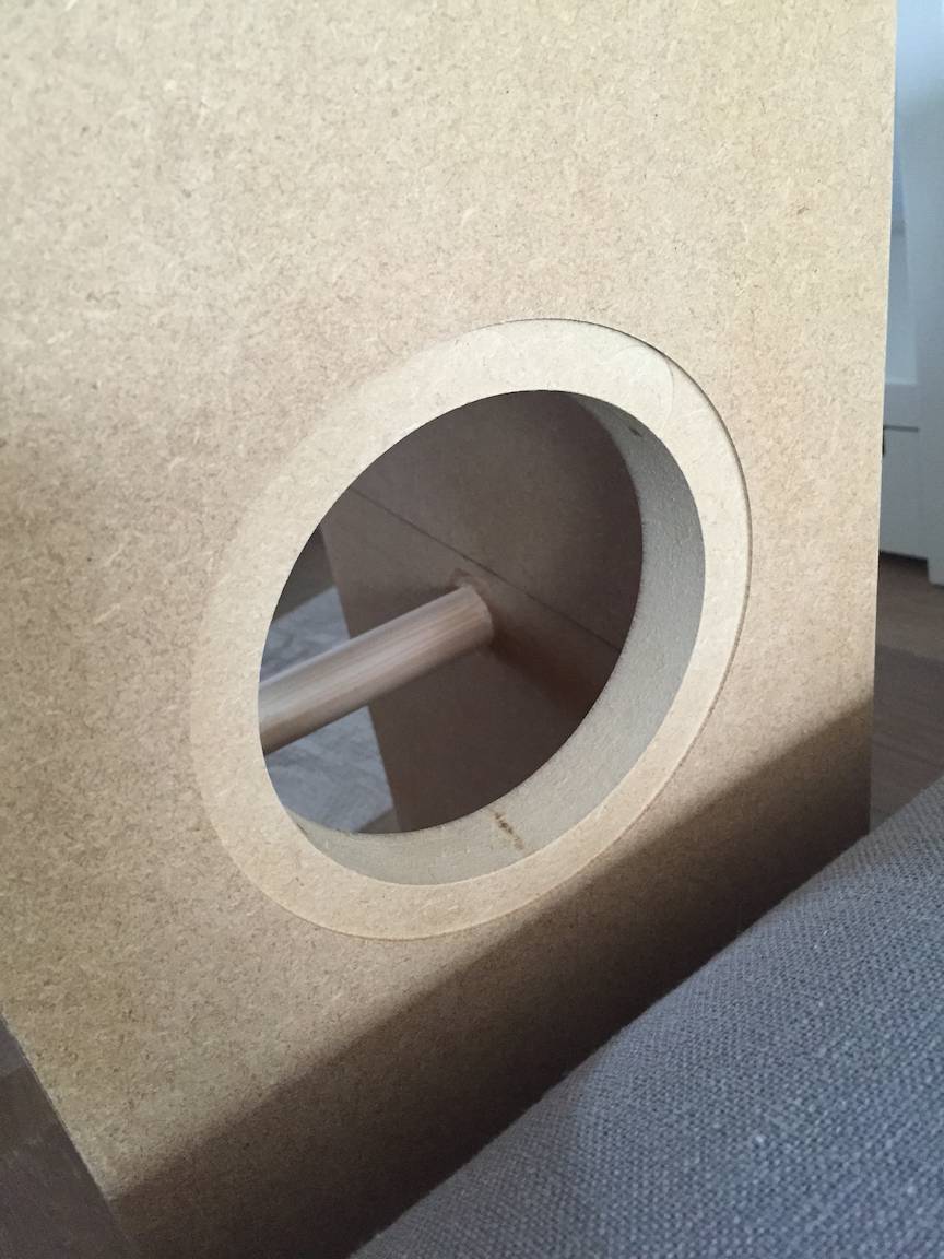

Zo de gaten voor de basreflex poort zittn er in , cirkrlgeleider werkt perfect
