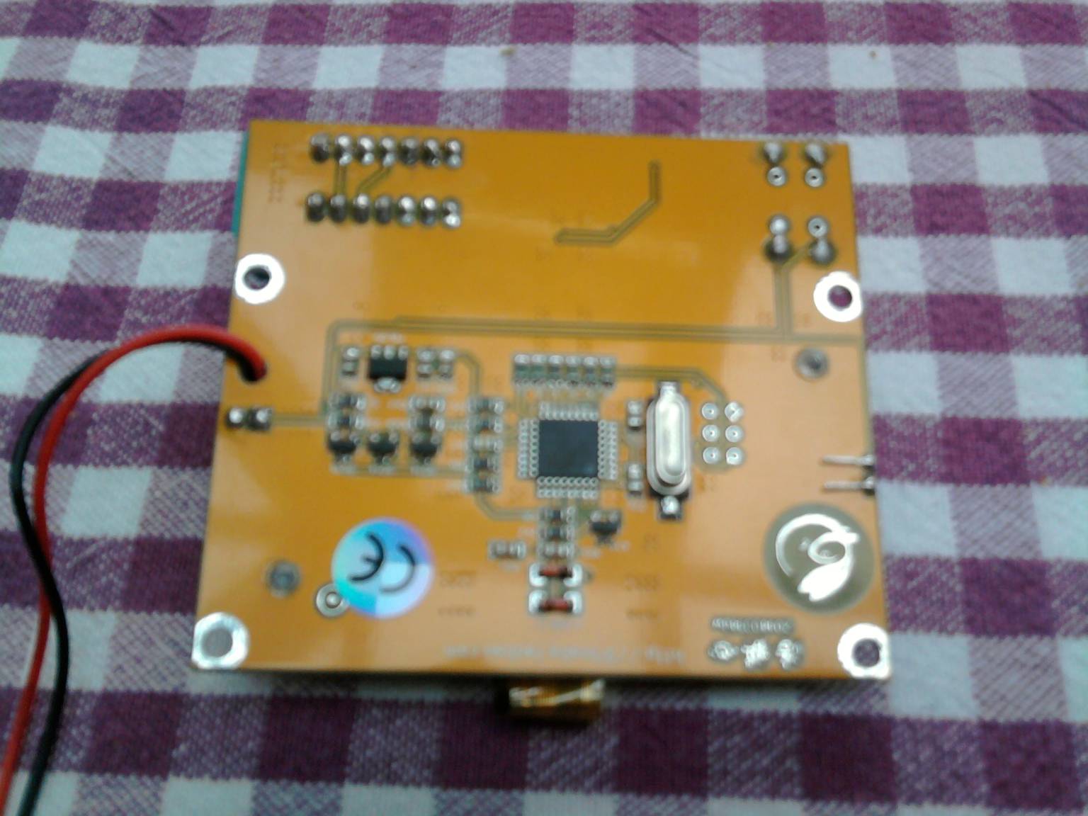

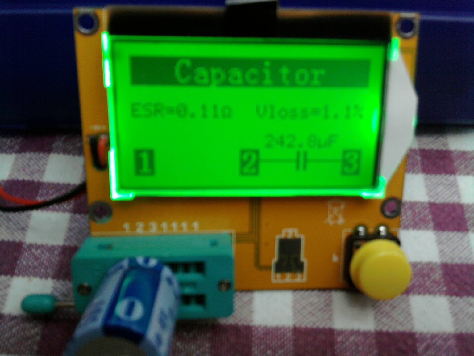

Enkele foto's van dat ding; snel gemaakt met telefooncamera zonder macro stand, dus wat vaag.
Heb 100 elco's getest en 50 transistors. Werkt prima. Alleen bij de grote elco's 10.000 µF -50 V heb ik twijfels, de ESR ligt dan 20 maal te hoog. Waarschijnlijk is de meetspanning van 5V ontoereikend om de grote waarden goed te meten.
Heb gezocht naar overzichtstabellen met acceptabele ESR-waarden, bij een gegeven capaciteit en werkspanning. Tabellen komen niet volledig overeen. Ik heb begrepen dat de meetfrequentie een rol speelt. Voor zover ik me herinner meet dit toestel met 100 Khz, maar kan me vergissen.
Bij de hoogste en de laagste waarden zijn er in die tabellen blanco velden. Weet niet hoe dat bedoeld is.
Heb ook een filtertje gemeten van de kabelmaatschappij, die men op straat tussen tussen de kabel hangt: 25pF. Weet iemand waarvoor dat dient? (Van HF heb ik geen verstand.)

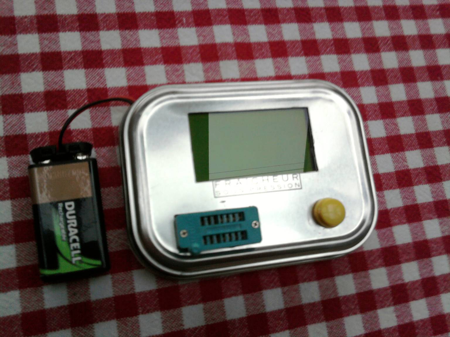

Ingebouwd in het deksel van een blik Illy koffiepads. Template gemaakt in stevig papier en venstertjes uitgeslepen met het Dremel schijfje. Printje op HDF-bordje geschroefd dat spannend in het blik past. De batterij moet er onderaan nog in worden gezet. De onderkant van het koffieblik slijp ik op de juiste hoogte af zodat het er overheen past. Foto's volgen. De tekst op het dekstel "Fraicheur sous pression" (versheid onder druk) past wonderwel bij de functie van het toestel

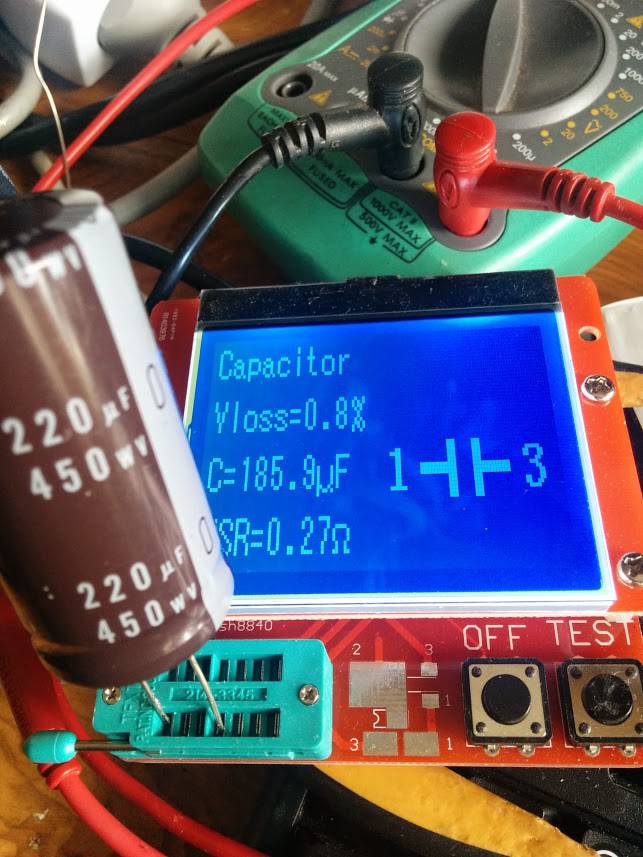

wat ik wel heb gemerkt dat is dat het verschil is tussen de aansluitingen
Ik heb een Elco eens getest met tussen 1 en 2 en 1 en 3 en 2 en 3, dat levert best wel verschillen op in de ESR waarde
Een elco van 10000uF gaf tussen 1 en 3 0,04 Ohm en tussen 1 en 2 0,14 Ohm, tussen 2 en 3 0,11 ohm en omgepoold 0,07
ik zal maandag eens deze condensator op een echte component tester bekijken welke er het dichtst bij zit.
Ik denk dat we dit apparaat niet moeten vergelijken met een dure (pakweg 2000 euro) component tester maar voor het controleren van componenten voldoet het prima.

Volgens mij staat er ergens dat een elco tussen 1 en drie gemeten moet worden, i.i.g. bij de laatste software update van de duitse site, krijg dit bij mij op het 16x2 display te zien, wel oppassen dat de elco helemaal ontladen is, anders blaas je een poort van de microcontroller op.

De waardes tussen 1 en 3 gemeten zitten inderdaad het dichtst bij de waarheid.

Dat blikken doosje Waar komt dat vandaan ??
dat is ook wel handig bij mij ligt het nogsteeds zonder kastje

Berre schreef:Ingebouwd in het deksel van een blik Illy koffiepads.
