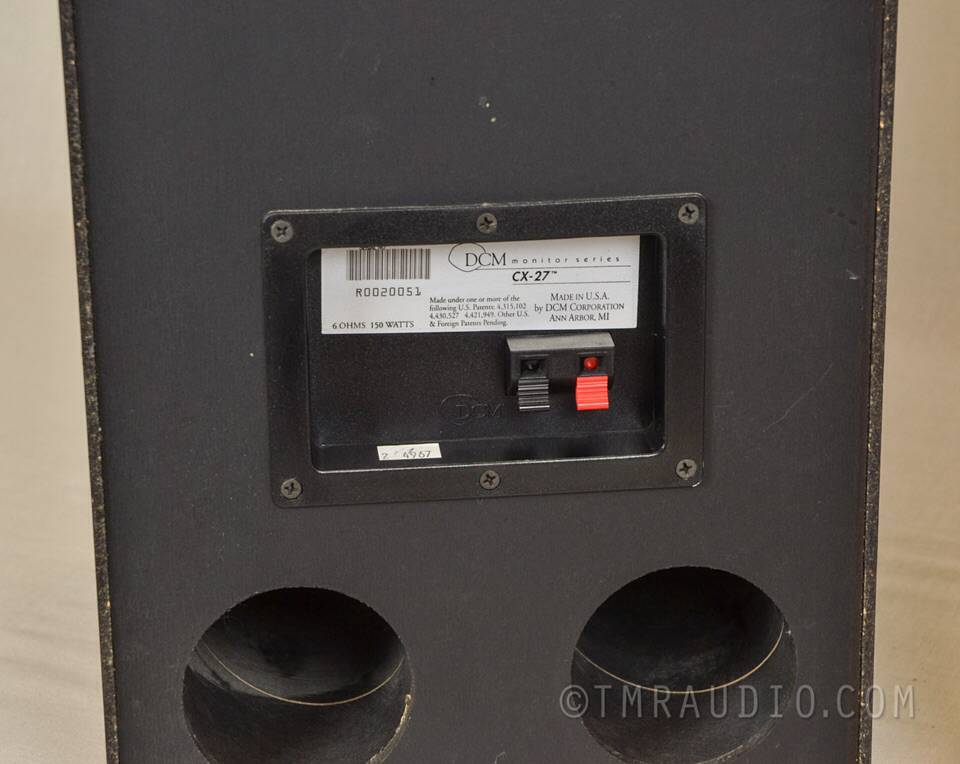

Hey iedereen,
Ik heb een tijdje terug een nieuwe set speakers aangeschaft, en ik wil graag de speaker aansluiting vervangen, deze hebben van die ouderwetse die je moet open drukken, en dat die dan dicht klemt.
Ik heb kabels met banaanpluggen en zou deze graag gebruiken, weet iemand waar ik zulke terminals vind, en of 't heel moeilijk is deze erop te zetten (Ik heb voornamelijk maar een hand momenteel).
Mvg
Edit: Moet de terminal exact dezelfde maten hebben? Of kan ik een iets afwijkende maat gebruiken?

Dus ik kan hem het beste even open schroeven. Het is een terminal van DCM, en ik kan de juiste maten bij veel sites niet vinden helaas. Ik ga hem straks even openmaken en dan zet ik er foto's bij!

Hierbij de foto's!
Ziet het filter er nog goed uit? Of zal ik het laten re-cappen? De speakers klinken goed, beter als goed zelfs.. Weet niet of het nodig is om te laten vervangen oid..

Zo kunnen we de aansluitingen nog niet zien. Die zitten naar alle waarschijnlijkheid achter het filter.
Als er geen reden is om het filter aan te passen, dan zou ik dat ook niet doen (hoe oud zijn deze speakers?)
Zijn de aansluitklemmen los te halen van het kunststof bakje waar ook het filter op gemonteerd zit, of is het één geheel?

Ik gok deze,
Zelf zou ik aan de rechter zijde twee banaan busjes monteren, op het filter aansluiten en de originele gewoon laten zitten.
+1 (maar dan aan de linker zijde :wink: )

beijert schreef:
Ik gok deze,
Wordt een kwestie van goed uitmikken, want de filterprint zit direct achter het plastic. Ik denk niet dat je ontkomt aan gaten in de print. Of je zou met afstandsbussen de print hoger moeten monteren.

SARK schreef:
Die komen dan in je print terecht. Die zit daar direct achter.
Je kan ook deze dingen door het hout heen boren vlak onder de aansluitingen.

Ik had ook links maar toen zag ik dat ie de print ondersteboven hield :-)

Klopt (dat ze dan door de print komen) ik zou de print idd met afstandsbussen verplaatsen en de bananenplugmontagebout (38 keer de woordwaarde en 12 ballen uit de ballenbak) inkorten. Het ziet er namelijk wel een stuk mooier uit als deze pluggen ook op de plaat komen te zitten :idea:

Als ie er zo uit ziet:
Zou ik hem verwijderen en andere bindingposts op een plaatje monteren. In combinatie met de afstands bussen indien nog nodig. (Er zit een gat in de print)

Misschien zit het blokje wel met en schroefje van binnenuit vast, dan is het zeker de mooiste oplossing om het blokje te verwijderen en de banaantjes hier te plaatsen.

Ik heb niet heel veel ervaring en ben nogal bang dat ik iets verpruts haha :P. Ik gok dat de speakers een jaar of 25 zijn, er zit wel ruimte tussen maar ik heb niet gekeken of ik het eraf kon krijgen. En ja de maten zijn 14 bij 10 cm ongeveer, en ik heb nog geen goede zelfde maat terminal gezien op internet.
Ook weet ik niet of het plaatje er zo af geklikt kan worden..
Is er niemand die dit tegen een vergoeding voor mij zou kunnen doen? Het liefst dat de oude aansluitingen weg zijn.

Ik zal zo eens kijken, had het er weer terug in gehangen haha. Ik zag overigens net niet dat hij los komt, het zit met een halve cm ertussen aan die terminal 'vast'. Ik ga ff schroeven en dan kom ik erop terug!

Het filter zit erop met 4 schroefjes wat ik kon zien, hoe kan ik zien of die klemmen er zo afgeklikt kunnen worden? Gewoon eraan trekken of..?
Edit: Ik zie wel 2 kabeltjes naar binnen gaan naar die klemmen, maar ik zie er geen schroefjes oid zitten..

Je kan het filter er af schroeven en de stekkertjes van de aansluitingen lostrekken. Dan kan je in alle rust klooien met het aansluitmateriaal.
Maar als ik niet de juiste maat kan vinden voor de terminal, heeft 't niet heel veel nut, toch?
Ik wil 't doen als het niet teveel werk en geld kost, ik heb nog andere kabels maar ik hou liever deze dan hoef ik niet m'n halve kast uit elkaar te halen namelijk :P.

De terminal blijft zoals hij is, inclusief filter. De stekkertjes zet je gewoon weer terug indien nodig.
Haal het eerst maar eens uit elkaar, dan zie je hoe je er wat anders op kan monteren en kost je minder tijd dan het dubben er over.
