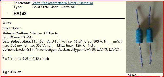

Re: (vervanger) SA 148 diode gezocht
Deze misschien ?

Anne gaat door voor de wasmachine O:) Het was inderdaad een BA148 in een antieke Philips koffergrammofoon. Die zal wel niet meer leverbaar zijn, dus nu maar zoeken naar een vervanger. Op Pinout.net zag ik het volgende: BA 157...159, BA 245, BA 248, BY 206...207. Nu maar eens zien wat daar nog van te krijgen is.

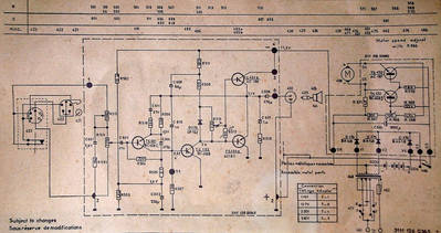

Er zitten er 3 in het apparaat (een Philips 504); zie hieronder voor het schema. Zo te zien wel als gelijkrichter. Maar goed, dan heb ik dus ruime keuze aan geschikte diodes.
Berichten: 28468
Kun je van alles voor pakken, 1n4001 t/m 7
