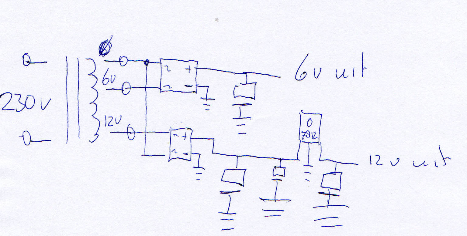

Hallo allemaal misschien weer een domme vraag maar ik weet het even niet meer.
Ik heb een voeding gebouwd voor gloeispanning en 12 voor een toonregeling.
Dit komt uit een travo met 0 - 6 - 12 volt
Als ik de 12 volt ook aansluit wordt de 6 volt ineens 8,5 volt.
Komt dit door een travo lek?
Maar hoe kan ik er voor zorgen dat de 6 volt niet hoger wordt?
zie bijgevoegd schema ik hoor graag.

Daar heb je een trafo met gescheiden wikkelingen voor nodig.

Ok was al bang dat zoiets het probleem was.
Dat is mooi balen want ik heb voor de toonregeling minimaal 9 volt nodig en ik kan geen travo bijplaatsen.
Bedankt voor je antwoord!

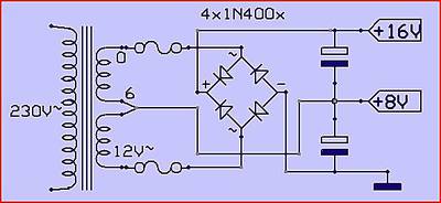

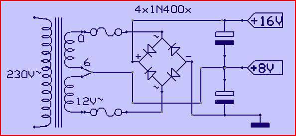

Je maakt zo over een deel van de secundaire kortsluiting :(
Nog maar 's hoe het wel kan :shock:

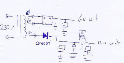

Dan hou je die 6,3V zoals 't ie is toch :o
Voor 12V heb je maar 50mA nodig zei je, kan dan met enkelfasig gelijkgericht + 78L12

Kijk op zo'n oplossing zat ik te wachten TOP Anne wederom bedankt!

Anne het werkt prima, geweldig nogmaals dank.

Is geen truuk, gewoon even kijken :sure:
Brug zet nul-kant bij negatief aan massa, dan is de andere kant (12) positief.Even opvangen en in een elcotje zetten :o .
