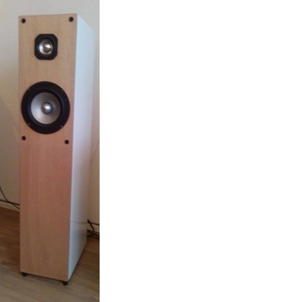

Goedemiddag,
ik heb nu een luidspreker staan waar onderstaande woofer in zit
Fountek FW168 kast14/18Ltr 45/42Hz BR poort 11/9,5cm lang BR50mm diameter
Bijstaande gegevens waren voorgecalculeerd bij de leverancier
Nu wil ik graag (in een nieuwe kast) een tweede zelfde woofer erbij plaatsen in een dáppolito opstelling.
De woofers worden niet gescheiden van elkaar in de kast.
Hoe kan ik berekenen wat de kastinhoud moet worden en de diameter en lengte poort?
Is de inhoud van de kast simpelweg te verdubbelen en de de br-poort idem?

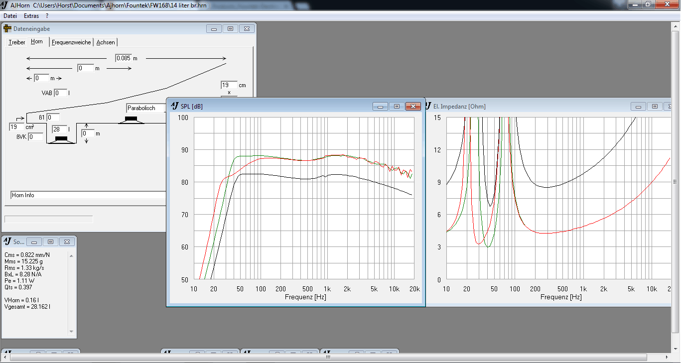

Dit is correct, al dacht ik even van niet. Als je 1 pijp neemt moet die gehalveerd worden bij een 2x zo groot volume. Neem je 2 pijpen dan blijft de lengte gelijk. Echter, hij moet langer denk ik:Jerommel schreef:Een 2 x zo grote kast met 2 van die poorten voor de 2 woofers.
Het is een beetje als 2 kasten met ieder 1 woofer en 1 BR poort op elkaar zetten, alleen kan je dan het tussenschot elimineren zodat je dus 1 dubbel grote kast krijgt met 2 poorten en 2 woofers.
(correct me if i'm wrong, dit is mijn praktijkervaring)
Die lengte bij 19cm^2 die de fabrikant opgeeft is m.i. veel te kort. Ook is mag de kast richting de 14 liter, krijg je een mooie afstemming mee. Lijkt op mijn L18 monitor met de Seas H1224, dat klinkt op 45 Hz afgestemd in 14,5 liter heel strak en voldoende diepgaand. Groen is met 1 pijp van 17 cm, die moet dus ingekort worden. Zwart is met 1 driver in 14 liter, de rode en groene met 2 drivers in 28 liter.
Ik zou de pijp in 14 liter 17 cm maken. In 28 liter heb je met 38cm^2 dezelfde lengte nodig, of 1 pijp van 19 cm^2 van ca. 8,5 cm lang. Het komt niet op een paar mm aan hoor. Reken globaal dus maar op 30 liter BR behuizing.
Zonder filter aanpassing gaat het niet lukken. In het blad Hobby Hifi heeft een heel goed artikel gestaan over het omrekenen van 1 naar 2 midwoofers en de aanpassing die het voor je filter vergt. Dat was een center met Mivoc drivers.

Jawel, maar zijn dan ook 2 woofers, dus meer luchtverplaatsing.wouter schreef:Als je 1 pijp neemt moet die gehalveerd worden bij een 2x zo groot volume.
Of je moet een ruimere BR poort nemen. (2x mond-oppervlak, iets met Pi enzo..)
