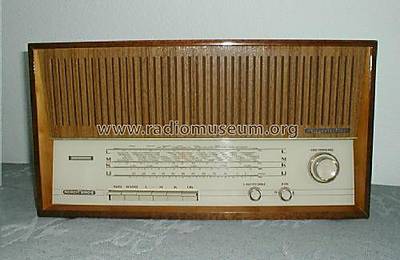

Yow de mannen,
een collega hier begint door te hebben dat ik af en toe iets doe met audio.
Zijn pa heeft een ouwe Rigoletto Nordmende, van het gezegende jaar 1958. Maar dat beestje is natuurlijk wat reumatisch, beetje last van artrose en zo meer.
Zo duurt het bvb een vol uur eer er muziek uit komt. Wat kan de reden zijn dat het zolang duurt? Bepaalde componenten die eerst moeten opwarmen? Ik heb ze natuurlijk al gezegd dat die lampen wellicht al aan vervanging toe zijn, en dat het een heel goed idee is om al die elco's te vervangen etc, maar laten we ons misschien toch eerst focussen op dat traag "opwarmen", ok?

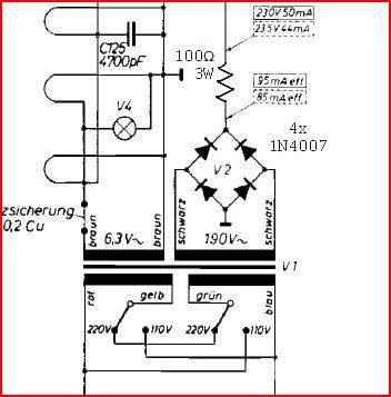

Re: Rigoletto Nordmende
Dat valt weer mee en wel zo veiligMuug schreef:wel
ondertussen heb ik het schema gevonden :
http://www.radiodatabase.nl/toestellen/ ... %20615.pdf
Je kan zien dat er een transfo is.
Blijft het verhaal van de gelijkrichter, heet V2 in 't schema.Meet 's de spanning op de dikke 2x50µ elco.
Zou rond 230V moeten zijn.Als dat te laag is de gelijkrichter vervangen.Omdat tegenwoordig Si diodes gebruikt worden is er een serieweerstand nodig om wat verlies te krijgen zoals bij de oude Se-brug.
- Bijlagen
- NMvdg.jpg (26.92 KiB) 293 keer bekeken
