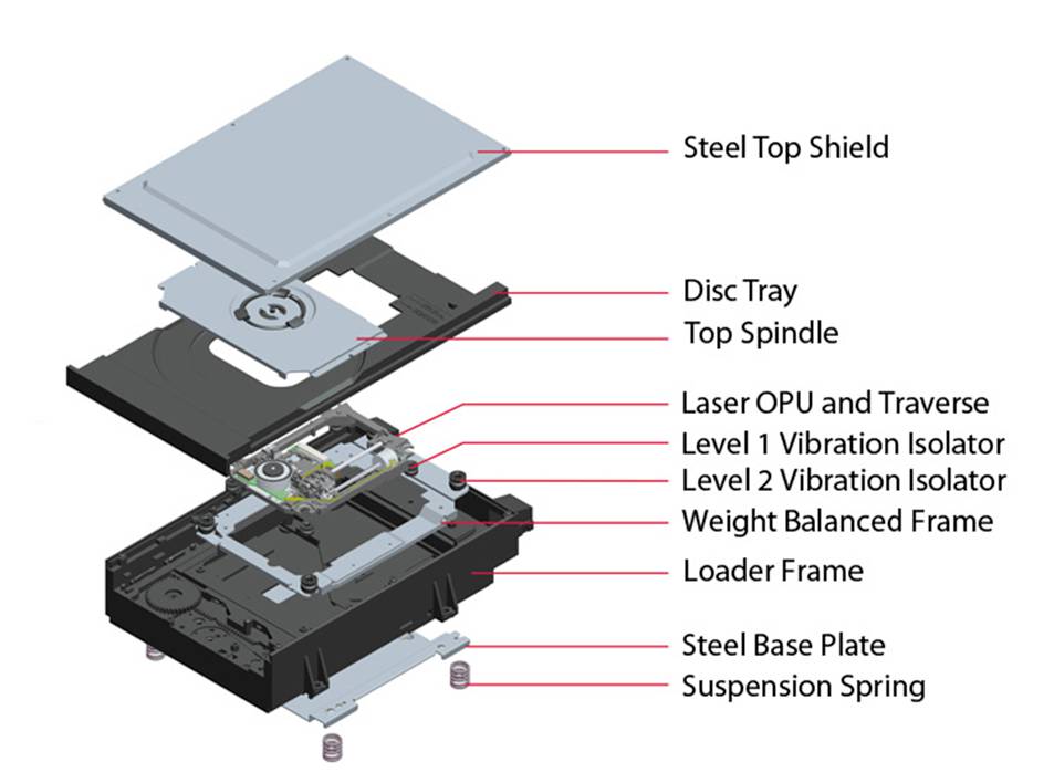

De Oppo heeft een erg fatsoenlijk loopwerk:
Het is ook een stevig laatje wat mooi beweegt, niet zo'n sneu rammelding. De drive is natuurlijk ook erg stil. Oh ja, de Oppo heeft ook geen ventilator :D
