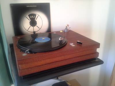

Inmiddels ben ik al aardig opgeschoten, hoog tijd voor een plaatje.
De basis is een Lenco L75, ontdaan van plint en een goed deel van het metalen chassis.
Nieuwe plint gemaakt van een gerecycled mahoniehouten werkblad, opnieuw verlijmd en vlak geschaafd. Ze bestaat uit drie lagen, die onderling verbonden zijn met vier bouten, om wijzigingen in de toekomst mogelijk te maken. Binnenvormen zijn uitgefreest met hulp van een template die op Lencoheaven te vinden is.
Toonarm is een 12" eenpunts gelagerde constructie, zeer licht van gewicht,die maat Barry nog had liggen.
De tafel klinkt nu al erg goed, terwijl er nog zat aan te verbeteren valt. Stukken beter dan ik me herinner van de standaard Lenco die ik ooit had, en ook stukken beter dan de Sansui waar ik afgelopen jaar mee speelde, met een vergelijkbare arm en identiek element.
Jammer genoeg lijkt de arm te licht voor het Audio Technica MC element wat ik voor mezelf als kers op de taart had bedacht.

Het is een luxe om weer eens met echt hout te mogen werken, bijna zo groot als de luxe van de deftige houtwerkplaats die ik tot mn beschikking had.
Op Lencoheaven kom ik veel constructies tegen met plinten opgebouwd uit verschillende materialen, om de plint meer te laten dempen. Dat moet mn volgende stap zijn. Of toch een PTP topplaat, waarbij het oude chassis vervangen wordt door een exemplaar in 5 mm dik RVS, en de motor van het lager wordt gescheiden. Ook is er zat te doen om betere lagers, gestapelde plateaus voor nog meer massa, andere matten... En dan is er ook nog zat te bedenken met zelfbouw toonarmen.
De keuze is reuze en het kan niet te gek. Ik heb in ieder geval ondervonden dat de Lenco een mooie basis is om een goed klinkende platendraaier mee te bouwen.

Heb je foto's gemaakt tijdens de bouw van het chassis?
Ik heb hier ook nog een Lenco waar ik het stalen chassis wel af wil halen, maar ik weet niet precies hoe.
Re: Lenco verbouwing
Nee, jammer genoeg niet.
Het is ook niet zo spannend wat ik gedaan heb. Met een kraspasser een lijn gezet op 5 mm buiten de verdieping van het chassis, en dat eraf gezaagd met decoupeerzaag, en nabewerkt met bandschuurmachine. Vervolgens de bovenkant van de plint 2 mm ingefreesd zodat je niet tegen het metaal aankijkt.
Denk dat ik het een volgende keer anders zou doen, of de topplaat laten bestaan en volplakken met dempingsmateriaal, of nog meer metaal weghalen en alleen het diepste deel van het chassis over houden.
Het idee is dat een goede stijve verbinding tussen chassis en plint een flinke verbetering van het geluid zou geven. Lastige is dat de bodem van het chassis niet vlak is. Bij mij draagt het randje van het chassis op het hout van de plint, en de buitenste rand onderin ook nog wel, maar als ik het midden van het chassis aantrek naar de plint toe gaat het plateau aanlopen.
Ander nadeel is dat het plateau maar een centimeter of twee boven de plint uitsteekt, waardoor je niet veel hoogte hebt voor de toonarm.

Ziet er fraai uit, ben zelf nu ook een echte Lenco fan geworden en draai alweer een poosje met een verbouwde L78 met SME arm.

t rare is dat ik ooit een standaard L75 heb gehad die me niet echt kon boeien. In een andere set, een vorig leven, met een element wat ik niet kende..
De Michell Syncro die ik erna kocht vond ik veeel beter. En nu heb ik het gevoel dat deze lenco weer veel beter is dan de Michell... Inbeelding of wat?

Is al vaker voorbij gekomen, inspelen, een project waar je zelf druk mee bent geweest en veel tijd in gestoken hebt, maken het mischien minder objectief luisteren. Of hij IS natuurlijk gewoon beter door de modificaties

Bij deze Lenco komen de goede eigenschappen van de aandrijving met het zware plateau veel meer tot zijn recht, het zwakke punt van Lenco is zelfs geel vervangen... de arm. Toch is de arm ook weer niet zo slecht maar vrij zwaar en vaak een slechte match met vele MM elementen, probeer eens DL103 en zet er eens nieuwe V blokken in...
Ook zou de het draaipunt van de arm een leuke basis kunnen zijn voor een zelfbouw arm, een alu armbuis en een headshell 3D printen kan leuke resultaten geven. De lagers zijn in elk geval erg goed, dat kun je aan die Zwitsers wel overlaten.
