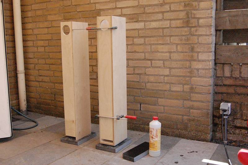

Even een actiefoto van het brouwsel zover. Zo even naar de Hornbach voor een mooi stukkie natuursteen die als voet gaat dienen.

Ziet er goed uit!

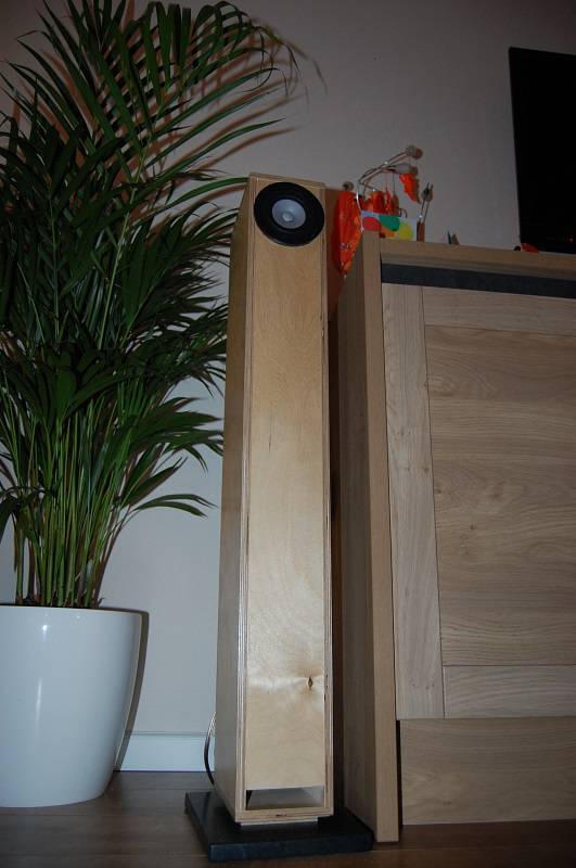

Tja, dit is het geworden. Een simpel maar oh zo doeltreffend systeem voor in de beroerde huiskamer akoestiek.
De Mark Alpair is echt een geweldige unit en laat dingen (anders) horen die ik op duurdere systemen zelfs nog niet heb gehoord.
Ben er echt tevreden mee..!!
Zeldzaam, heb er geen andere woorden voor....

Gisteravond nog eens kritisch geluisterd waarbij ik tot de conclusie moet komen dat mid hoog af en toe toch wat afwezig is. Vraag is dan ook even of de komst van een (band)tweeter geen mogelijke optie is.
Wat zijn jullie gedachten erover?

Hey Bryston, mooi zuiltje, puik werk!
Zelf ben ik ook erg te spreken over Markaudio drivers, wat mij wel een goed idee lijkt om meer frisheid en ruimtelijkheid toe te voegen is een ambient tweeter zoals ArjanK toegepast heeft. Zie ook:
http://www.zelfbouwaudio.nl/forum/viewt ... =3&t=20274
Dit is ook iets wat makkelijk en goedkoop te proberen is. Je zet de tweeter gewoon achterstevoren op de zuil. Mocht je het echt nix vinden kan je er altijd nog voor kiezen om de tweeter in te bouwen.
Succes met je project en laat ons weten wat je er van vind!
