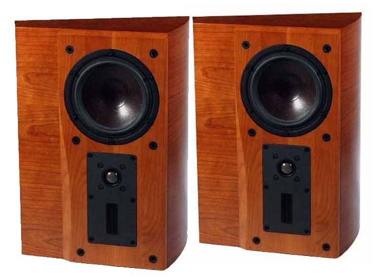

Hoi,
Gister werden mij een setje beschadigde Dali helicon's aangeboden, de w200. Dit zijn hele kleine kastjes voor in een surround systeem. Speakerunits zijn nieuw alleen 1 kast is naar beneden gedonderd en zo beschadigd dat je er niets meer mee kunt.
Dit zou mijn eerste project worden dus jullie hulp is meer dan welkom.
Ik zou er namelijk vloerstaanders van willen maken. IS dat mogelijk? Welke kast? Filters aanpassen?
Iemand toevallig ervaring met deze jongens?
Ben benieuwd :hide: !
De luidsprekers.
volgens mij zijn de w200 helemaal gelijk aan de w300 op de kast na. Maar ik wil ze graag gebruiken in een monitor vloerstaander om zo toch tot voldoende laag te komen.
de w300
de w300

Plaatjes en afmetingen lijken me een mooi begin! :wink:

die speaker is voor vlak aan de wand ontwikkeld. Als je hem als monitor wil bouwen zul je relatief weinig laag hebben, dus hoe wil je hem gaan gebruiken?

Dat is nu juist de vraag.
Kan ik van deze units volwaardige zuiltjes bouwen? Los ik het bas probleem op door een grotere kast te bouwen met eventueel wat gesleutel aan het filter?

Wat ik hier op het forum eens heb gezien is dat men een monitor ontwerp in een zuil stopte, het "onderste" gedeelte was dan afgesloten en had verder geen akoestische functie. misschien zou dat ook iets voor jou zijn ?

je zal dan ook het filter moeten aanpassen idd, omdat de response vrijstaand anders is dan tegen de wand.

De units lijken me prima geschikt, zijn ze identiek aan die Dali in de rest van de serie gebruikt?

Zijn de units nog wel 100% OK :?: Niet dat door de klap de magneet ook een opsodemieter heeft gekregen :-&
