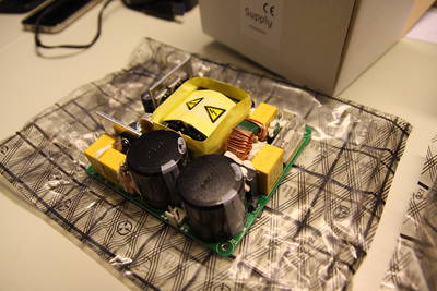

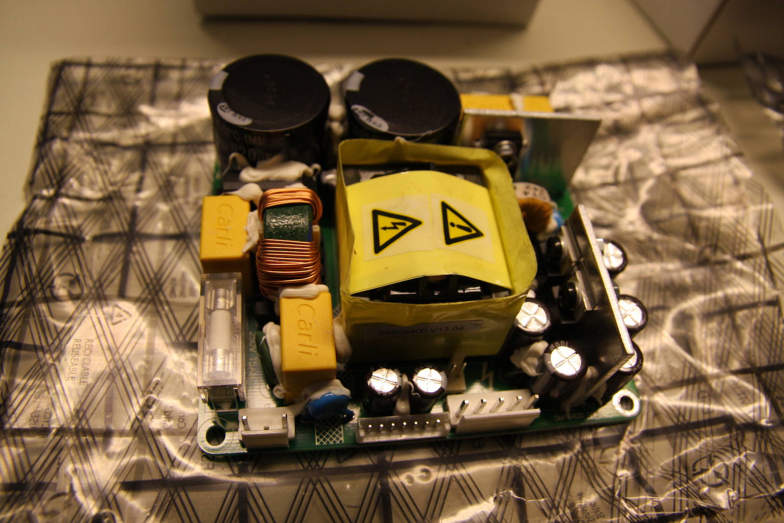

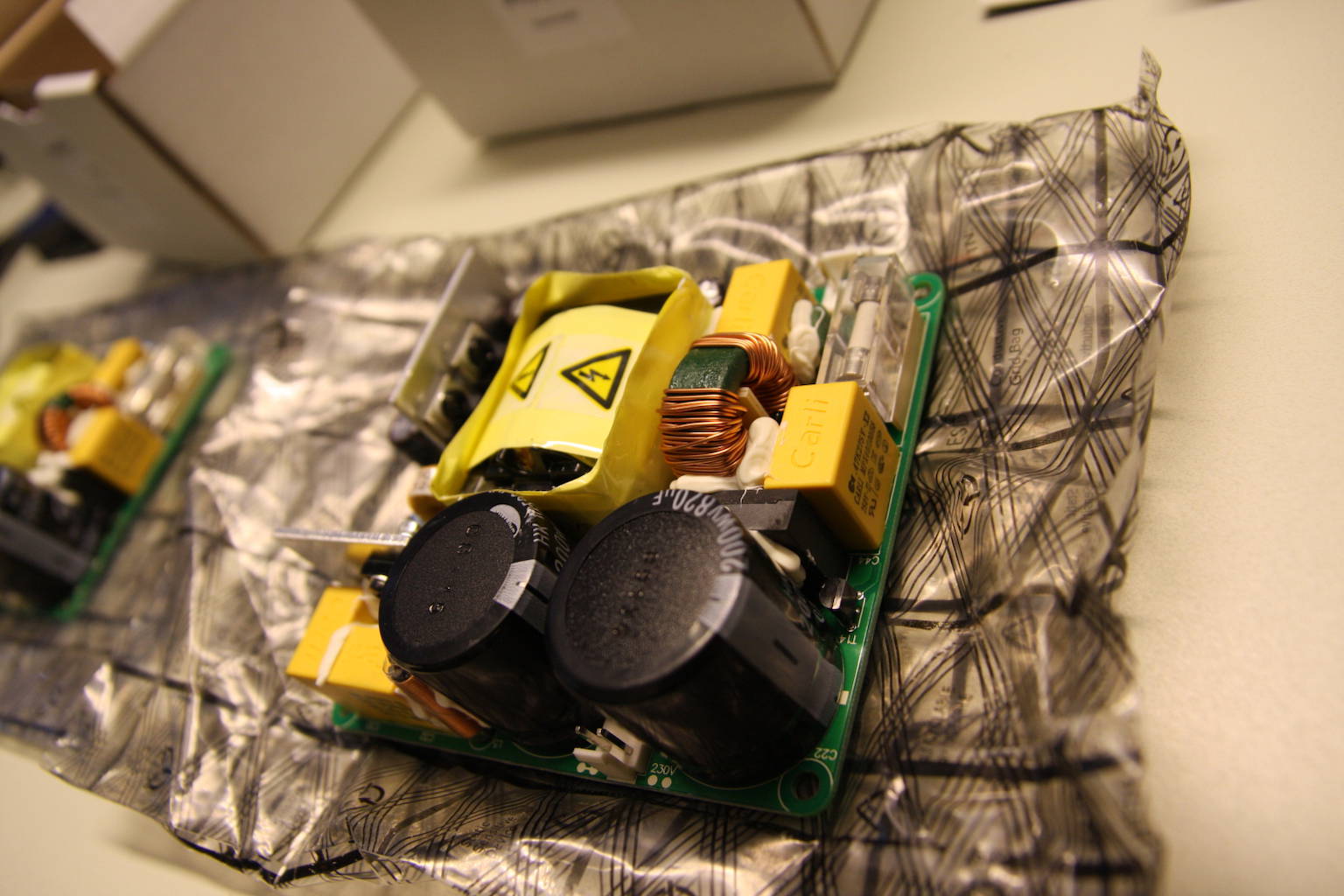

Als beginnend zelfbouwer wil ik mijn aangekochte UCD400HG/HxR + TR400/UcDSupplyHGMono combinatie voorzien van de SMPS400A400 in plaats van de vermelde Transformer.
Maar bij ontvangst van de SMPS400 modules vroeg ik me af of deze wel bruikbaar zijn zoals geleverd.
Wat is jullie mening?

dat zie je toch op de meeste printen in de meeste apparatuur wel
niet altijd verwachten dat het er uit ziet als in de folder hè
maar Hypex is actief op t forum, ze kunnen je vast wel opheldering geven

Het fenomeen "folder/demo" ken ik.
Maar vergeleken met foto's die op het internet circuleren van andere zelfbouwers is dit toch echt wel extreem en ongewoon.
Daarom mijn zorg of dit de levensduur kan beïnvloeden....

Schakelende voedingen zitten over het algemeen vrij vol gebouwd met logge en zware onderdelen. (vergeleken met bijvoorbeeld SMD)
Bij vallen of stoten kunnen door het grote gewicht van die onderdelen de printbanen of soldeerpads beschadigd raken. (hefboom principe)
Om dit te voorkomen worden bij dit soort schakelingen de grote onderdelen met kit gefixeerd zodat ze "elkaar enigszins steunen"
Blijkbaar heb jij er een waar de Chinese mevrouw aan de lopende band een beetje te scheutig met de kitspuit is geweest, of de spuit stond niet goed afgesteld.
't ziet er niet supernetjes uit, nee. maar mijns inziens is het niks om je zorgen over te maken.
kijk maar eens in een ATX voeding voor de PC, grote kans dat die er net zo uitziet.

Ik mag het hopen van niet, maar het blijft een wat oncomfortabel gevoel wanneer het vrij uniek lijkt te zijn.

Je kan het ook omdraaien; missschien hebben ze wel met een reden die kit toegevoegd na een paar jaar die dingen verkocht te hebben.....

De reakties hebben de onrust voor het grootste deel weggehaald.

Zoals Ray al schreef: er is nogal kwistig met kit gewerkt, visueel niet zo heel fraai maar het zal de werking niet beïnvloeden. Opvallend wel dat er geen transparante kit gebruikt zoals in de SMPS die ik zelf laatst van Hypex gekocht heb, daar zit transparante kit in, minder kwistig, maar toch bijna overal zit het.

Die "transparante kit", is waarschijnlijk gewoon hotglue.
Niet zo handig om dat te gebruiken bij warme onderdelen (wordt namelijk weer zacht)
Dat andere is kit die warmtebestendig is.
Apart dat men twijfels heeft met de kit.
Ik zou eerder twijfels hebben als componenten niet degelijk vast zouden zitten namelijk
Het inlijmen gebeurt altijd na de laatste quality check.
Ik weet niet zeker of Hypex dat gewoon in NL doet of in China laat doen.
Anders waarschijnlijk gewoon stagiair geweest die beetje te enthousiast was

De meeste van onze voedingen gaan in actieve speakers. Gezien de trillingen die je daarin hebt moet je de grote componenten lijmen of kitten. Visueel misschien wat minder fraai maar wel veel betrouwbaarder....
