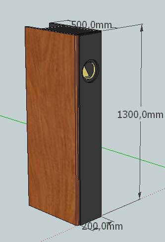

OK allen, wat doe je als de vrouw een weekendje weg is met een vriendin?
Ik heb de timmerwerkplaats in het dorp een MDF pakketje laten zagen voor deze hoorn:
Hopelijk gaat dit een beetje klinken :wink:
Zoiets moet het gaan worden:

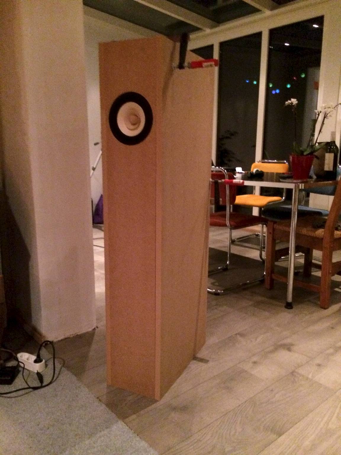

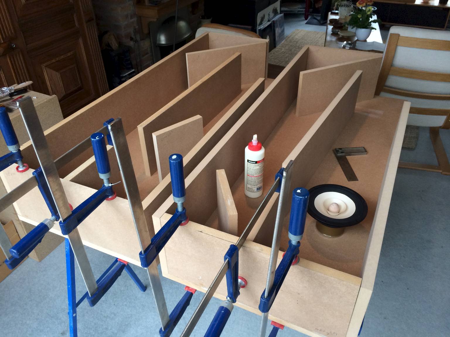

Kleine update, ik heb met dit weer niet te veel geklust :-)
Re: [Longterm] Sonido Hoorn
En???
Porcino
Berichten: 699
Bericht door Porcino »
Eh, ja, nou, ik heb maar één frontje af en de laatste foto was even in elkaar gelijmklemt met name om draagvlak te krijgen bij de vrouw. Niet gelukt....
Hoorn zit er ook nog niet in, dus helaas nog geen muziek...

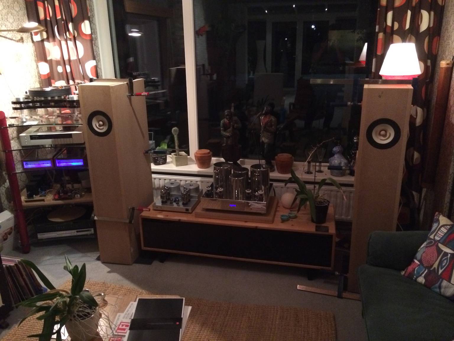

Jaja, vandaag afmaken...
"Vandaag" spelen ze :rofl: :rofl: :rofl:
Porcino
Berichten: 699
Ik ben nog steeds stom verbaasd over de match met mijn Ayon versterker. Een textuur en timbre waar ik mijn vingers bij aflik. Ik smul van de microdetails en de betrokkenheid, je wordt in de muziek gezogen en houd je totaal niet meer bezig of het wel natuurgetrouw is: puur genieten. Eerlijk gezegd enkel en alleen eerder meegemaakt bij een luidsprekersysteem waarvoor je een hypotheek mag afsluiten: Feastrex...
Wel heeft het systeem een voorliefde voor niet te bombastisch. De luidspreker begint dan wat vol te lopen en het geluidsbeeld wordt wat diffuus. Ik heb gemerkt dat de speaker zeer gevoelig is voor de plaatsing van demping en daar kan ik nog heel veel mee spelen. Voor nu, een absoluut succes!
Nu nog de energie vinden te demonteren en de kast af te maken: Lijmklemmen met kaal MDF is niets...

Gordijnen doen wel redelijk veel ja. Ook zal ik natuurlijk nog wat winnen als er geen 5 lijmklemmen per speaker opzitten.
Toch wil ik nog wel een keer meten. Het doel moet zijn om het geheel iets slanker te maken door enkel demping te verplaatsen...
