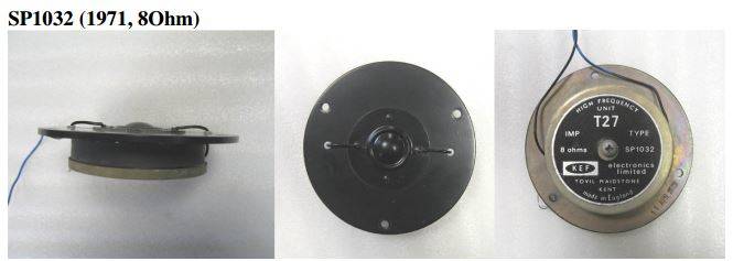

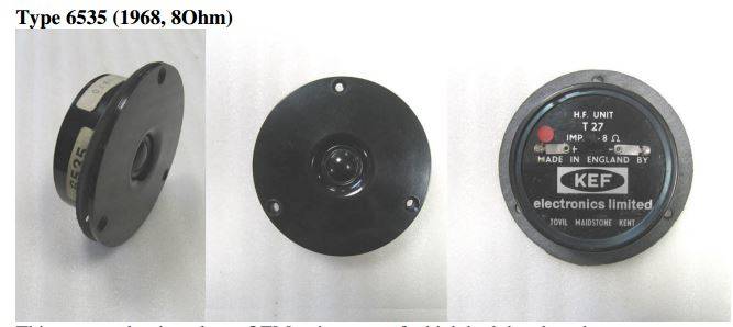

Pas op hoor. De bekende T27 is de SP1032:
Hier wordt gesproken over de SP6535:
Nog een slagje ouder en best wel een andere tweeter.

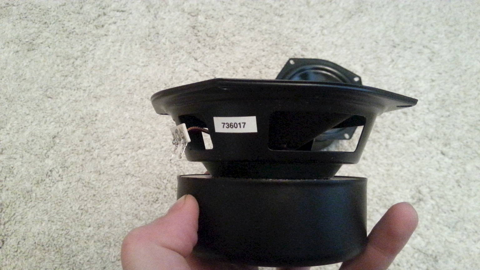

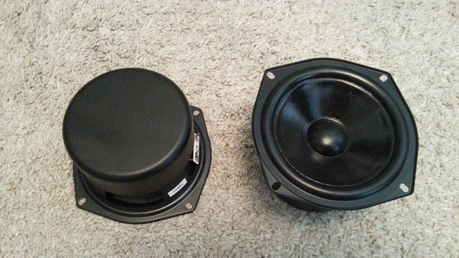

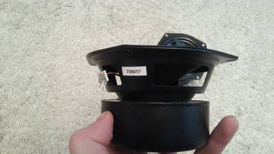

En dit zijn de B130's :)
Nog helemaal vers...

Het lijkt zo te zien erg op een afgeschermde B110. Die 130 zegt niet zoveel, soms geeft zo'n maataanduiding de buitenmaat aan van het frame en soms de conusdiameter.
Over die Coda-serie zijn wel brochures op de KEF-site te vinden. Gecoate papierconus, wel wat anders dan het bextrene van een B110. Maar waarschijnlijk een prima bas-middriver, ik gok erop dat de X staat voor de magneetafscherming. 8-10 liter, fc op 50 à 60 Hz, doet het vast wel OK.

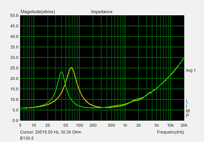

Nou, zo geschiedde dus vanochtend. De resultaten, voor de belangstellenden:
Driver 1
Loudspeaker parameters:
Fs = 65.52 Hz
Re = 5.50 ohms[dc]
Le = 155.41 uH
L2 = 483.35 uH
R2 = 14.80 ohms
Qt = 0.36
Qes = 0.47
Qms = 1.65
Mms = 8.83 grams
Rms = 2.172185 kg/s
Cms = 0.000675 m/N
Vas = 7.11 liters
Sd= 86.59 cm^2
Bl = 6.520013 Tm
ETA = 0.40 %
Lp(2.83V/1m) = 89.80 dB
Added Mass Method:
Added mass = 12.60 grams
Diameter= 10.50 cm
Driver 2
Fs = 66.23 Hz
Re = 5.35 ohms[dc]
Le = 145.44 uH
L2 = 450.11 uH
R2 = 14.02 ohms
Qt = 0.37
Qes = 0.47
Qms = 1.71
Mms = 9.07 grams
Rms = 2.136161 kg/s
Cms = 0.000650 m/N
Vas = 6.84 liters
Sd= 86.59 cm^2
Bl = 6.493128 Tm
ETA = 0.39 %
Lp(2.83V/1m) = 89.77 dB
Added Mass Method:
Diameter= 10.50 cm

De parameters meten nagenoeg identiek, heel netjes.
Qms en Rms hoe zeg je dat subtiel :boos:

Het zijn duidelijk middentonertjes. De rolrand is vrij klein en de spider is nergens geventileerd, dat laatste zie je ook terug in de lage Qms en de bekende "B110-hobbel" bij ca. 1,5 kHz. Denk dat de X_max ook niet al te groot is. En Mark heeft gelijk, het zijn gecoate papier conussen. Ze zijn vrij licht wat ook wel weer een redelijk hoog rendement oplevert.
Een kleine BR is goed mogelijk maar dat zullen geen feestspeakers worden dan. Meer iets voor de studeerkamer. Ze zijn meer op hun plaats als echte middentoner denk ik.
