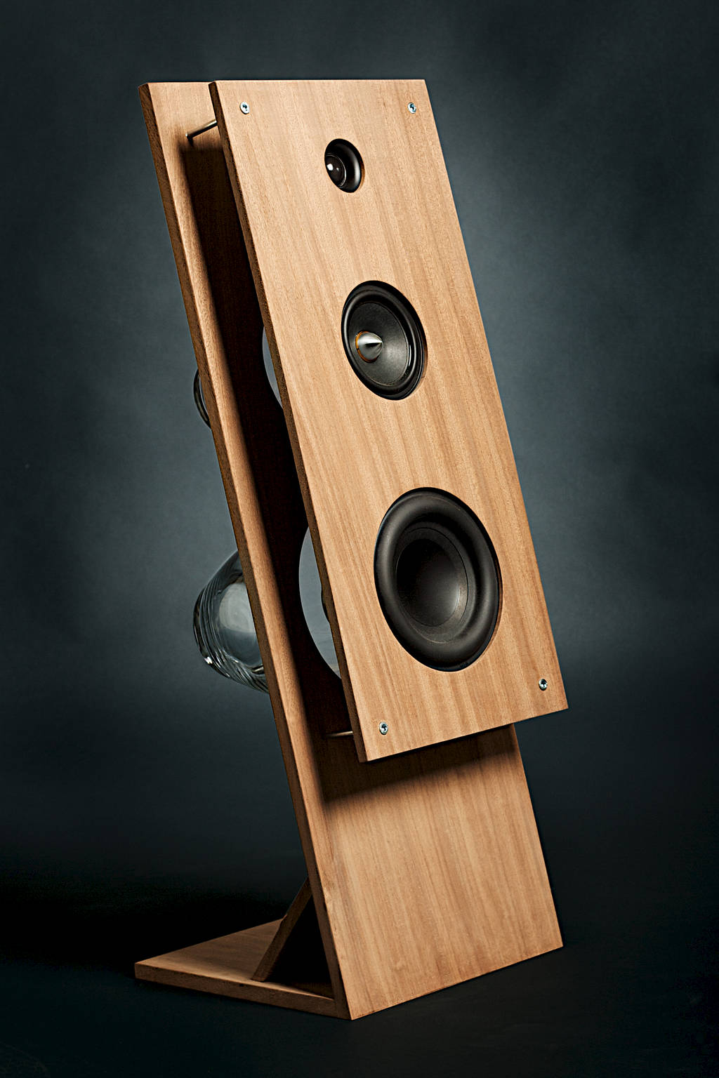

4 jaar geleden hebben jullie mij super geholpen met mijn afstudeerproject (zie bijlage).

Afstudeerwerk 2010
Afstudeerwerk 2010

Wat een waanzinnig mooie foto, zowel het project, als de foto zelf :goeie: ! Het lijkt haast wel een render.. :lol:

Idd mooie foto :!: Ben je van plan om dit nieuwe project op de markt te brengen :?:

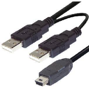

Je zou een dubbele USB-A naar mini usb kunnen gebruiken: heb je twee maal 500 mA. Aangezien je de datalijnen niet gebruikt kan je ook twee gewone USB kabels gebruiken en deze parallel schakelen (alleen voedingsdraden).

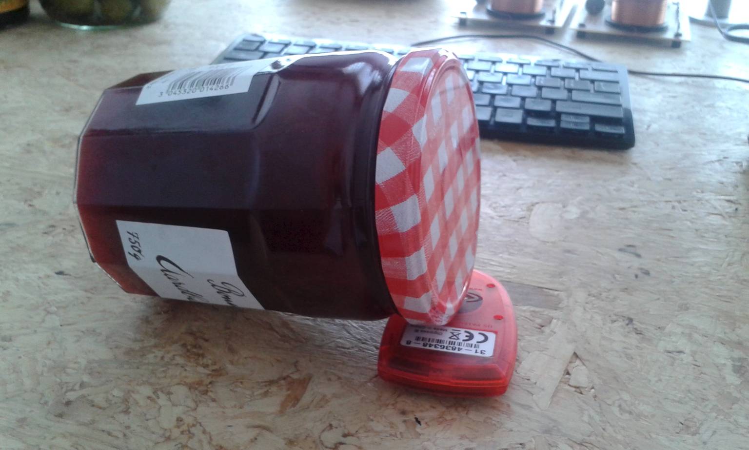

In de bijlage de pot die ik op het oog heb :-), in die houding wil ik hem ook hebben, waar de deksel nu zit komt een plaatje (massief hout, het liefst computergefreesd), drivertje erin (aan de achterkant vastgezet), filter of er onder in het hout gefreesd, of achter op de woofer (afhankelijk van het filter, componenten en de grootte).

Bonne Maman :lol: !
