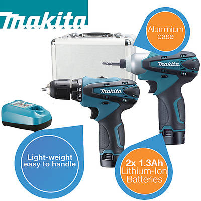

vorige maand via iBood volgende Makita boormachine / schroevendraaier set gekocht.
Geweldig tevreden van deze toestellen.
Vooral de klopschoevendraaier TD090 is een 'beest'.
Waar ik minder over te spreken ben is de accucapaciteit.
1.3Ah is nu niet veel, maar op 10 minuten heb ik de accu leeg en dat vind ik nogal kort.
Ik heb nu beide accu's opgeladen en met een 15W weerstand belast.
Het eerste uur ging de spanning van 11:80V naar 10:40V
Na 1u20min zaten ze reeds onder 7V.
Na 1u30min ws het feest voorbij en waren beide leeg.
10.8V / 15Ohm = 0.7Ah
Als de accu's op 1u20min al onder 7V zaten dan zou ik denken dat ze nog niet eens 1Ah leveren.
Klopt mijn redenering of vergeet ik iets?
Kan het zijn dat deze Li-Ion Accu's een inlooptijd hebben en dat ze vanaf hun eerste gebruik nog niet hun volledige capaciteit leveren? (Makita BL1013)
Ik kan het setje binnen de week terugsturen en met accu's die nog geen 70% van hun capaciteit leveren ben ik dat mogelijk ook van plan te doen.

Ik gebruik het linker model voor mijn werk.
Het heeft me juist verbaast dat die kleine accuutjes zoveel power leveren...

meten is weten Ray.ray5150 schreef:Ik gebruik het linker model voor mijn werk.
Als mijn meting en beredenering klopt dan hebben ze gewoonweg 1/3de te weinig capaciteit, (dan nog kunnen ze veel power hebben
Ik heb mijn buurman zijn terrasplanken vanochtend willen losschroeven maar zat na een half uur al met 2 lege accu's.
Met 1/3de meer capaciteit had ik kunnen verder werken (de laadduur is 50 minuten).
