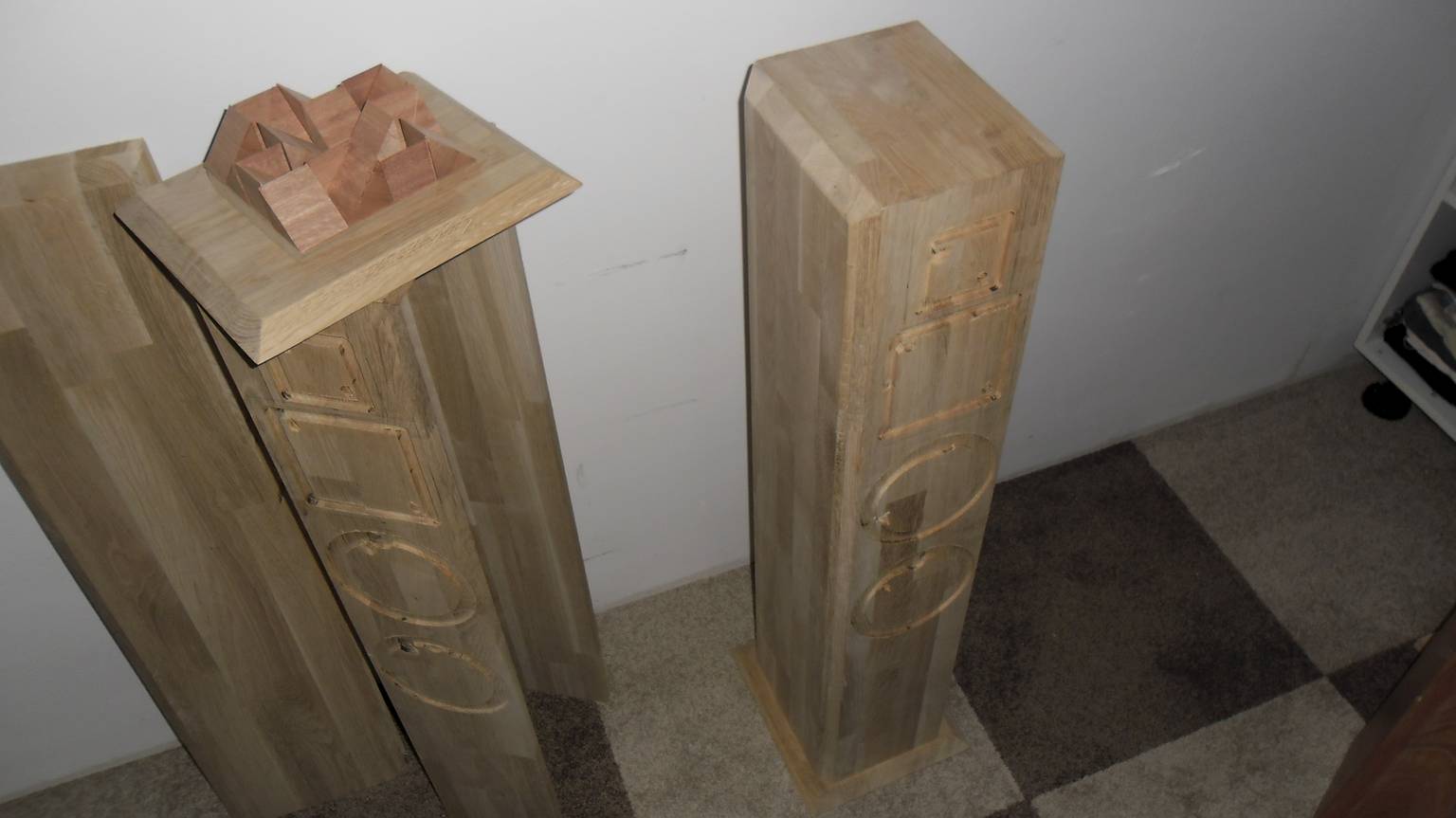

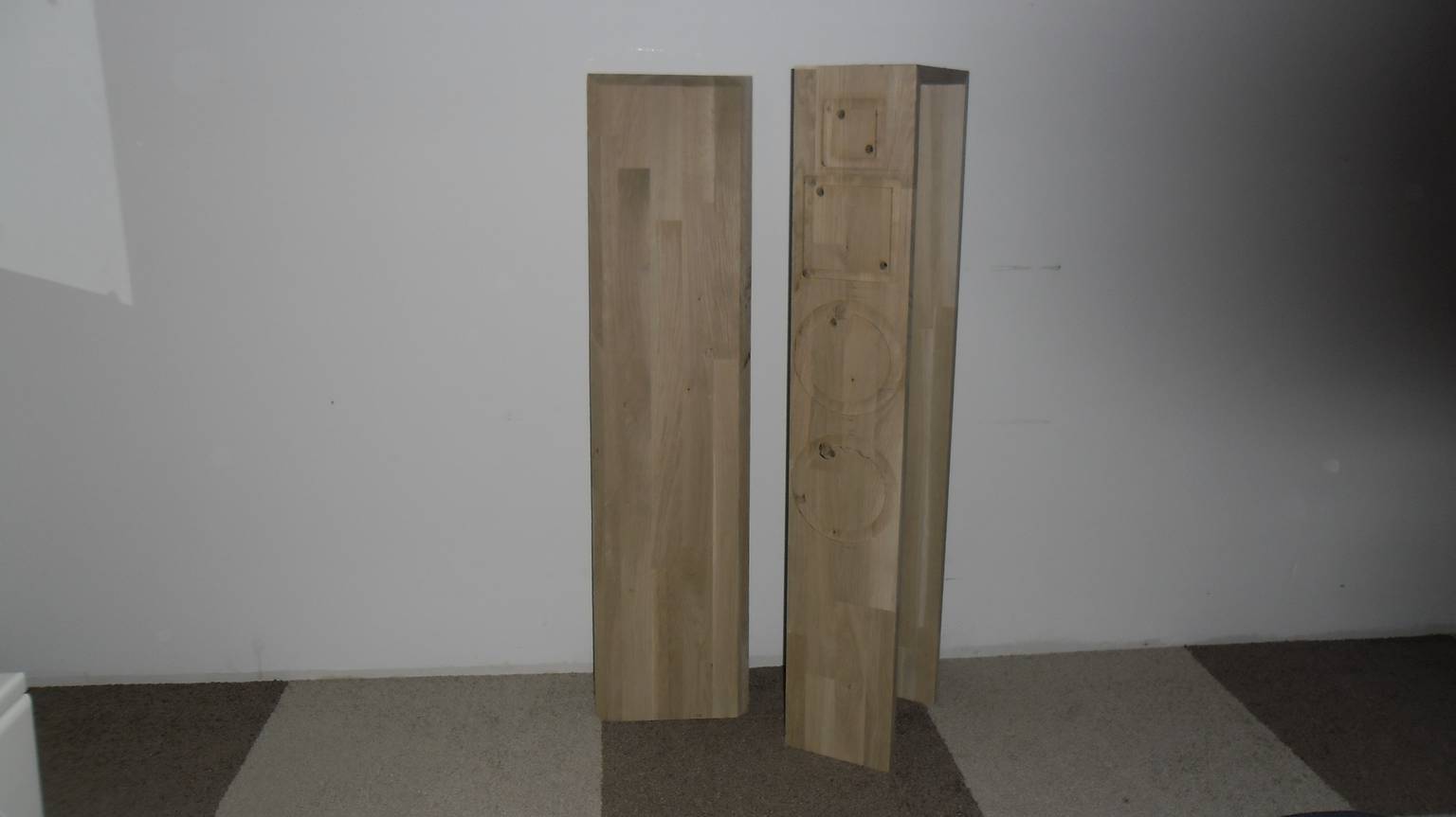

het worden slanke zuiltjes van 20 cm breed en 95 cm hoog
campina
Berichten: 30
Lid geworden op: zo 27 nov 2011, 17:38
Re: accuton 3 weg
Bericht door campina »

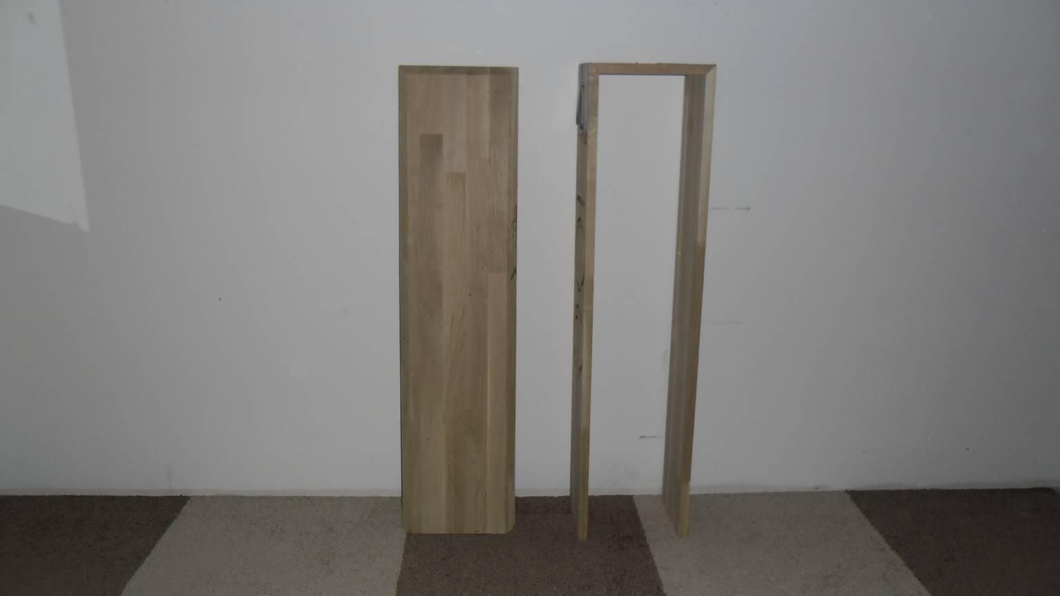

een zijkant zit erop krijg je een beetje een idee van wat het moet worden

Ziet er goed uit, die kasten! Kan je aangeven wat tot dit ontwerp heeft geleid?

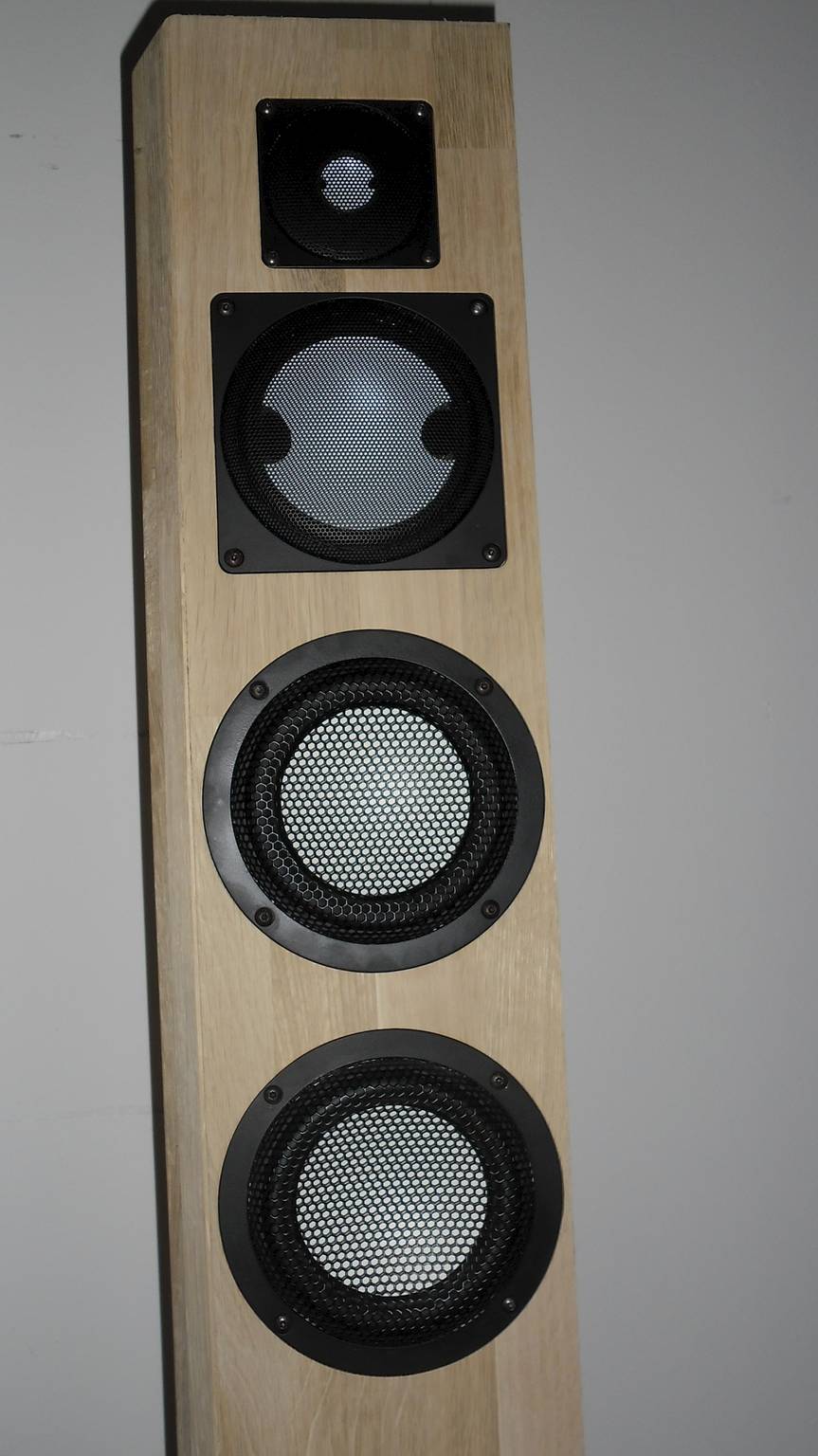

voor het laag 2 maal de c153-8-082 als mid de c90-6-079 van de tweeter weet ik het nummer niet zal morgen ff kijken
hij zit nog in mijn andere kast

Dat gaat een leuk speakertje worden! 8)

ik heb al eerder een 2 weg gemaakt met accuton drivers en die bevallen erg goed
maar ik wil iets meer laag dus vandaar een 3 weg met 2 woofertjes
ze zijn vrij klein maar ik hou van slanke luidsprekers

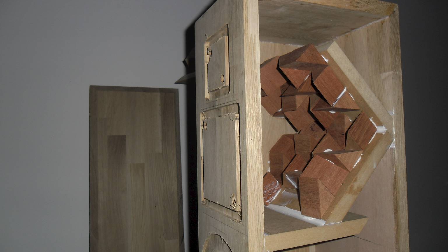

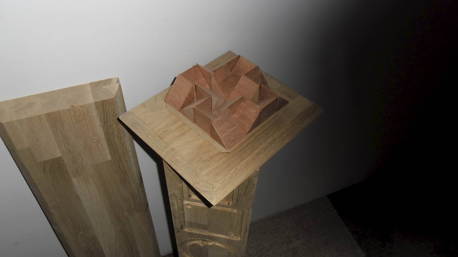

nog een foto van de binnenkant
deze word nog bekleed met houten blokjes gaat er ongeveer zo uitzien als op de foto
Re: accuton 3 weg
Ook het laag compartiment?
ik weet nog niet precies hoe ik het laag ga doen ik gebruik het wel voor het mid gedeelte
Re: accuton 3 weg
Het laag gedeelte zou ik 'gewoon' dempen.

Re: accuton 3 weg
Het ziet er wel mooi uit, met die blokjes. Maar gebruik even goed wel een adequate hoeveelheid van een mooi dempingsmateriaal, zoals glas/steenwol, Akotherm of aramidevezel.

he dre jij zegt alleen dempen is dat voldoende ?
ik heb op diverse forums gelezen dat je rechte vlakken zoveel mogelijk moet vermijden
of geld dit alleen voor het mid gedeelte

de midkast wordt nog bekleed met vilt en dan stop ik er sonofil bij
Geen parallel lopende vlakken is uiteraard veel beter.
Maar maakt het bouwen een stuk lastiger. :mrgreen:
Berichten: 33826
Re: accuton 3 weg
dat is vooral bij t mid deel, in de laagafdeling van een 3weg zijn de golflengtes al een stuk groter dan de kastafmetingen dus dan doet dat niet veel

ok bedankt voor de info dan ga ik er niks bijzonders mee doen
ik ga wel de panelen opdikken en er vilt tegenaan plakken

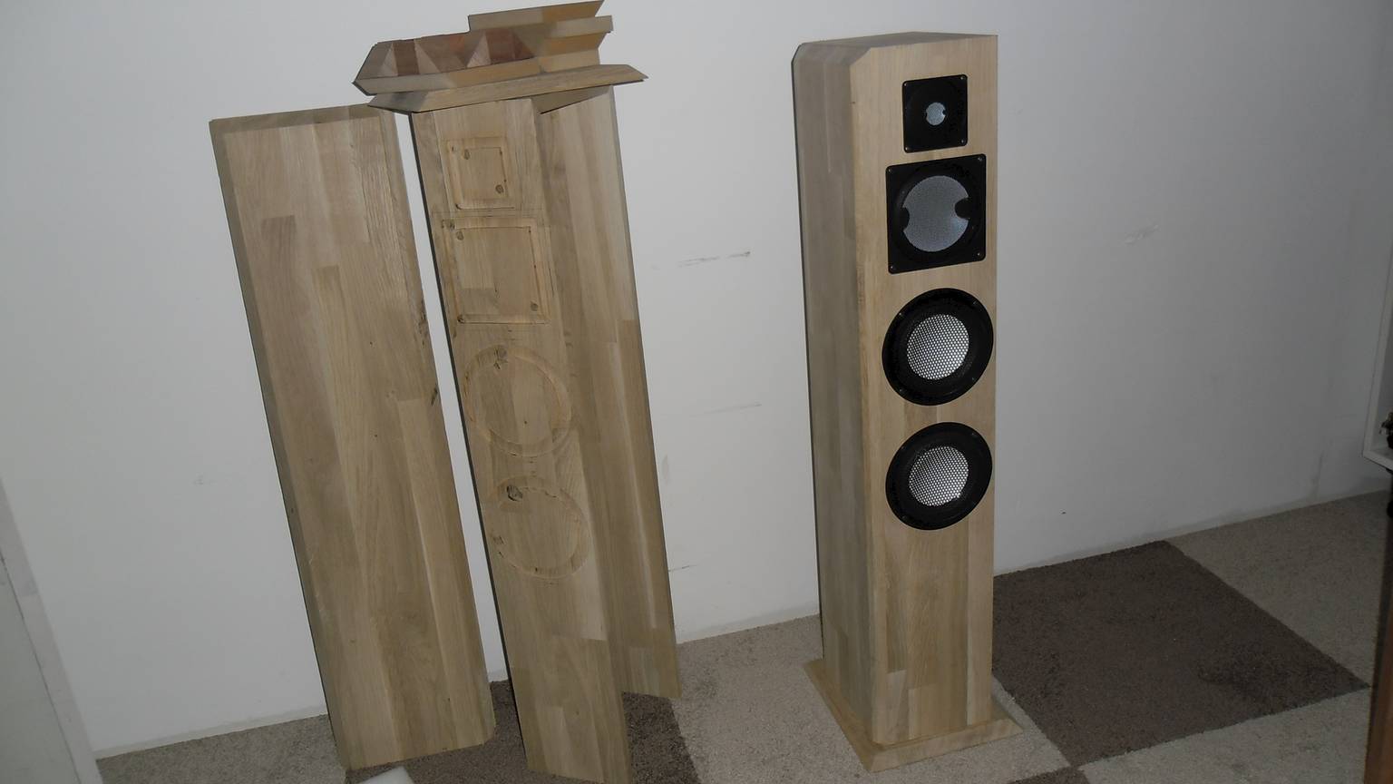

vandaag de gaten voor de units uitgezaagd en even gekeken of alles past gelukkig paste het perfect
Berichten: 14141
Re: accuton 3 weg
Wat wordt ongeveer de overname frequentie? Voor een 3-weg kan de poort meestal wel aan de voorkant mits de woofers niet tever doorlopen...

Bericht door bas focal m180 »
Aan de voorkant wordt wel erg druk .
aan de achterkant moet je speaker wel wat verder van de muur af staan .
