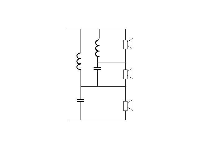

Het valt me op dat op dit forum het passieve serie-filter heel weinig aan de orde komt. Ik weet eigenlijk weinig van de theorie en kan er ook niet zoveel van vinden. Het schijnt dat deze filteropbouw een gunstige fasekarakteristiek heeft. Ik heb er inmiddels wat ervaring mee en het bevalt me wel goed. Ik ben nu bezig met een drieweg waarin ik een lijnfilter voor laag/mid en een seriefilter voor mid/hoog combineer. Ik ben eigenlijk benieuwd of een volledig drie weg seriefilter opbouw mogelijk is
Hieronder een voorbeeld van een eenvoudig tweeweg seriefilter.

Tom Magchielse
Berichten: 1139
Locatie: Borger (Dr)
Re: Serie-filter
Bericht door Tom Magchielse »
De eerste-orde seriefilters hebben de prettige eigenschap van "constant voltage" overdracht. Als de geproduceerde geluiddruk per driver evenredig is met de spanning op die driver, dan is de totale geluiddruk dus keurig constant. Met twee spoelen en twee condensatoren maak je een eerste-orde drieweg filter met weing verliezen en constan voltage.
Tom
Berichten: 12872
Re: Serie-filter
'Als' is hier een heel belangrijke. Het is namelijk zo dat in de echte wereld die geproduceerde geluidsdruk niet evenredig is met de spanning en dat er ook nog fasedraaiing in het spel is. In een ideale wereld met ideale luidsprekers heb je niet eens een filter nodig, want dan is eentje genoeg. :wink:
Het is niet zo dat ik een hekel heb aan seriefilters, hoewel dat misschien zo lijkt uit mijn posts. Het is ook goed dat Tom deze post plaatst. Er worden vaak theoretische voordelen naar voren gebracht over seriefilters waardoor ze een bepaalde aantrekkingskracht krijgen. Ik zet daar dan de niet ideale praktijk tegenover en die praktijk veroorzaakt dat een parallel filter minstens zo goed presteert.
