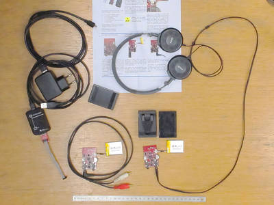

Vandaag het TI development kitje binnen gekregen. Werkt als een tierelier. I.i.g. storingsvrij over de hele verdieping en de geluidskwaliteit is prima: 16bits PCM stereo @ 48 KHz. Latency is ong. 20 ms en dat is ruim voldoende voor het doel. Kan korter maar dan wordt de verbinding minder betrouwbaar omdat er dan minder ruimte is voor retransmissie en foutcorrectie van foute frames.
