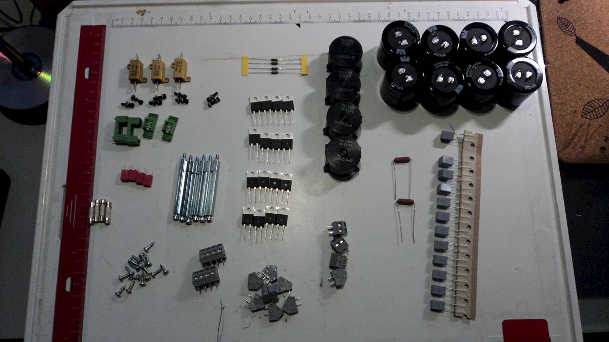

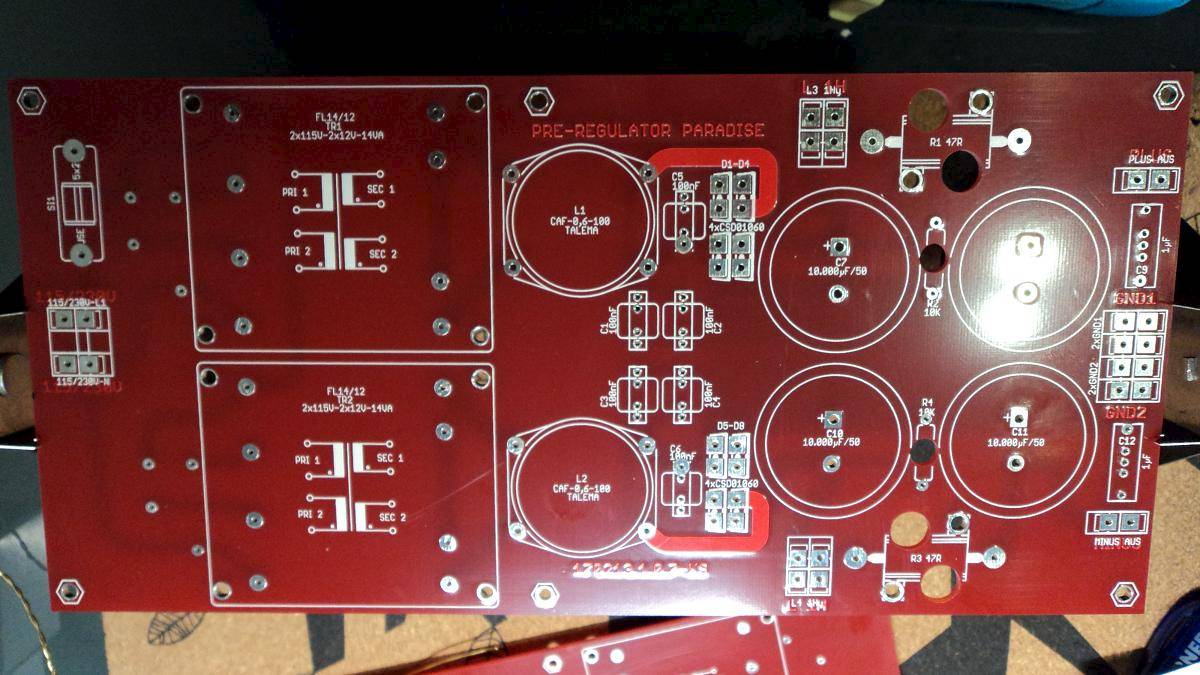

hierbij de plaatjes van de voeding:

dus hierbij komt er een vraag naar boven:als ik beide voedingen op de bodem zet,kan ik de pcb's van het phono gedeelte op de voedingen plaatsen als dit gescheiden is door een plaatje koper of mu-metaal?

Dat zou in principe wel moeten kunnen.

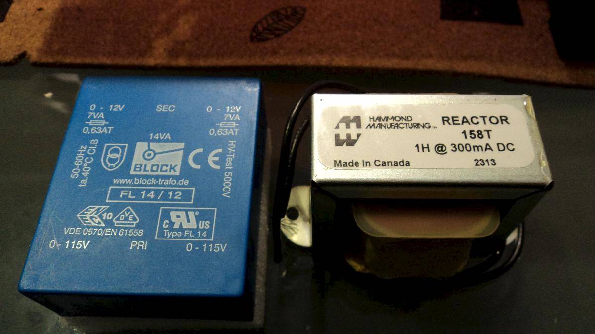

Waar is die Hammond spoel eigenlijk voor bedoeld, ook voor deze ?

De "Paradise" is gevoelig voor transfo-inductie-velden (zie en lees de forum-realisaties) .....
Koper plaatje zal niet helpen .... mu-metaal (misschien) "eventueel" .....
Is geen aanrader.
Best is in een "afzonderlijke" (metaal) kast (met de gepaste 0volt-cabling) .... om in het "paradijs" te komen ...

Iedere phono pre en zeker een MC is gevoelig voor een slechte layout :roll: Niet voor niets zit meestal de voedingstrafo in een aparte kast, al dan niet met stabilisator.

Als je de trafo weg laat: Ja :D
Anders niet. Zou de pre en de voeding lekker gescheiden houden van elkaar.

Nee, of je moet de trafo weer in een ijzeren kast stoppen.
RVS werkt dan niet, je moet daarvoor zacht ijzer gebruiken. 1 mm carosserieplaat werkt meestal wel goed is mijn ervaring.
