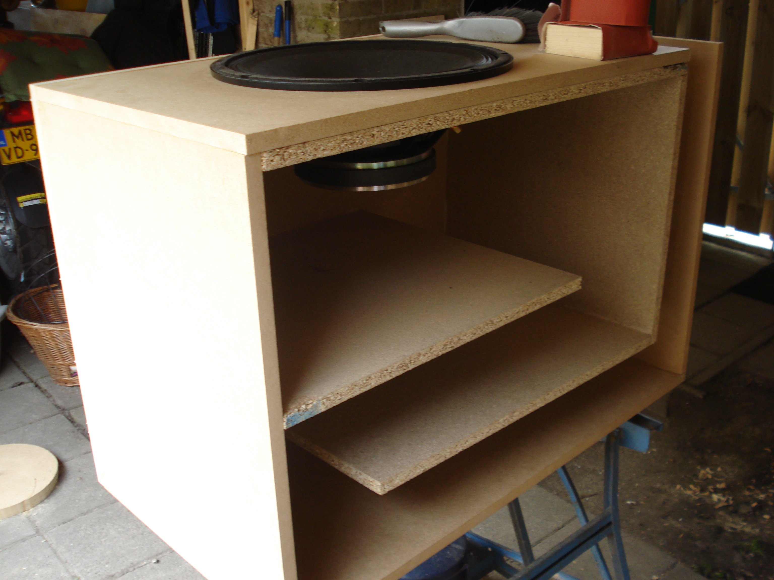

Het is een hybride geworden, mdf van buiten en spaanplaat van binnen. Bafffle 1 x 18 mm MDF en 1 x 18 MM spaanplaat. Ik heb nu een berg hout thuis liggen, dus ik kan aan de slag!
Berichten: 36763
Ehhhh waarom? Spaanplaat doet akoestisch niet onder voor MDF, hebben w.d.b. vrijwel gelijke eigenschappen. MDF is alleen wat makkelijker/mooier af te werken.
KoenVW
Berichten: 400
Lid geworden op: vr 09 feb 2007, 23:03
Locatie: De Bilt
Bericht door KoenVW »
daarom ook MFD aan de buitenkant, zodat dat makkelijker af te werken is.
Ook weer wat geleerd vandaag, NOOIT wat laten zagen bij de gamma want er klopt he-le-maal niks van ! Ik denk dat dit een geval van veel bruislijm en schuren wordt :evil: :evil: :evil:

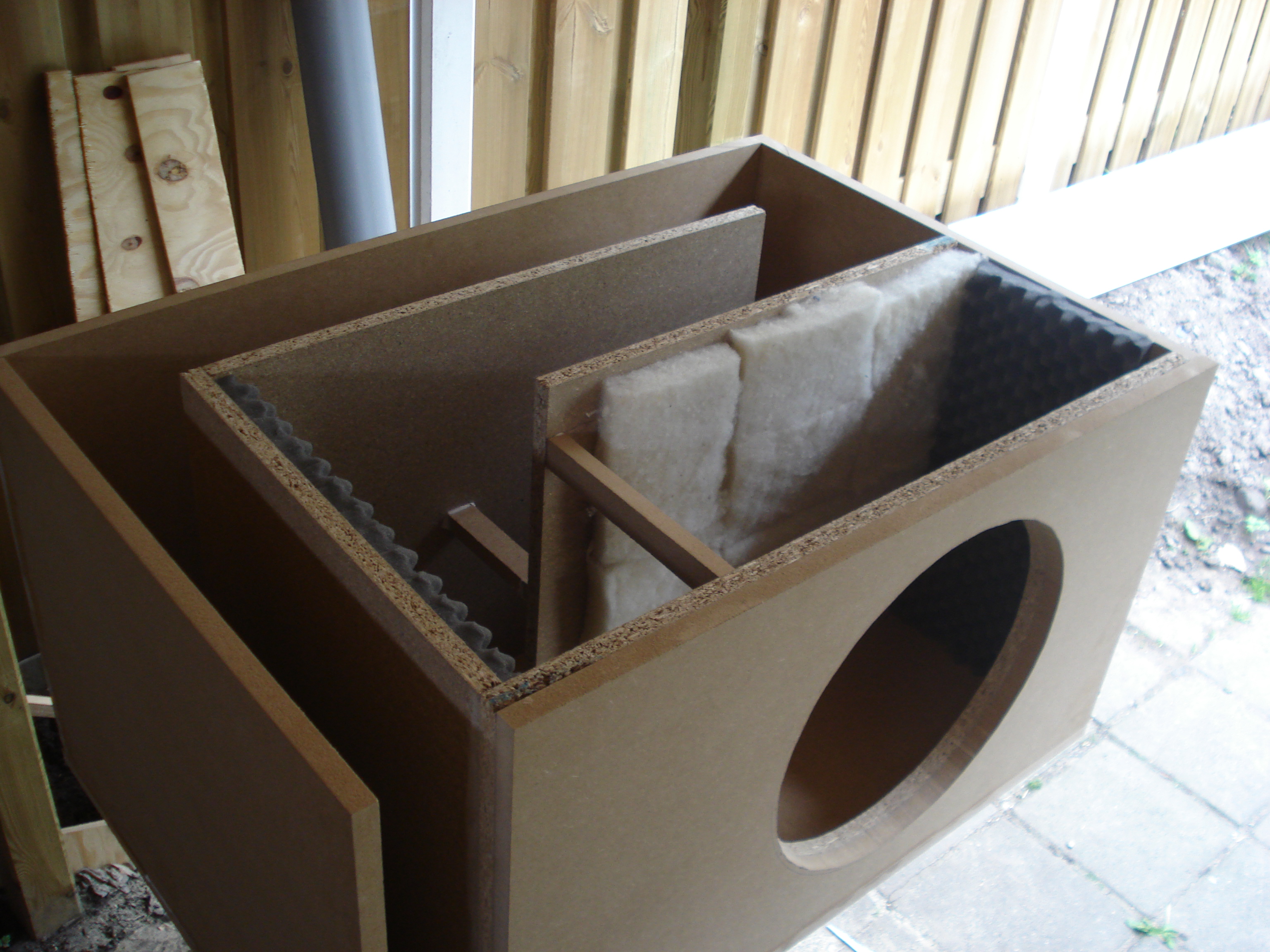

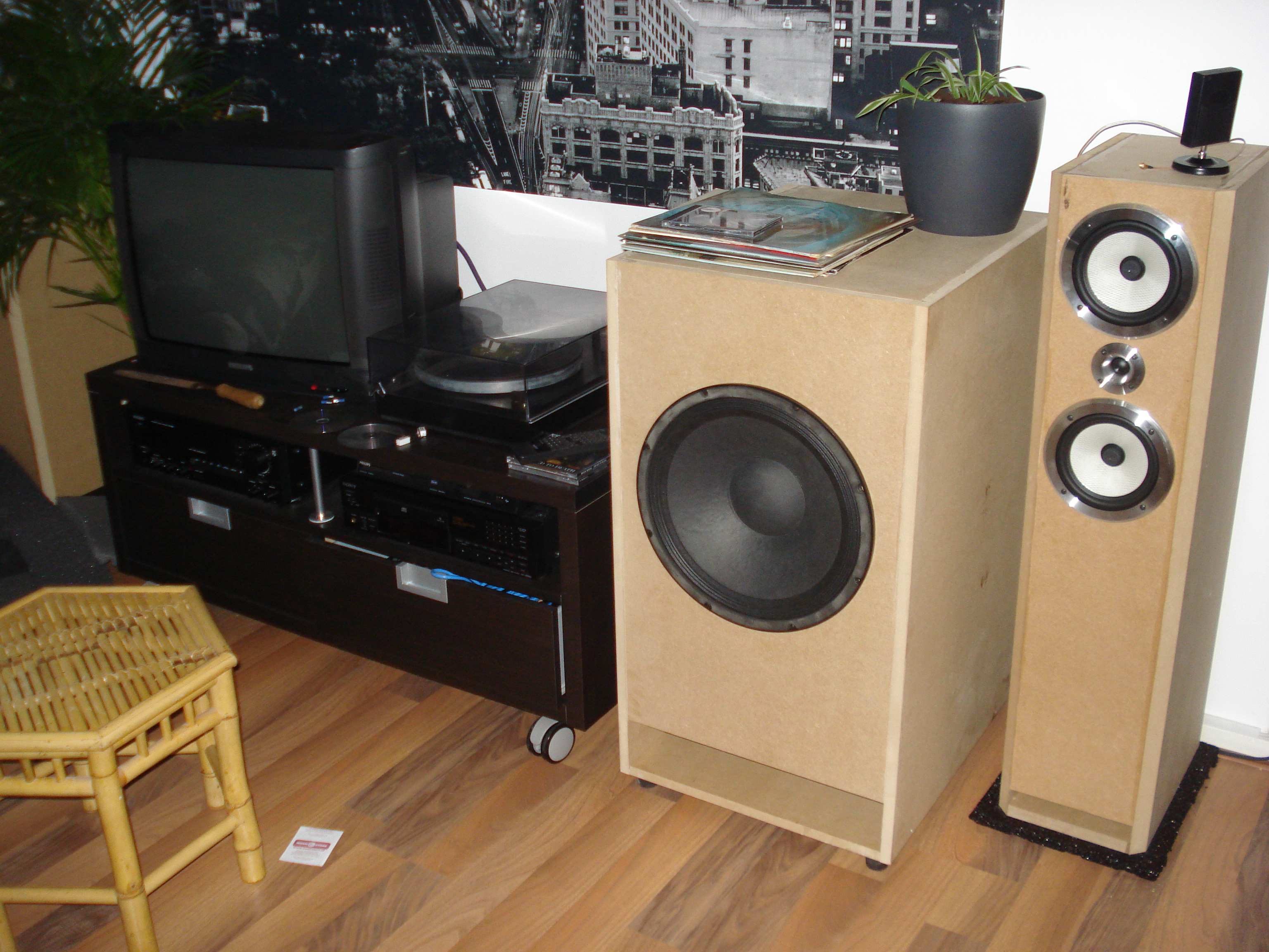

haha ja ik weet het, mijn vader kwam binnengelopen, eerste wat hij zei; Wat doet die wasmachine hier? :lol: Ik moet er zelf ook wel erg aan wennen!
Maargoed, morgen even goed luisteren en met de demping spelen!
bartsegers
Berichten: 5431
Locatie: Roermond
Bericht door bartsegers »
Kijk, dat willen we zien!
Wat valt die driver in het niets zeg...

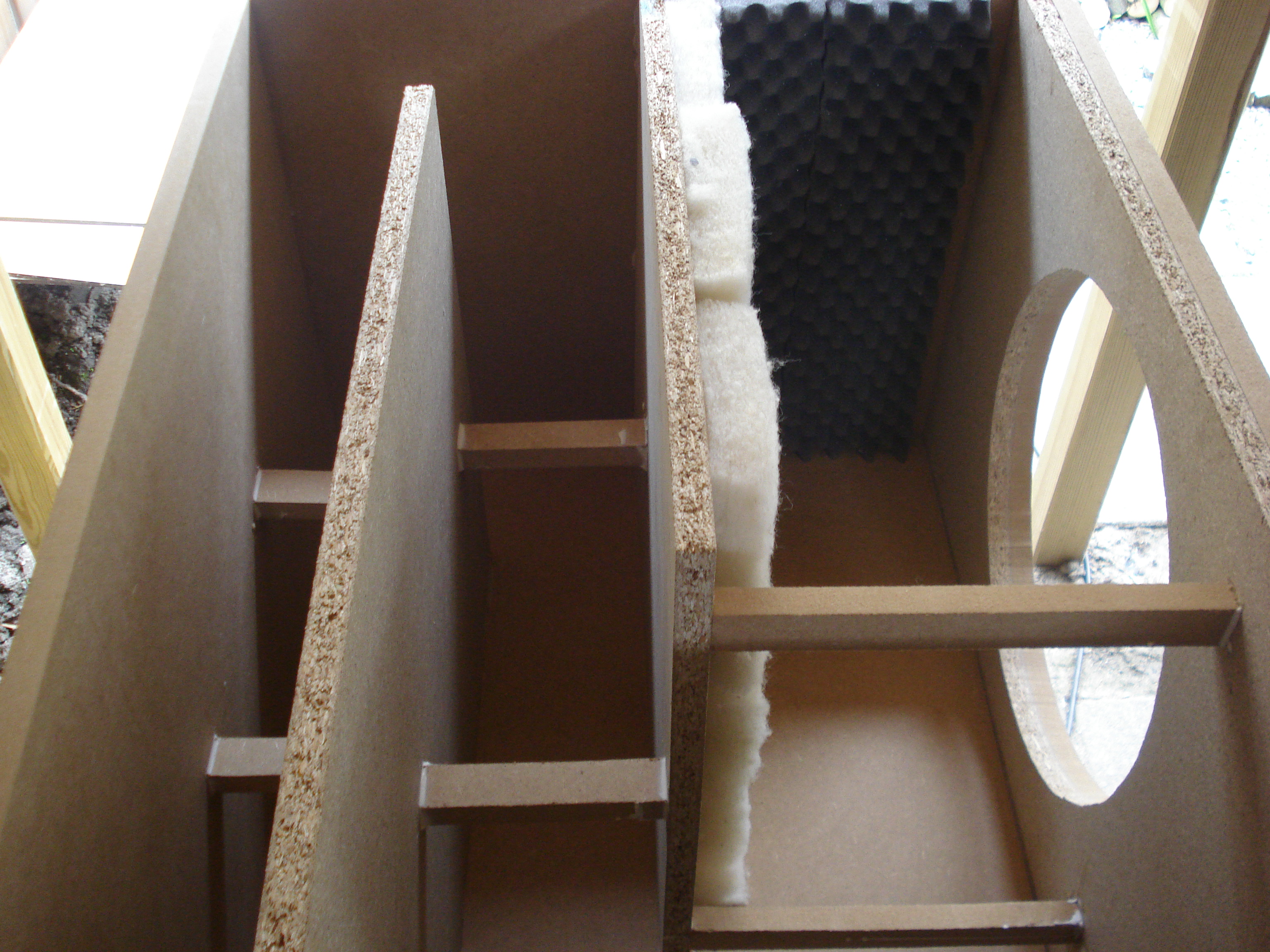

Zijkant al vast gelijmd? Ik had echt meer bracing toegepast, lange stroken in de richting van de line maargoed.
Toppie kastje! en ben benieuwd hoe laag je komt?

Ik heb even een sweep gedaan in Winisd, erg indrukwekkend, maar er vallen wel een paar dingen op, dat mijn kamer last heeft van staande golven en dat op hogere frequenties de kast gaat meetrillen. Miscchien toch nog iets meer bracen, zover ik er nu nog bij kan.
Ik ben even creatief bezig geweest, ik heb een iphone met daarop het programma signalscope, daarmee heb ik een real time frequentiemeting gedaan en opgenomen op video :D . Nu zal de microfoon in de iphone niet denderend zijn maar het geeft misschien een grof idee, het meetrillen van dekast is erg duidelijk te zien!:
