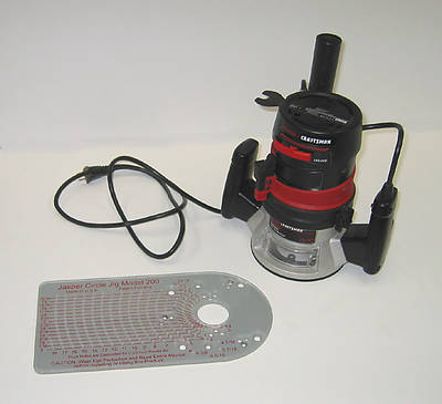

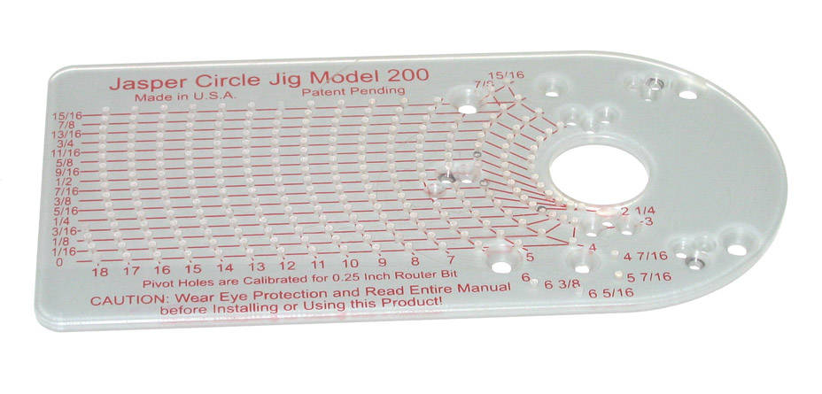

Even een schop omhoog, had vanavond een ingeving om een inspiratie van internet om te zetten in iets wat in de praktijk eenvoudig te maken is.
Mijn inspiratiebron:
bestandsbron: http://www.vernk.com/images/CenteringRings/CircleCutterJig.jpg
bestandsbron: http://www.google.nl/imgres?sa=X&hl=nl&biw=1438&bih=624&tbm=isch&tbnid=tQqmBhpNg7CL8M:&imgrefurl=http://www.vernk.com/CenteringRings.htm&docid=u2HpiWoELQUU6M&imgurl=http://www.vernk.com/images/CenteringRings/RouterAndCircleCutter.jpg&w=658&h=600&ei=_P1yUcjaNsmN0wWQ5IHYBg&zoom=1&ved=1t:3588,r:1,s:0,i:86&iact=rc&dur=863&page=1&tbnh=179&tbnw=171&start=0&ndsp=18&tx=95.21054077148437&ty=81.94737243652344
bestandsbron: http://doc-0s-8g-3dwarehouse.googleusercontent.com/3dwarehouse/secure/hhulr73hmmak89paul31eote4ben7ngk/r2utc8atu0700qef881p16thuddfc2s9/1366480800000/lt/*/f08b156a479801baba24e107fd4be0ea?ts=1227976503000&ctyp=other

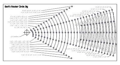

En wat ik met sketchup heb bedacht, er is een klein begin gemaakt:
Beginmaat is 20mm en loopt door tot 30mm, verdere gaten lopen van x1 tot x0 door (van 31 tot 40mm bijv.). In Theorie zou dit betekenen dat je vanaf een radius van 23mm (diameter 46mm) al gaten kunt frezen. De puntjes kunnen dan gaten worden met een diamter van 1 of 1,5mm waar een 20mm spijkertje in past (plaatje van 8mm is als basis genomen).
De hulplijnen die parallel lopen staan 5mm uit elkaar.
Zijn er hier al mensen die dit gemaakt hebben?

Ik heb zo een ding gehad, maar was geen succes.

Na een paar maal gebruikt te hebben gemaakt van de router brak het plastic bij de bevestigingsgaten. Ook het inbrengen van de centreerpen is onhandig bij kleinere diameters, omdat deze zich dan onder de voet van de frees bevind en je er geen zicht op hebt. Al met al was het voor mij geen succes. In dit topic staan naar mijn mening betere oplossingen en wil voor mijzelf ook zoiets maken van trespa.

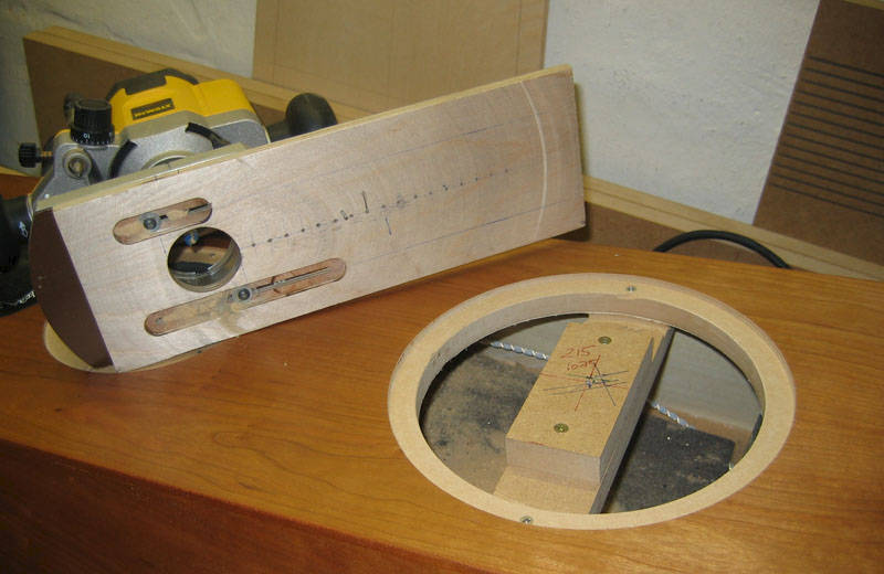

Centreerpen is inderdaad een 'probleem' met kleinere diameters als ik er beter over nadenk, maar daar heb ik nog een verstelbare gatenboor voor liggen in de schuur. Nog niet getest, maar kan daar gaten mee boren vanaf +/- 20mm.
Voor materiaal is natuurlijk altijd een oplossing, heb nog een flinke restpartij 8mm witte (9010) Rockpanel in de schuur liggen van 170mm breed en iets van +/- 800mm lang waar ik iets mee uit kan halen.
Het voorbeeld wat jij hebt gegeven heb ik ook nog getekend in Sketchup (in klad dan wel), denk dat met een 6mm frees een vrij kleine diameter mee te frezen is. Misschien toch wel een beter ontwerp om te bouwen, in ieder geval bedankt voor het toelichten :D

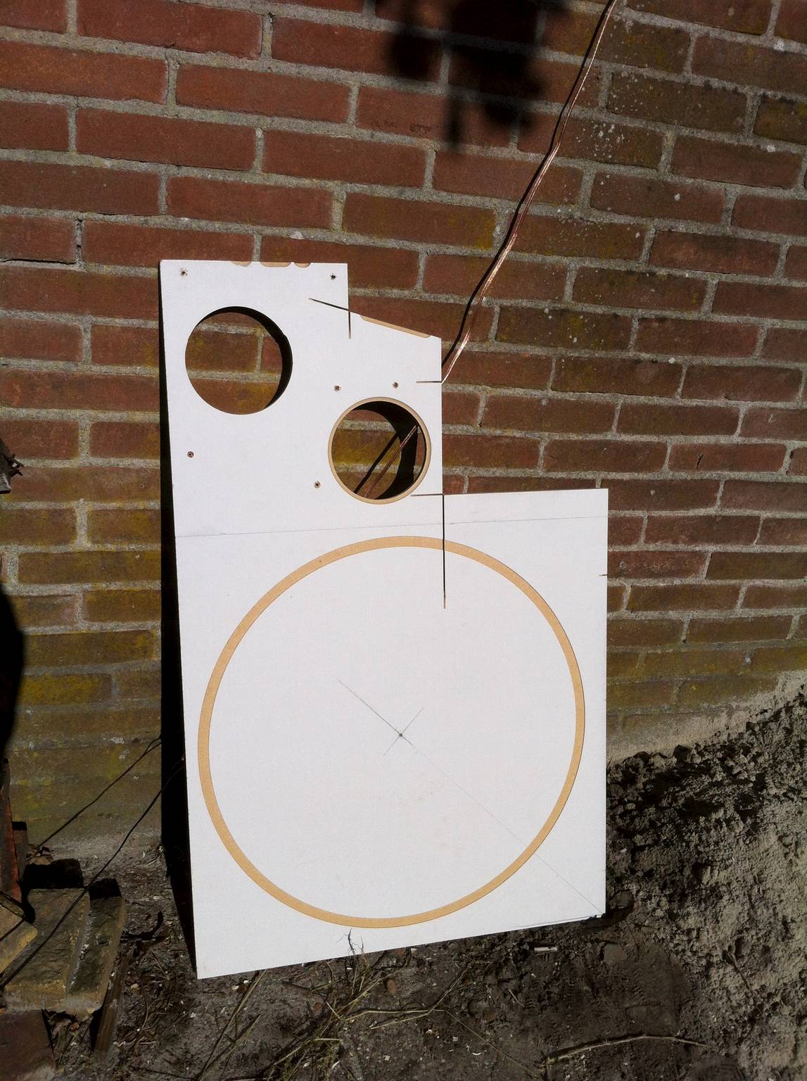

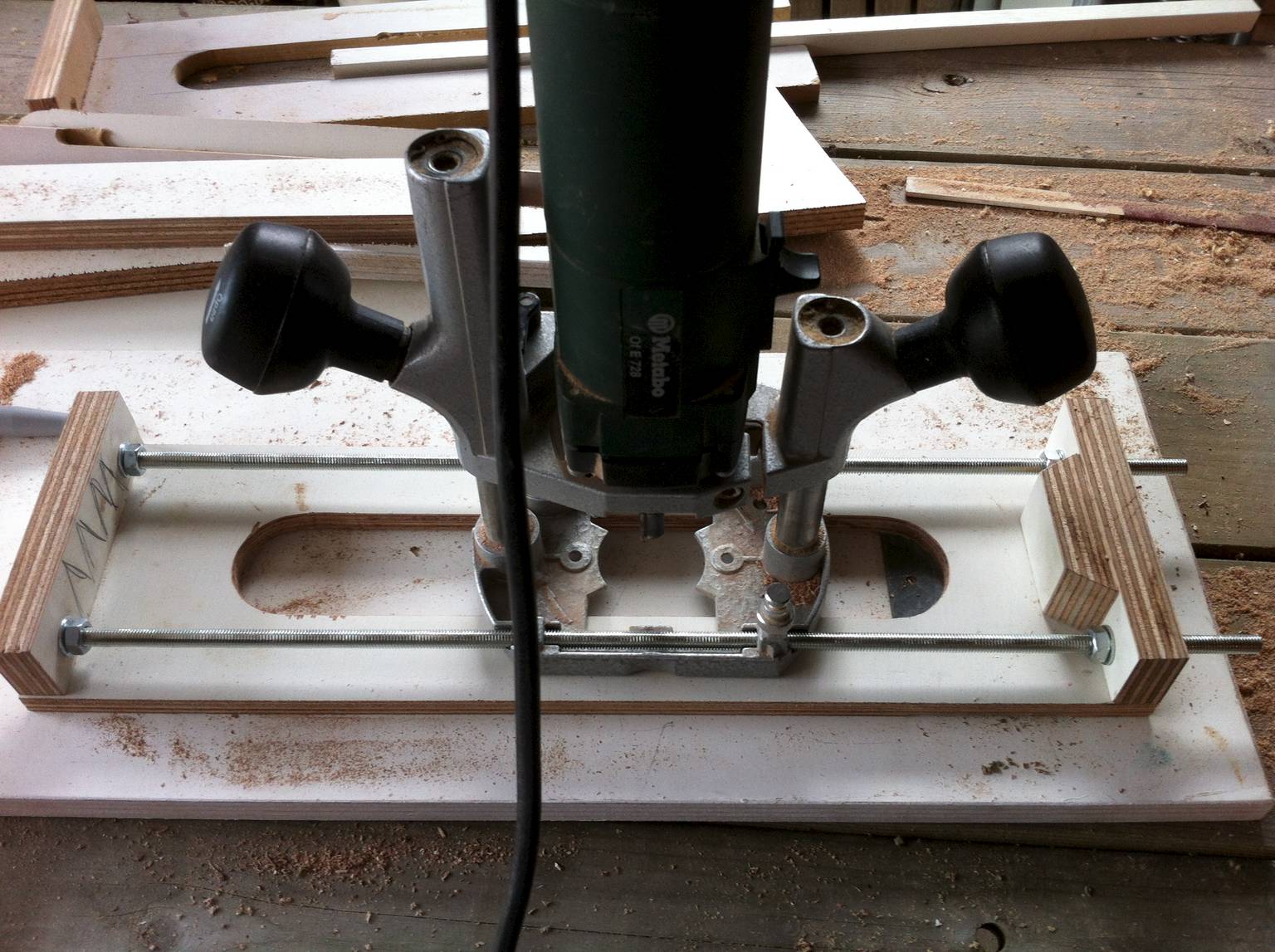

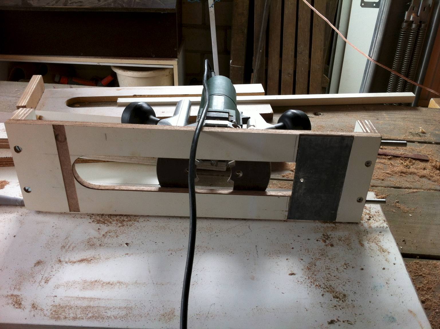

ik heb een tijdje geleden zelf een geleider gemaakt om cirkels te frezen. Misschien interessant voor de genen die cirkels frezen moeten.
benodigdheden voor deze mal:
12 mm multiplex
draadeind 1 m
8 moertjes. m8
schroefbusjes met draad m5 (om 1 kant demontabel te maken)
2 boutjes m5
klein plaatje metaal.

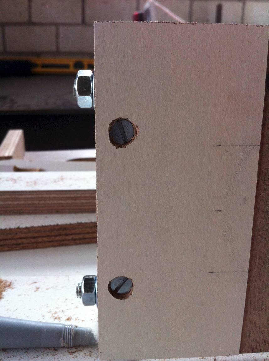

de demontabele boutjes zodat je de frees ook gewoon zonder de mal kan gebruiken :)

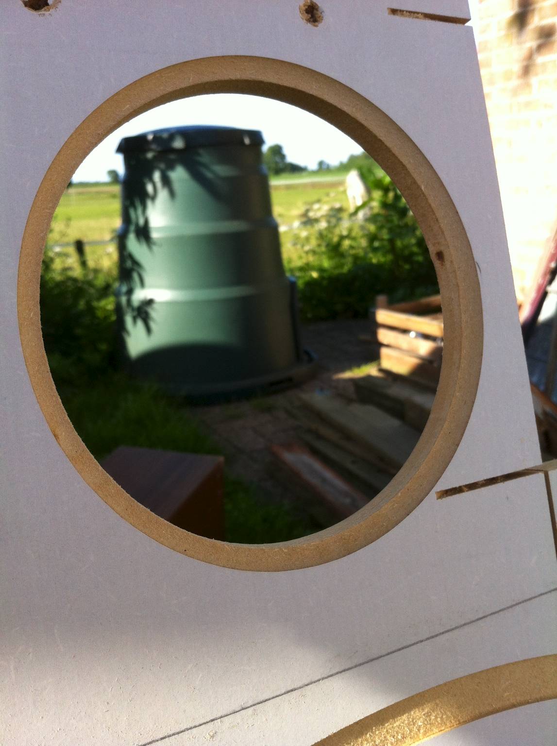

en dit kun je er dan uiteindelijk mee doen! :)
en even op het allergrootst geprobeerd, werd volgens mij een cirkel met een diameter van 54 cm. dus als je een subwoofer wilt van dat formaat....... :D:D:D:D
