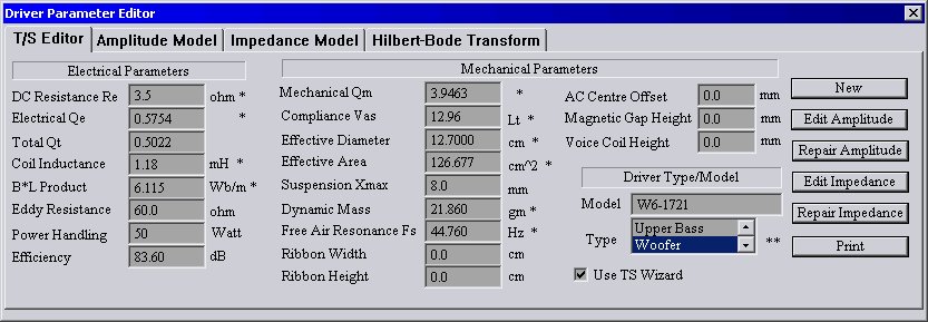

Dit is wat TangBand er over zegt:
HUGE FERRITE MAGNET, UNDER HUNG MOTOR DESIGN
SHORT RING ON POLE PIECE, VC=38mm
VERY LOW 2nd AND 3rd DISTORTION (LOW THD)
LONG THROW, HIGH POWER LOADING, Xmax=8mm
NATURALLY HIGH FREQUENCY ROLL OFF, GOOD FOR CROSSOVER DESIGN
DIAPHRAGM MTL Paper
SURROUND MTL Rubber
NOMINAL IMPEDANCE 4 W
DCR IMPEDANCE 3.4 W
SENSITIVITY 1W/1m 88 dB
FREQUENCY RESPONSE 40Hz-5K Hz
FREE AIR RESONANCE 40 Hz
VOICE COIL DIAMETER 38.5 mm
AIR GAP HEIGHT 22 mm
RATED POWER INPUT 50 W
MAXIMUM POWER INPUT 100 W
FORCE FACTOR, BL 5.12 TM
MAGNET WEIGHT ( 50 oz) 1386 g
MOVING MASS 14.97 g
FERROFLUID ENHANCED No
SUSPENSION COMPLIANCE 1055 uMN-1
EFFECTIVE PISTON AREA 0.014 M2
Levc 0.084 mH
Zo 28 ohm
X-max 8 mm
Vas 29.38 Litr.
Qts 0.43
Qms 3.58
Qes 0.49
bestandsbron: http://tb-speaker.com/detail/1230_04/w6-1721/w6-1721_b.JPG

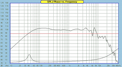

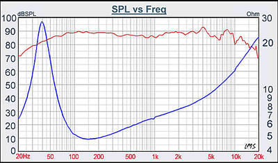

ZaphAudio weet er het volgende over:
This is a high excursion woofer with an underhung voicecoil design. The motor is truly monsterous in size, probably the heaviest I've seen in a 7" woofer. Very clean and smooth midrange, and the underhung geometry should help it remain clean at higher output levels. Harmonic distortion is not very good below 50 Hz, even factoring in it's strangely peaking low end response. If using in a full low end capacity, this woofer's mild midrange droop and distortion profile will require less baffle step correction than is normal. Overall a nice and certainly unique driver. Tested August 2008.
bestandsbron: http://www.zaphaudio.com/6.5test/W6-1721-FR.gif

Ondanks de 8mm x-max is en blijft het een 6" woofer, en ook die "not very good harmonic distortion below 50Hz" zoek ik liever niet op, dus de hoogdoorlaat zou ik op een 63Hz leggen.
Voorlopig komen er geen mids in, en qua tweeters moet ik het voorlopig ook al doen met de kleine Dayton ND20, dus het laagdoorlaat zou toch richting de 3.5kHz moeten kunnen gelegd worden...
De vraag is dus, kan dit werken, en klinkt dat ding in praktijk ook een beetje?
Isabelle

Blijkbaar loopt hij toch mooi door in het midden, op 5-6 kHz begint de ellende pas. Of je hem laag moet affilteren zou ik niet doen, dan kun je m.i. beter een luidspreker kiezen die niet is geoptimaliseerd voor laagweergave.
Blijft over de afmetingen van de luidspreker, die zou een probleem kunnen vormen.
