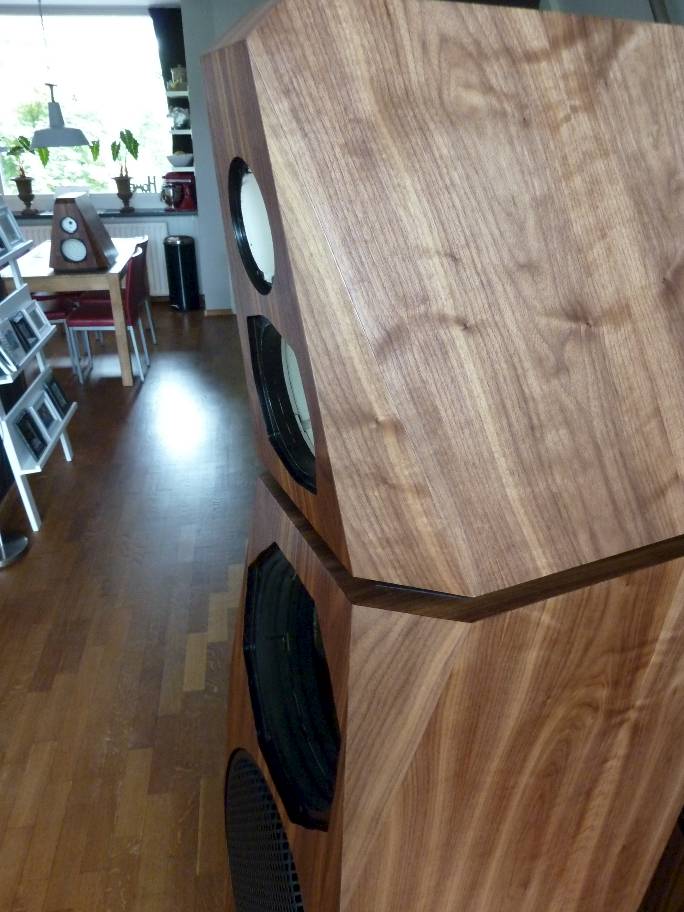

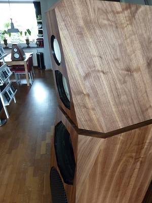

Thanks! dit overtreft ook al mijn verwachtingen moet ik zeggen :rofl: . Ik had niet gedacht dat ze zo fraai zouden worden. :D

Sodeknetters, dit is echt heel mooi! :goeie: :goeie:

Nu zie je pas echt goed hoe mooi je de stroken fineer hebt uitgekozen. De juiste tekening op de perfecte plaats.
Heel, heel erg mooi! :goeie:

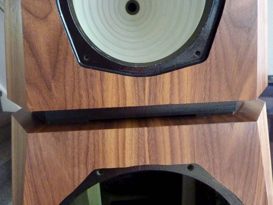

eerste laagje was echt een eitje...trok er ook vrij vlot in en het was heel makkelijk te zien waar je nog niet geweest was. Tussendoor dus even heel licht schuren vanwege de opstaande houthaartjes (P600 met het handje, geen schuurblokje) en daarna de 2de laag erop. Beide lagen aangebracht met een 10cm spalterkwast van de Karwei. Er wordt geen 3de laag met de doek opgebracht.

dat laatste inderdaad, droog.

Zelfs in een fabriek had het niet nog mooier geworden ,niemand geloofd straks nog dat je die dingen zelf hebt gebouwd :kwijl:
Gelukkig heb je het forum als bewijs \:D/

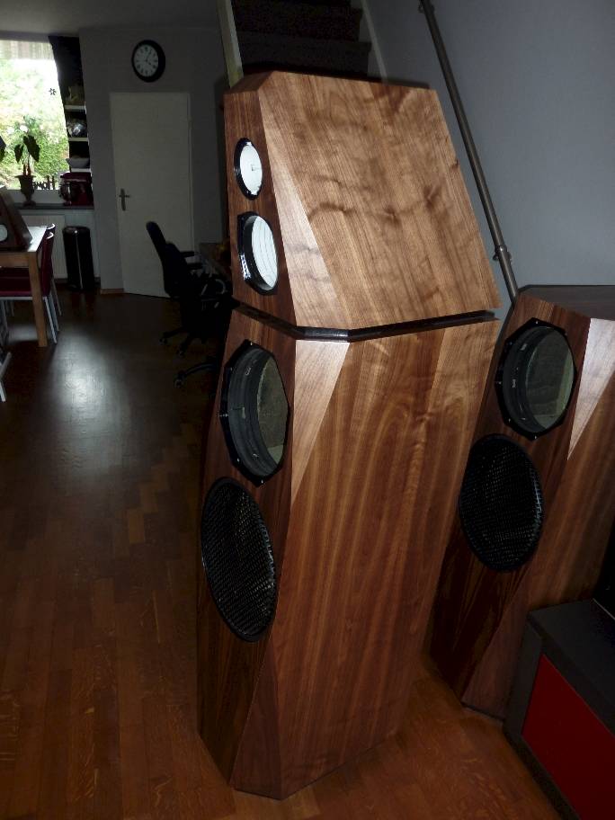

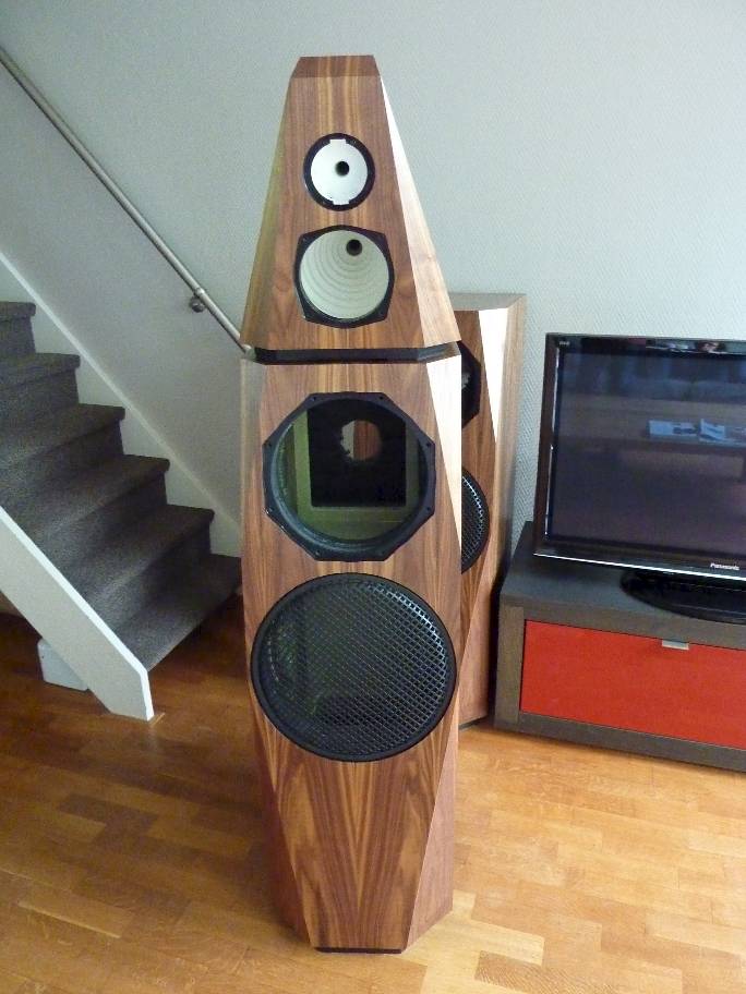

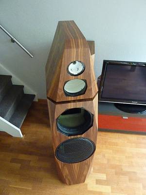

na 3 daagjes is de olie wel voldoende uitgewasemd om de topkastjes op hun plek te zetten.

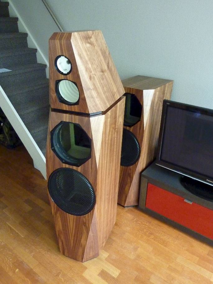

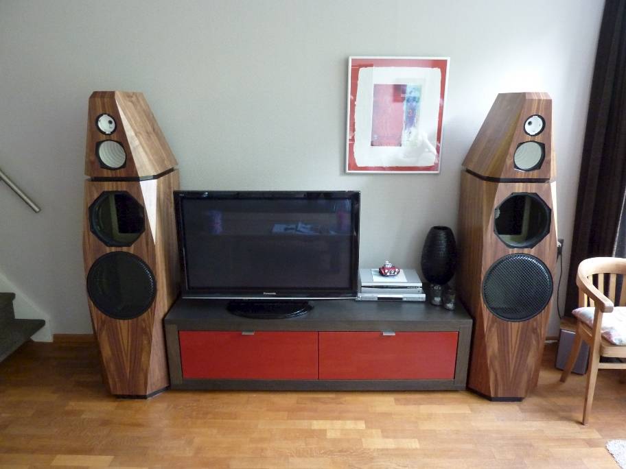

en zo ziet dat er uit in de woonkamer :mrgreen:

Doet de naam galactica eer aan! OUT OF THIS WORLD!!!
Echt super gedaan man, nu zie ik ook hoe tactisch je het fineer uitgelijnd hebt op de verschillende vlakken. Echt mooi man!

.... nu zie ik ook hoe tactisch je het fineer uitgelijnd hebt op de verschillende vlakken. Echt mooi man!

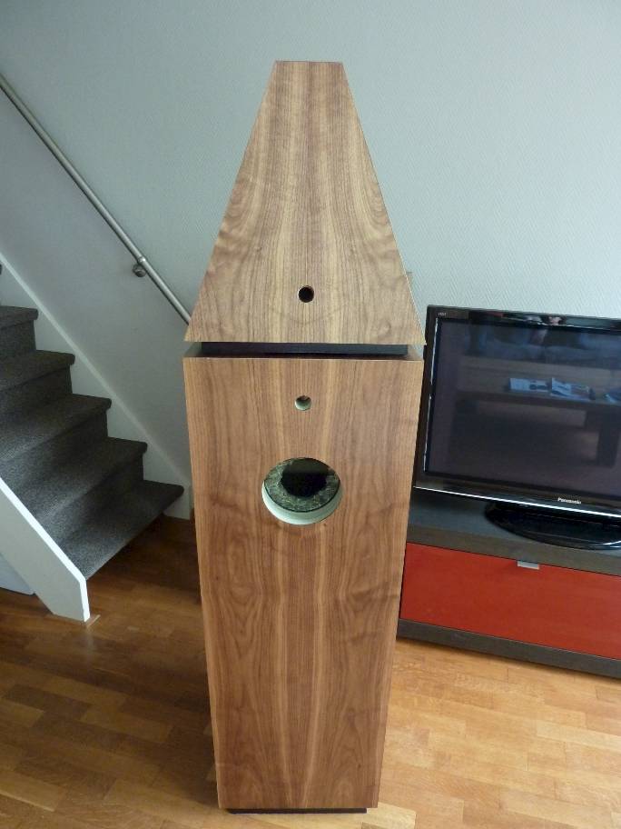

zelfs achterop :goeie: de vader vn Steve Jobs zou trots op je zijn geweest 8)

Het wordt zo nu wel eens tijd voor foto's van de kasten met de units erin... :mrgreen:
