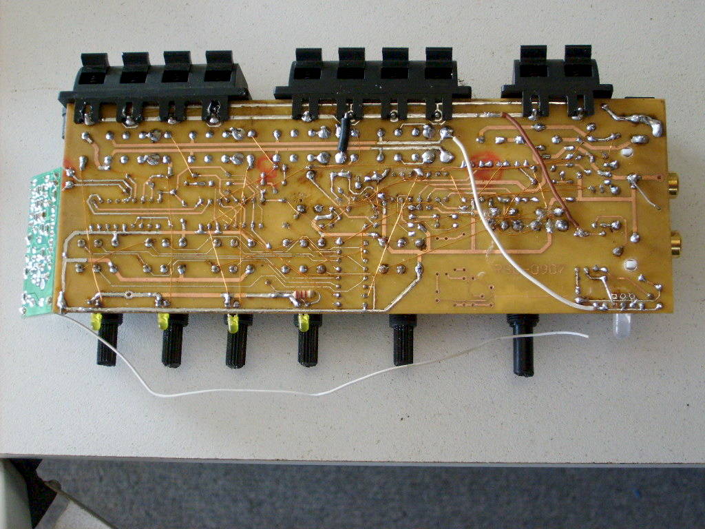

Dat deed ik de afgelopen 40 jaar ook, maar ik heb geen zin meer in dat geklieder (ik ontwerp en teken ze natuurlijk nog wel): Hier heb ik het topcopper met draadjes aan de onderkant gelegd, omdat ik aan de bovenkant moeilijk kon solderen en ik niet ga beginnen aan chemisch doormetaliseren, doe jij dat wel dan?ray5150 schreef:Eh, nee, ik teken en maak m'n eigen printen.

Maar als je weinig ruimte hebt (je kan natuurlijk ook alles in 19"-kasten bouwen) dan moet je wel voor dubbelzijdigdoorgemetaliseerd gaan of draadjes op de soldeerzijde leggen: Zo past ie precies in een standaardkastje.
