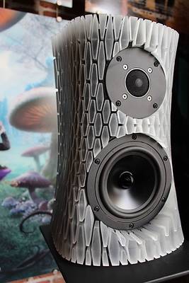

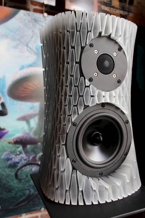

1 van de eerste speakerkasten uit een 3D printer:
En een (bijna) compleet geprinte speaker unit:
http://www.3ders.org/articles/20130703- ... nting.html

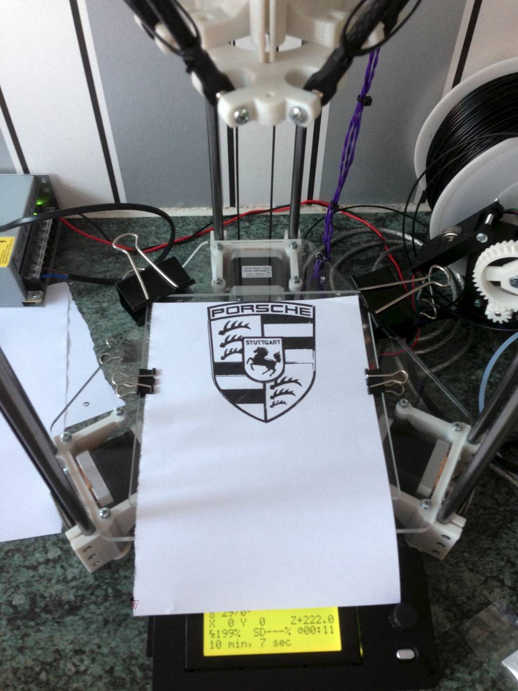

Spiegelbeeld probleem is ook opgelost. Ik moest de motoren van de voorste 2 torens met elkaar verwisselen. En de endstops ook kwam ik achter. Nu print hij de goede kant op:
