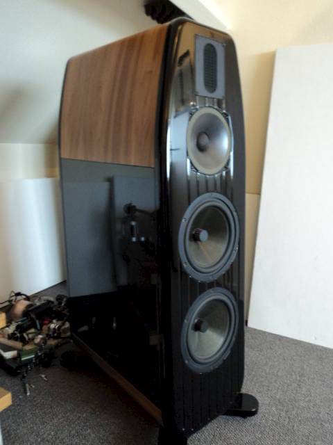

ik vond dat er wat fut uit het systeem was en het beeld trok ook wel iets naar links,dus het was tijd voor wat onderzoek........
na 2 jaar gaf een soldering de geest...... 8-[
gelukkig kan ik nu een stuk beter solderen als toen......
de meting laat keurig de dip zien die een slechte soldering heeft veroorzaakt......
groen is voor solderen,blauw is de andere speaker,rood is na solderen.
plaatst een stuk berer zo! :mrgreen:
Berichten: 14143
Re: project: termino
Verbazend wat een slechte soldering wel niet kan veroorzaken.
Nu het weer goed is valt ook op hoe extreem gelijk links en rechts zijn...
tja,het is inderdaad bizar!
vooral omdat ie op 2 punten wel gelijk is,het heeft wel even geduurd voordat ik er achter was!
tja,dat kun je wel zeggen! :oops:
ik denk dat ik met het wisselen van een weerstand precies het laatste zetje heb gegeven......
