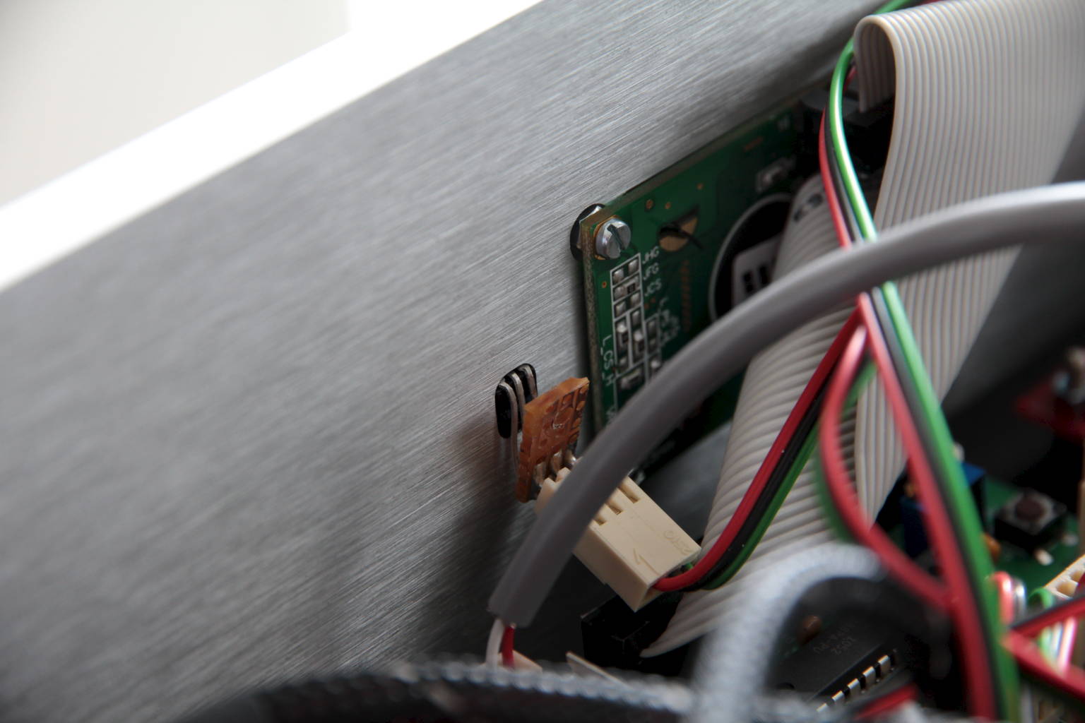

bij deze nog een foto van het interieur

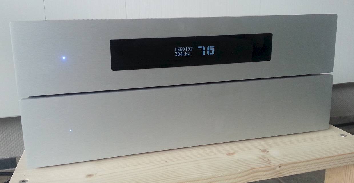

@daansan: IR receiver zit ook achter het plexi en is totaal niet zichtbaar.
de kleuren op de foto zijn niet helemaal goed, zal binnenkort wat betere maken, het display is met witte tekst, terwijl de leds blauw zijn, de gaatjes voor de leds zijn 1mm
we gaan rustig door met het oplossen van de fout, het is alleen een beetje storend, ik kan er verder prima muziek mee luisteren

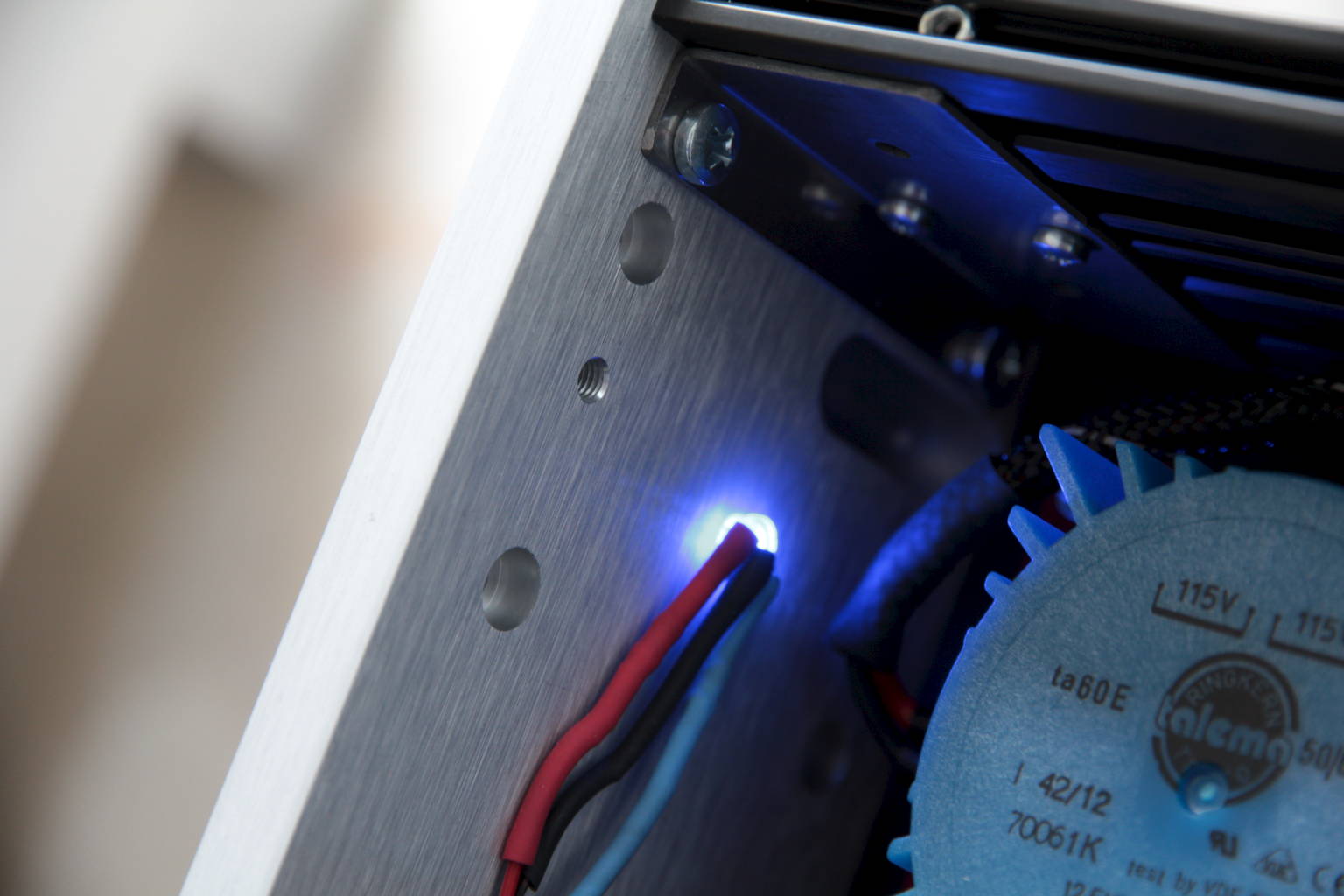

plexi: http://www.bouwplastics.nl -> plexiglas 5mm antraciet getint (2685)
leds: van achteren eerst 5mm rond, en 6mm diep gefreesd, daar nog verder doorgeboord met 1mm, led zit er strak in
ir: van achteren gat gefreesd (rechthoekig + rond, zodat ir precies past en vastzit)

wat betere foto's:

Zeer mooie kasten
Is er alleen bij de Ir-sensor niet kans op kortsluiting
- Bijlagen
- Kortsluiting.JPG (14.32 KiB) 582 keer bekeken

Re: Bouwtopic AFDAC 2 - ESS Sabre ES9016
zeker is er kans op kortsluiting, maar als er niemand aankomt lijkt mij het probleem minimaal.
misschien nog een keer een drup smeltlijm er tussen
