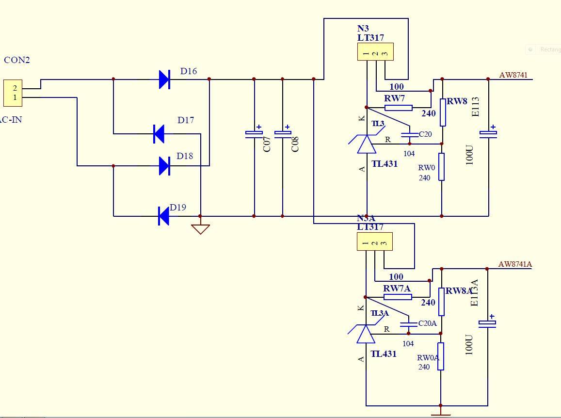

elco's vervangen, geen resultaat :evil:
wanneer ik de elco's ontlaadt, dan doet één 9v lijn het, en de 15v lijn.(separaat.)
(gek genoeg plof de zeker wel als ik dezelfde 9v lijn vlot aan uit en weer aan zet, maar dat terzijde.)
de tweede 9v lijn doet de zekering per direct ploffen, dus ik hoop dat ik daar de boosdoener kan vinden.
iemand een idee hoe de zwakke schakel eenvoudig te tackelen valt ? of tenminste de 8741 uit te sluiten ?
Ik heb de lt317's al vervangen voor lm317.
Ik heb hier namelijk geen spare parts meer..
schema ploffende 9v lijn:

Zijn die TL431's wel helemaal jofel ?
Wat doe ie als je die eruit haalt ?

Geen idee, kan je die er zomaar uithalen en de dac aanzetten ?
Het is allen een shunt ?
Re: DAC zekering eruit
Ik heb tientallen 317 schakelingen gemaakt waar die niet inzit... :wink:
Desnoods even een standaard schema in elkaar frutselen met wat losse draadjes ?
