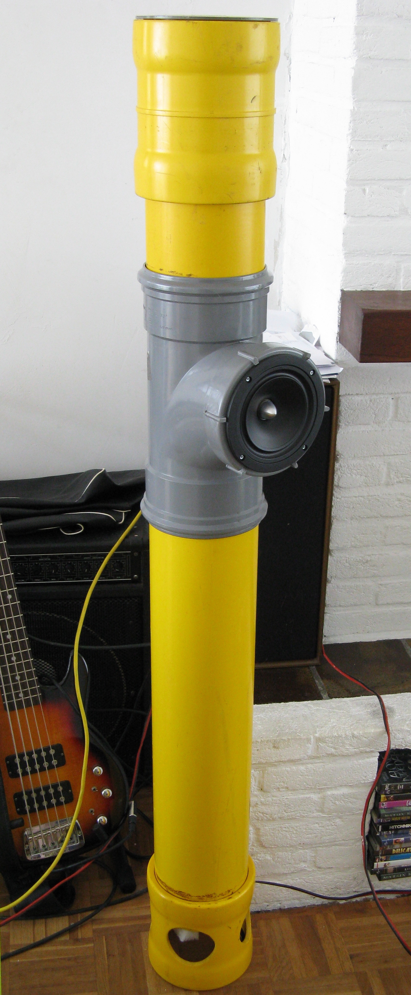

Samen met een vriend hebben we een TL gebouwd met de nieuwe W5-1611 Tangband breedbander op basis van rioolpijp delen.
Het eerste prototype was een rechte lijn van 1.55 m met de unit helemaal aan het begin van de lijn. Pijp is 160mm in doorsnede wat op 1.7*Sd neerkomt. Na wat spelen met baf in de lijn gaf dit toch niet helemaal het gewenste resultaat. Het meest storende was een soort TL gat tussen de 150 en de 200 Hz. Bovendien zou er nog een extra bocht in de lijn moeten om hem op luisterhoogte te krijgen. Bafflestep is gecompenseerd d.m.v. een simpele LRC kring.
De tweede poging was een TL met de unit 1/3 van de lengte van de lijn. Dit, en de plaatsing in de kamer waar hij uiteindelijk komt te staan heeft het "TL gat" probleem grotendeels opgelost. De unit zit nu met 1.05m ook mooi op luisterhoogt. Bafflestep compensatie is hetzelfde gebleven. Demping: 125gram BAF per kant, verdeeld over de hele lengte.

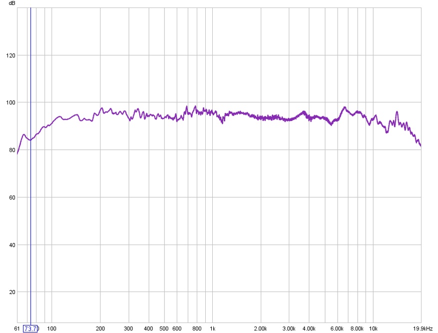

Ze meten behoorlijk netjes, zie onderstaande meting, zonder smoothing, op 50cm on axis.

die meet mooi vlak!

hij is leuk!
kan je nog wat meer details vertellen? zoals hoe heb je de speaker nou vastgemaakt? wat is de RCL kring?

Ik bedoel daarmee een simpel notch filter. Spoeltje, capje en een weerstand parallel aan elkaar en in serie met de driver waren voldoende om de response recht te trekken. De waardes weet ik zo niet maar kan die wel opzoeken.
De driver zit op een deksel gemonteerd, waar we een gat in gemaakt hebben. Op het T stuk zit schroefdraad, en daar draai je de deksel met unit zo op, en dicht luchtdicht af met een rubberen ring dit al in de deksel zat.
Het gele spul is trouwens ge-recyclede gaspijp, het grijze gewoon PVC pijp uit de bouwmarkt. Waarschuwing: grote maten pvc pijp zijn duurder dan je denkt! :roll:
