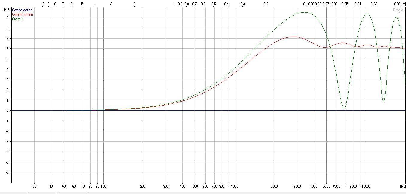

Een circelvormige baffle is inderdaad niet best voor diffractie, tenzij de baffle niet of nauwelijks groter is dan de bron. Dat is bij deze speaker natuurlijk het geval. In de metingen zie je dan ook geen extreme variaties in de response van de mid en tweeter terug.

Een rond baffle kan uitstekend werken mits de afmetingen van het baffle niet veel groter zijn dan die van het membraan. Zoals Ronkel al aangeeft is een rond baffle inderdaad het meest problematisch aangaande diffractie als je een puntbron in het centrum plaatst. Een stralend oppervlak zoals een membraan kun je beschouwen als een oneindig aantal puntbronnen, welke elk verschillende afstanden ten opzichte van de bafflerand hebben. Doordat die afstanden verschillend zijn, zie je dat diffractie uitgemiddeld wordt. Bijgevoegd een plotje uit edge, waarin ik een rond baffle van 10 cm heb gesimuleerd. De ene curve toont het resultaat van een puntbron in het centrum, het andere een membraan met een afmeting van 8 cm.

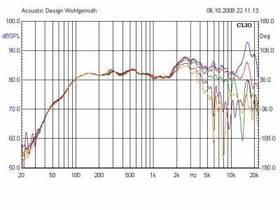

De rare bult die de RS100-4 rond 2k heeft dacht ik aanvankelijk te kunnen toeschrijven aan diffractie die wat lager in frequentie en heviger was dan ik had verwacht, maar het blijkt toch aan de driver te liggen. Zie ook hier: http://www.lautsprecherbau.de/Magazin/L ... 00993,4977

Gecombineerd met een lekkere K3 van meer dan 1%... Niet alle Dayton-units zijn top.

Is dit slecht? Van 1% derde orde harmonische vervorming bij 90 dB lig ik niet wakker, maar het zou interessant zijn om te weten hoe de vervorming oploopt met de geluidssterkte. Eén van de Duitse zelfbouwbladen (was 't nou K+T of HH?) toont altijd metingen bij verschillende niveaus. Wie weet test ik 't zelf binnenkort een keer.

Misschien lees ik er in de snelheid overheen, maar waren de metingen op Zaphaudio ook niet bij 90dB?

Hij meet op 96 dB op een halve meter, dus inderdaad 90 dB op een meter. De metingen van Zaph komen goed overeen met die van lautsprecherbau.de.
http://zaphaudio.com/smalltest/
