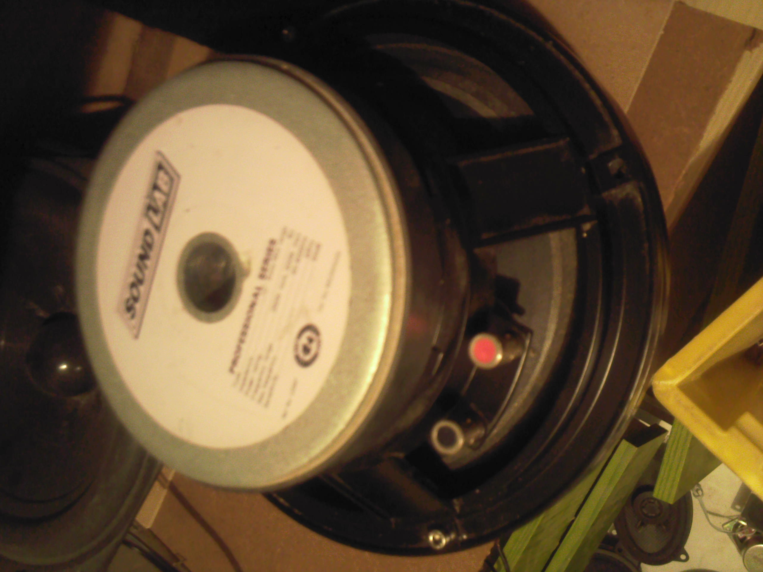

Ik heb een paartje mooie? Soundlab units gekocht.
Doel is deze in te zetten met een flinke compressie driver in een hoorngeladen topkast.
De driver is van Sounlab, en heeft een stevig gegoten frame, en een mooi magneetje erop. spoeltje is ook netjes, dus ik durf ze wel in te zetten in een PA kast.
Maar om toch wat te kunnen simuleren, mis ik de TSP..

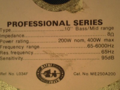

wat ik wel weet:
Impedantie 8 ohm
Vermogen 200 watt nominaal 400 watt Max
Freq-range 65-6000 Hz
Res-Freq 65 Hz
Sensitivity 95 dB
Number L034F
Dit nummer levert echt totaal geen bruikbare hits op. (terwijl de mindere basspeakers wel hier en daar bekend zijn) Ik vermoed dat dit units zijn die in de fabriekskasten van Soundlab gebruikt worden ofzo...

Fotokes maak ik asap, maakt het soms wat makkelijker.
iig alle tips welkom.

Zoals gezegd, de unit heeft een nummer de L034F
Ik vind alle andere types, slechtere goedkope rommel, maar deze F versie niet.... vaag.

GEVONDEN
Het nummer ME250A200, bracht mij bij het merk Sammi Sound. (huh watte?)
en dat zijn de units... van Soundlab naar Altai, naar Sammi sound.
Eens kijken wat hornresp hiervan zegt.
iedereen bedankt :wink:
(links menu me 250a200)
http://www.sammisound.com/products/pro/03-12.htm
