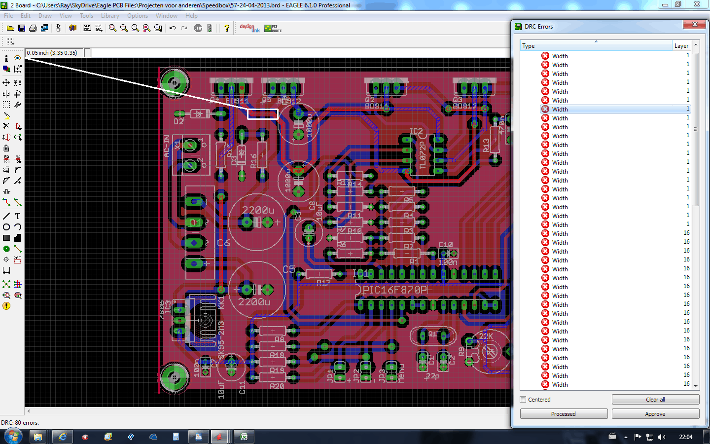

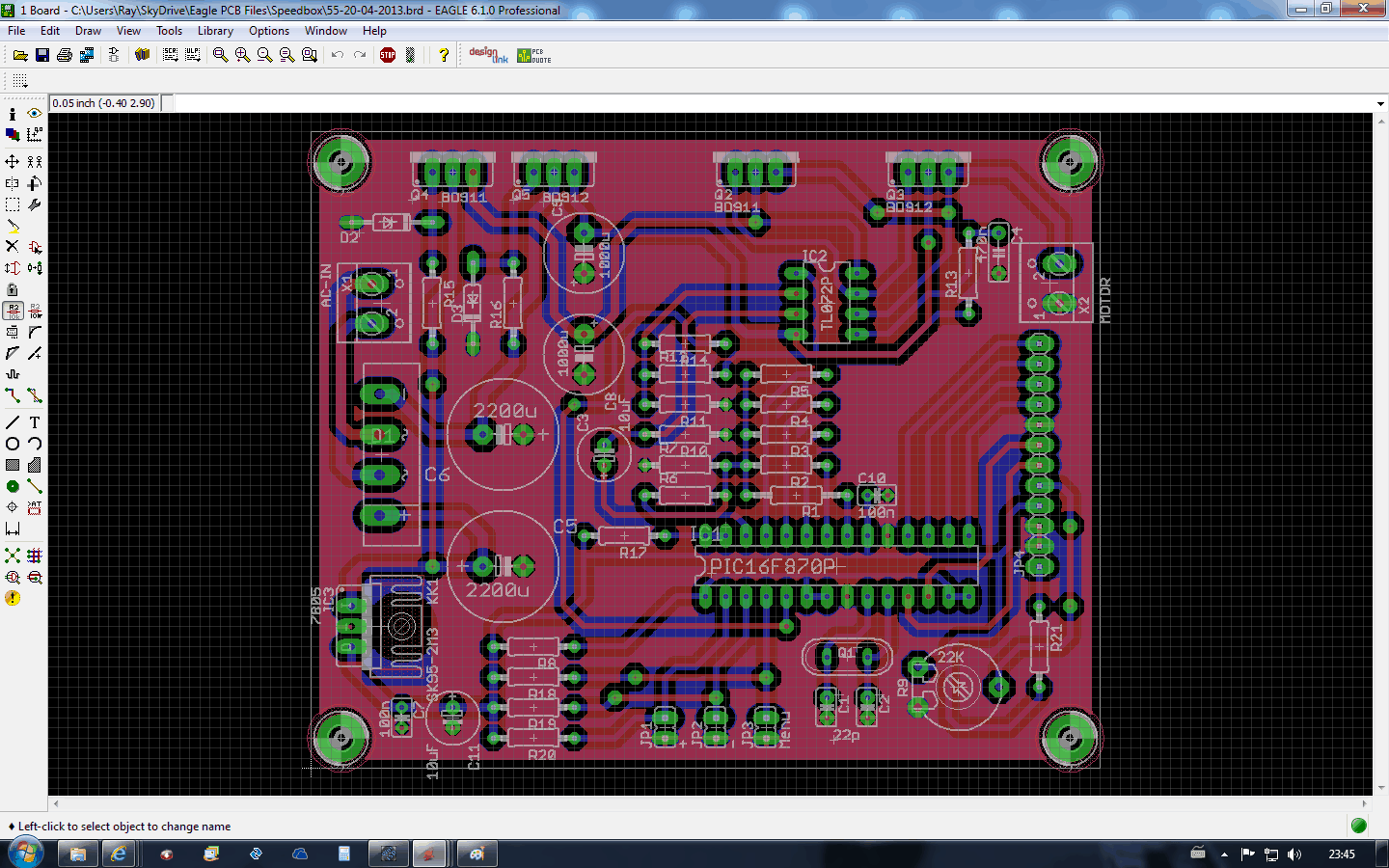

Hij ziet er nu zo uit : Ik heb de DRC gegevens van Itead ingevoerd in Eagle, volgens mij is hij vrijwel standaard.
Als ik die draai krijg ik een aantal opmerkingen :
Hoe los ik dat op ? blijkbaar is er iets niet goed qua spoorbreedte, maar 0.04", 0.032", en 0.024" zijn toch vrij standaard?

Je moet zowel de rules voor de spoorbreedte als voor de isolatieafstand opgeven. Die Chinees kan met gemak 0,2 mm aan (0,008"). Jouw printje moet dus geen enkel probleem zijn.ray5150 schreef:Hoe los ik dat op ? blijkbaar is er iets niet goed qua spoorbreedte, maar 0.04", 0.032", en 0.024" zijn toch vrij standaard?

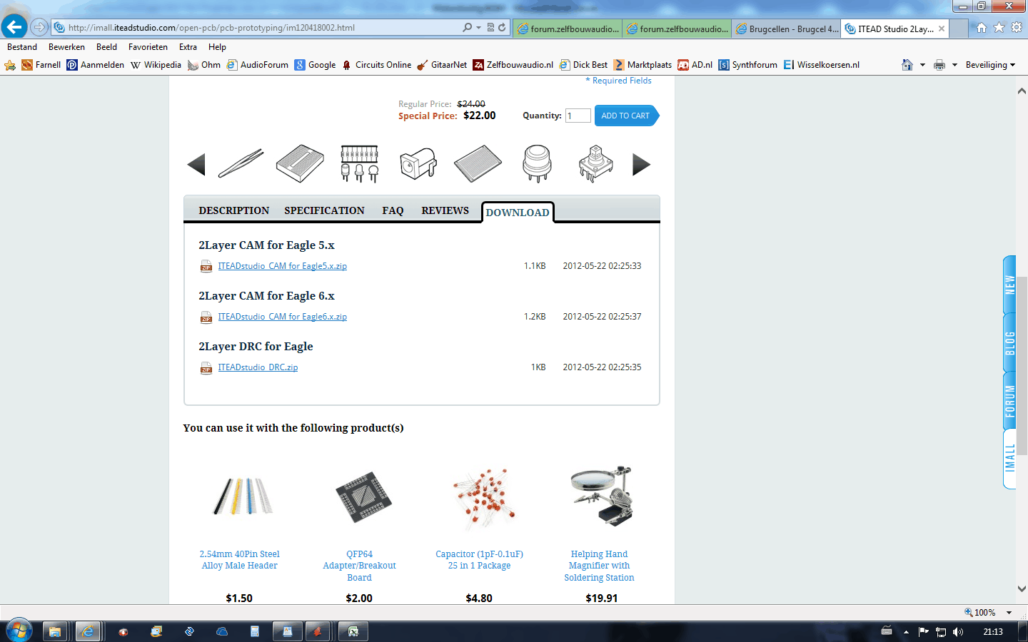

Volgens mij heeft Itead drc files op de website staan.
Re: PCB ontwerpje klaar maken voor "China"
Ja, dat klopt, die staat namelijk hier :
ftp://imall.iteadstudio.com/PCBs/ITEADstudio_DRC.zip

Dat is inmiddels aangepast.
(en ja, de weerstands waarde's moeten nog worden ingevuld. )

Download het cam/garber zipje van itead,
Uitpakken
In eagle, CAM processor
Load Job
Selecteer de gedownloade .cam file
Klik create/go/run
En in je mapje waar je sch en brd staan komen alle files.

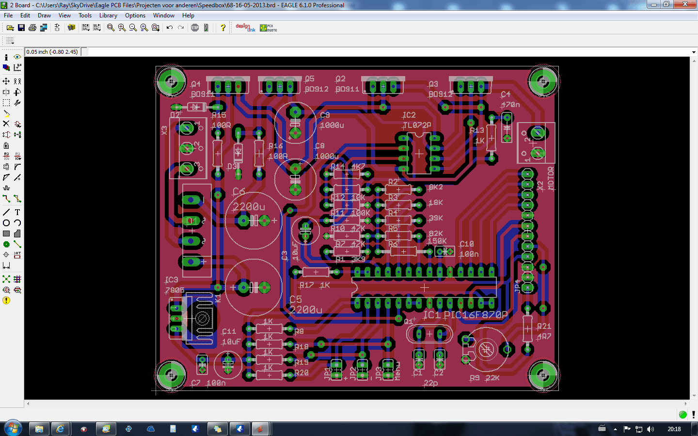

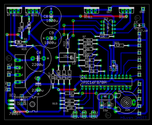

Als laatste heb ik nog alle componenten namen en waarde's netjes neergezet.
op de layout heb ik de teksten zoveel mogelijk onder de onderdelen vandaan gehaald.
dit met het idee dat de minder ervaren soldeerder zich na het monteren gaat afvragen of het juiste onderdeel op de juiste plek zit, op deze manier kun je dat beter zien dan dat de teksten eronder zitten.
Ik heb (geloof ik) ook die CAM processor aan de praat gekregen, die heeft onderstaande files uitgespuugd.
Ik krijg ze allen niet geopend met het door Barry geadviseerde programma.
Het door Pjotr aangeraden programma ziet er helemaal ingewikkeld uit...
Als iemand zich geroepen voelt ernaar te kijken, graag. ik snap het allemaal niet zo...

Zo te zien, na een snelle check, klopt het. Maar er mist 1 file, de drill file. Eindigt op .txt!
Dat zou dan deze moeten zijn, was bij het kopiëren in de hoofdmap blijven steken...
