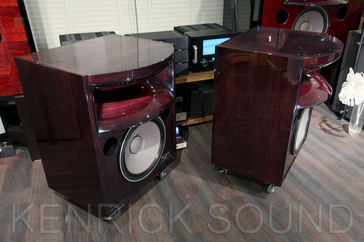

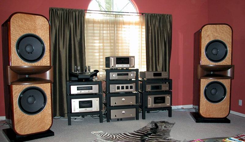

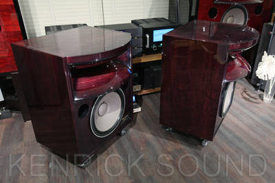

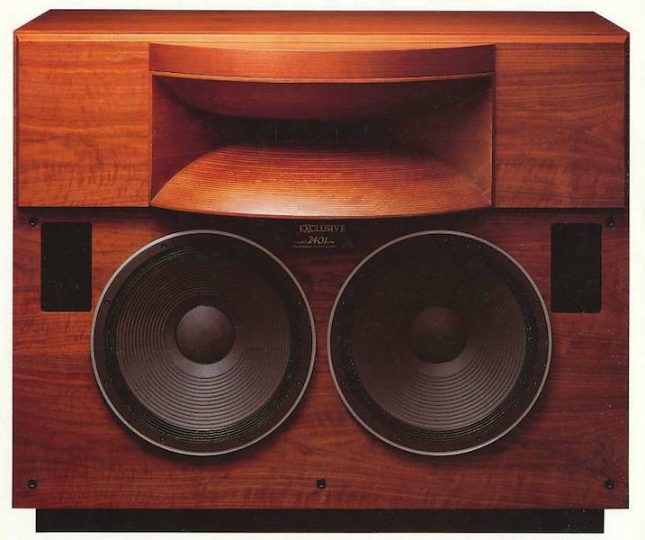

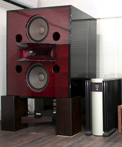

Om een idee te geven hoe het er visueel moet gaan uitzien voor mij en mijn partner (ja, die heeft ook haar zegje).
Hieronder wat plaatjes wat wij mooi vinden. Bij sommige zitten er wel twee woofers per kant, het gaat maar om het idee;
Zo, de start is gemaakt en ik geef mezelf tot Kerst om het allemaal te verwezenlijken. :wink:
Groeten
Walter
Mooi, maar een ietsje te breed.

Nog mooier maar kast zou dan wat hoger moeten worden.
Waanzinnig mooi maar hebben we helaas de plaats niet voor.

Valt iets minder in de smaak bij de vriendin.

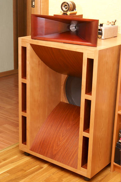

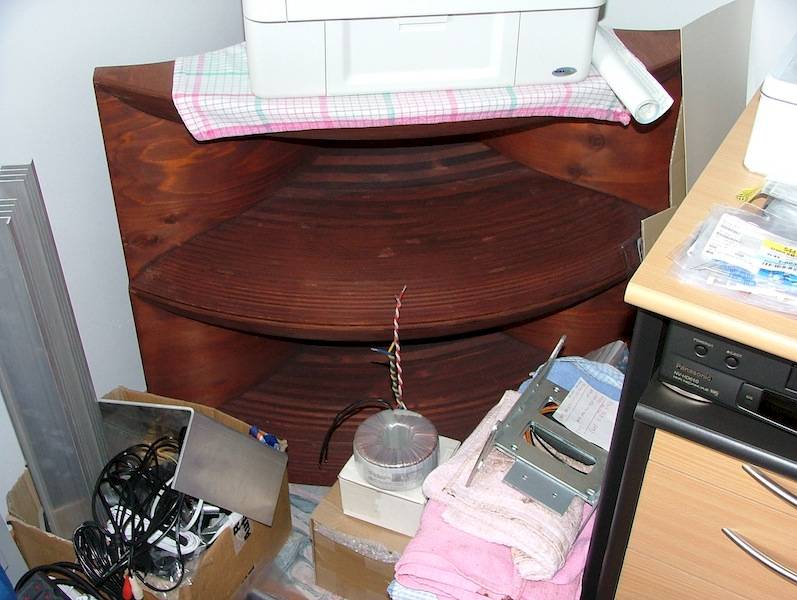

Mijn setje hoorns waar nog wel wat werk aan is.

Die Onken horn is een schoonheid zeg (je vriendin vind dat dus niet..). Die kun je ook nog fantastisch met een bijpassend wand/audiomeubel combineren. Die BR openingen zijn net smal uitgevallen boekenrekken..
Veel succes!

De Onken/hoorn vind ik ook wel fraai maar buiten de foto heb ik daar spijtig genoeg verder geen enkele gegevens van.

Re: 15.2 Twee-weg Systeem
Jammer dat je vriendin die Onken wat minder vindt. Ik denk dat de combinatie met jouw hoorn wel ergggg mooi wordt. (Volgens mij mooier als de combinatie op de foto. De verhoudingen kloppen voor mijn gevoel beter)

Heb zo'n donkerbruin vermoeden dat het eigenlijk meer een aangepaste "Voice of the Theatre" of "816VI" van Altec is. Heb op diyAudio even een draadje gelanceerd met de vraag of dat daar iemand meer info heeft. Iemand suggereerde de Altec en denk dat ie wel eens gelijk kan hebben.
