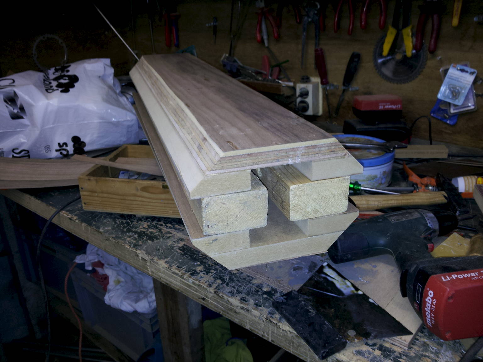

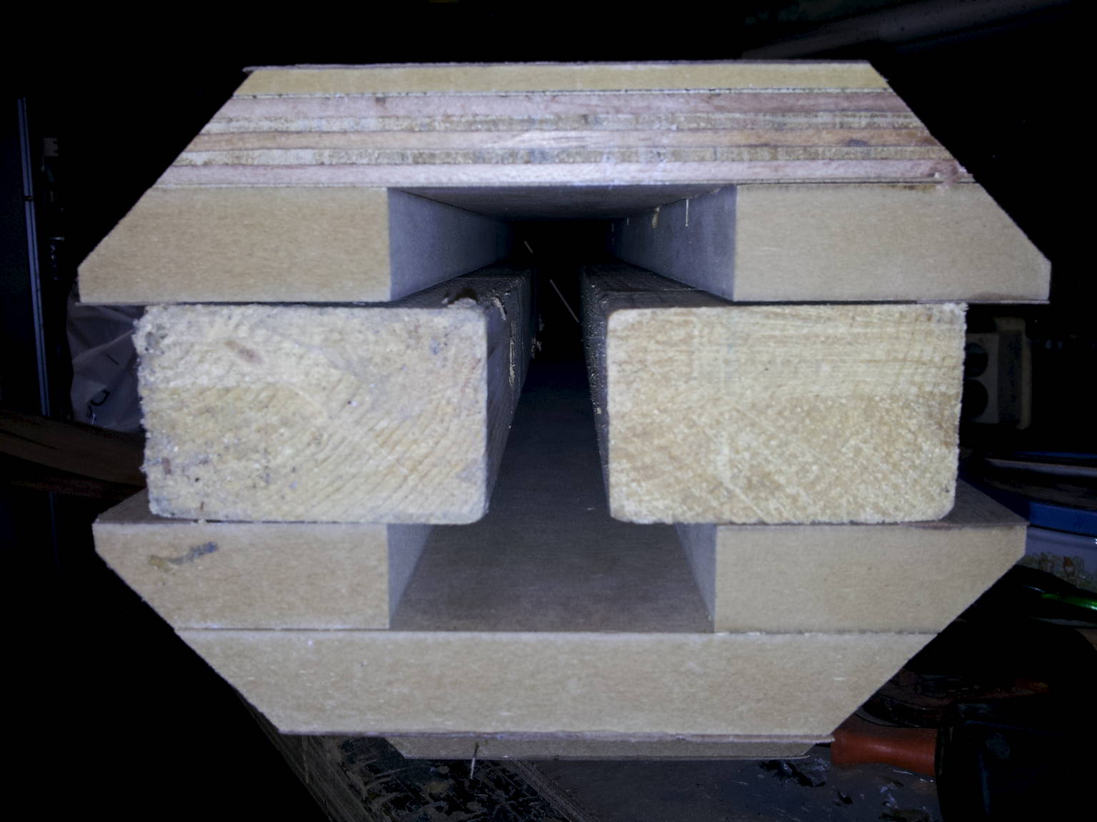

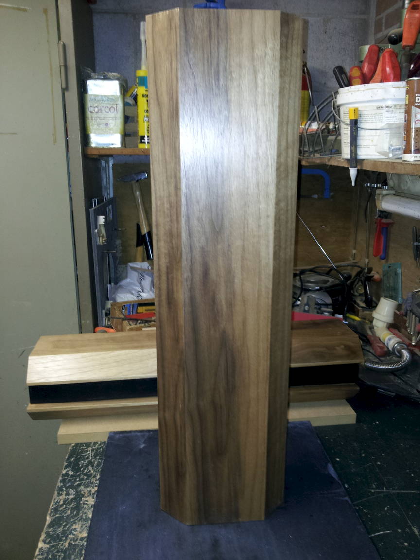

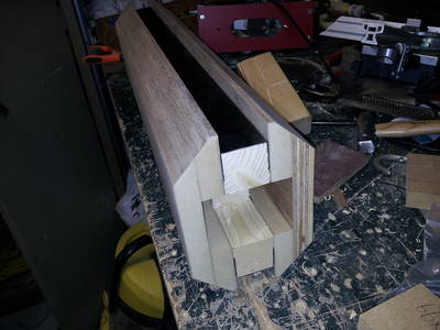

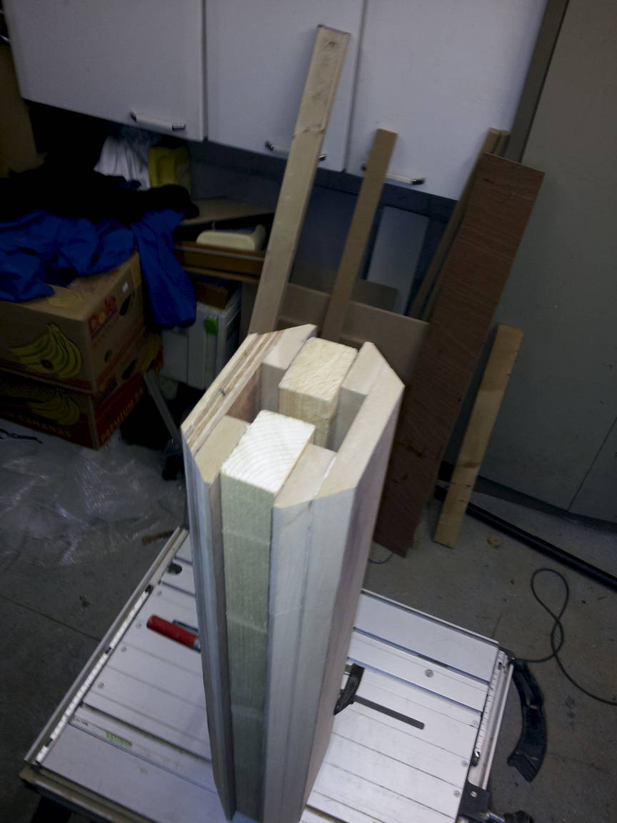

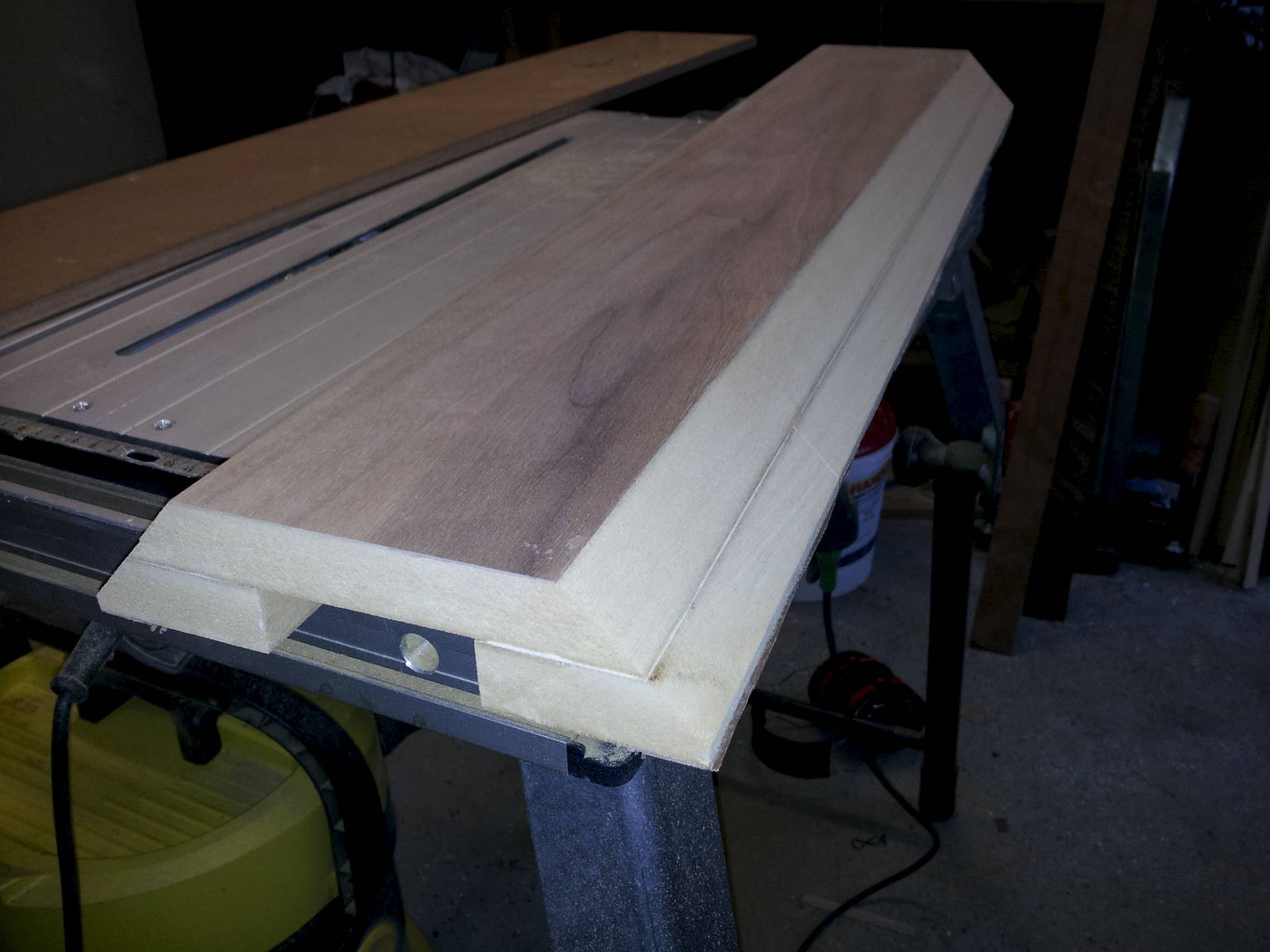

Stands vorderen gestaag :sure: , buitenzijde wordt gefineerd zoals LS, de vurenbalk wordt aan de voorzijde bekleed met zwart skaileer.
De holle ruimte wordt gevuld met zand, onder en boven komt een plateau, spikes in de onderste en 3 oplegpunten aan de bovenzijde.
Gr Frank

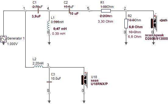

Tijdens een trainingsritje op de racefiets had ik een helder moment (denk ik :? ). Als elektronica leek dacht ik het volgende:
De impedantie van de tweeter is 8 Ohm, de tweeter in combinatie met het verzwakkingsnetwerk moet ook ongeveer 8 Ohm zijn.
De R1 in mijn filterontwerp bepaald hoe hard de tweeter speelt, in combinatie met R2 en de tweeter moet de totale impedantie ongeveer 8 Ohm worden.
Dan zou de formule volgens mij als volgt moeten zijn:
(R2 x ImpTweeter) / (R2 + ImpTweeter) + R1 = 8 Ohm
In mijn geval: (10x8)/10+8)=4.444+3.3=7,74 Ohm.
Laat de experts er maar op schieten, ik sta er voor open en wil er van leren.
Zo staat het nu te spelen en dat klinkt in mijn beleving behoorlijk goed.
Ik heb geëxperimenteerd met R2 = 5,6 maar dat werd wat minder
De Stands zijn bijna klaar, zal morgen foto's posten
Gr Frank

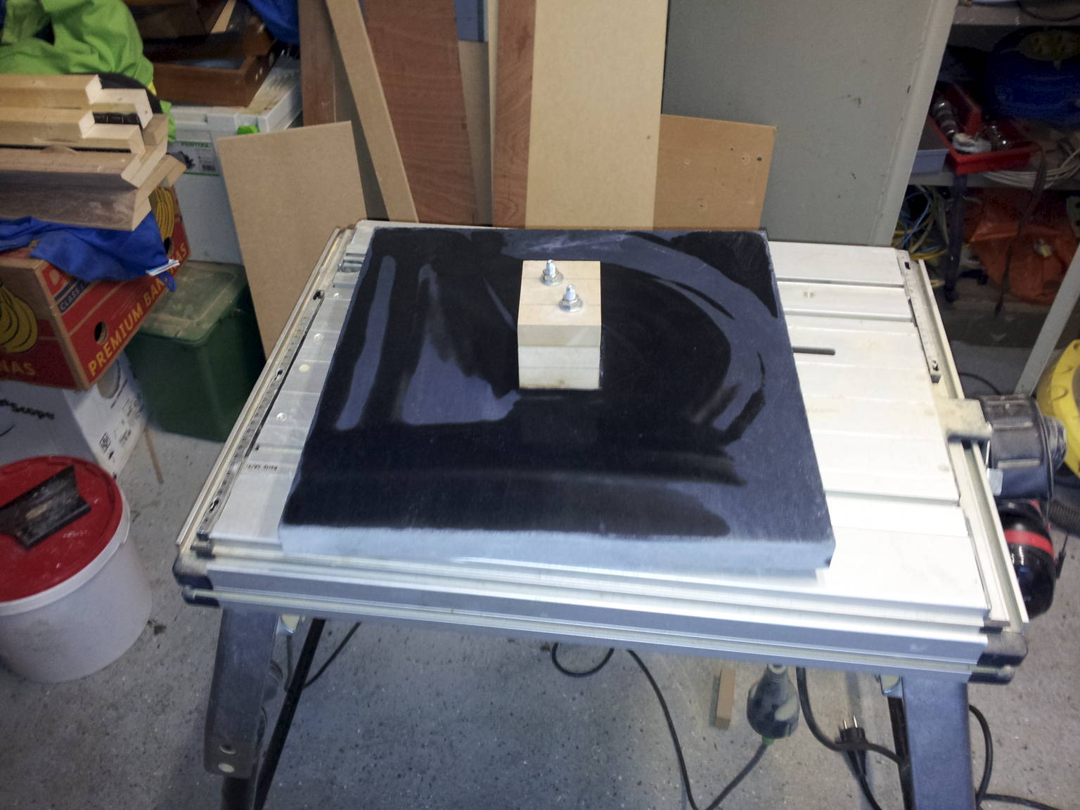

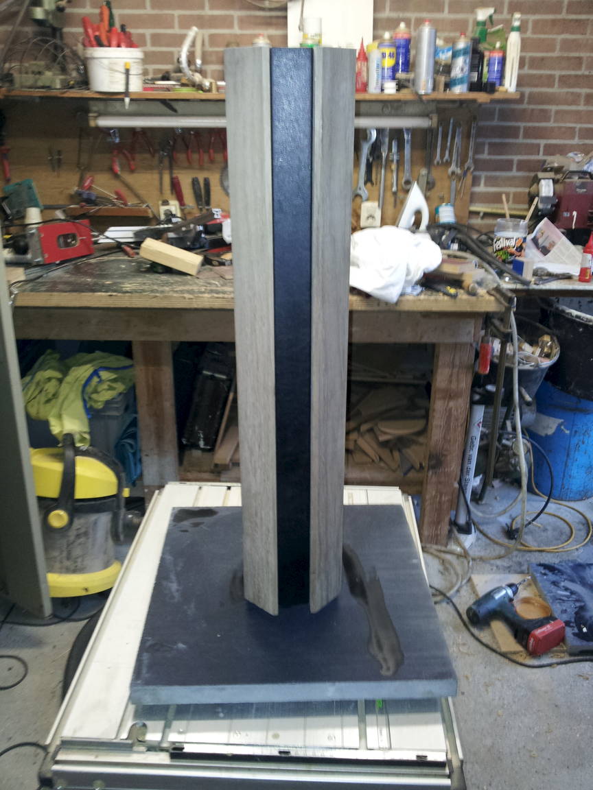

De afgelopen dagen bezig geweest met de beide stands. De voet wordt van natuursteen, waarop een "klos" van mdf wordt gelijmd en ook nog wordt vastgezet met 2 bouten. De stands worden over de klos heen geschoven en verlijmd. De holle ruimte in de stands wordt gevuld met gedroogd zand.
Aan de onderzijde van de luidsprekerkast wordt ook een klos gemonteerd, deze valt ook in de stand en rust op het zand in de stand. Op deze manier probeer ik eventuele resonanties uit te doven.

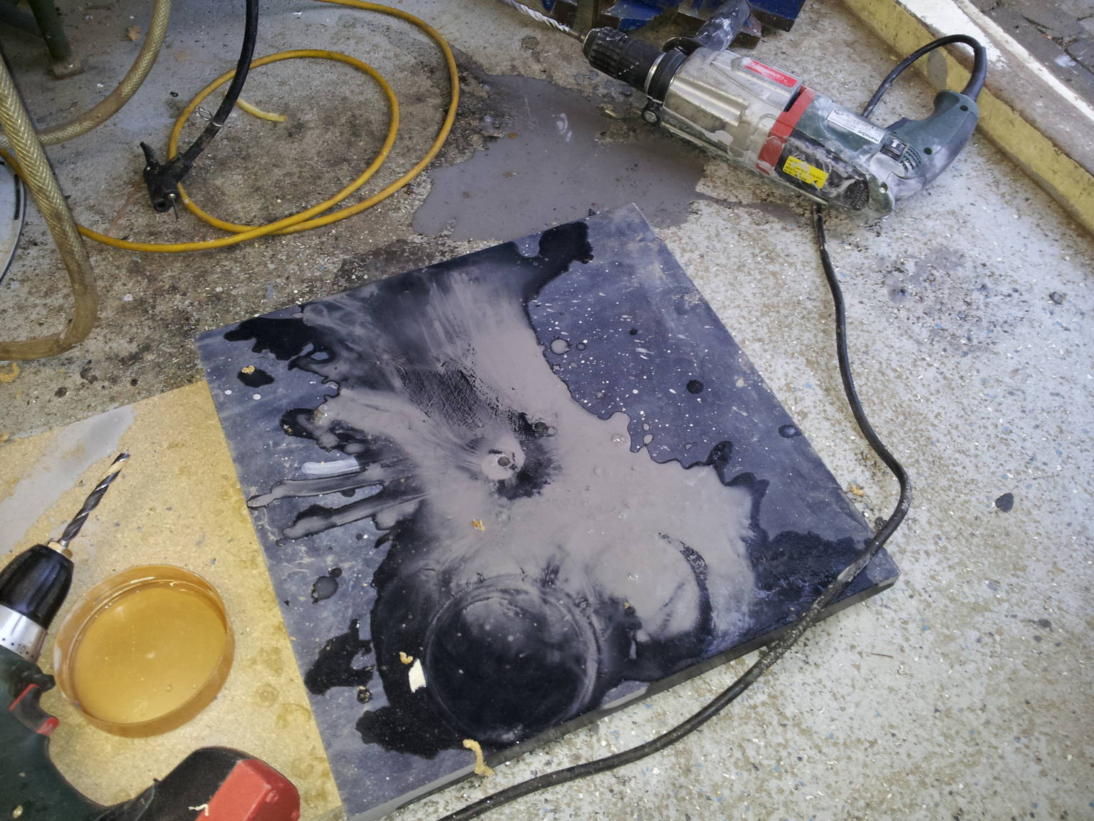

Aan de onderzijde van de natuursteen tegels worden gaten geboord om draadbussen in te lijmen zodat ik er spikes in kan draaien, waarschijnlijk worden dat soundcare spikes, deze heb ik nu ook onder mijn huidige luidsprekers en met een klein stukje vilt eronder kan ik ze prima over de parketvloer schuiven.

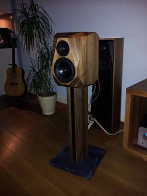

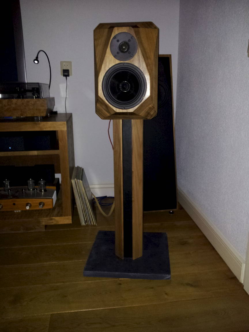

even een eerste blik op het (bijna eindresultaat. Het geheel staat nu los in elkaar, maar wel stevig :D . De stands moeten nog verlijmd worden met de onder tegels, ze moeten nog worden gevuld met zand, de draadbussen voor de spikes moeten nog worden verlijmd en het filter moet nog definitief worden gemaakt en gemeten. Met het verlijmen wacht ik nog even omdat het geheel nu nog demontabel is.
Gr Frank

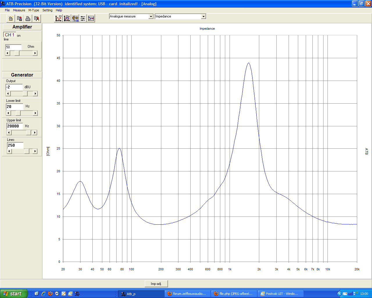

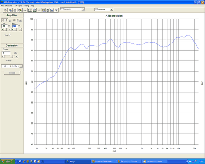

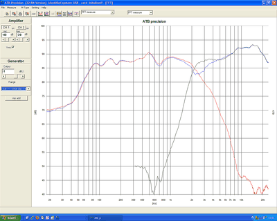

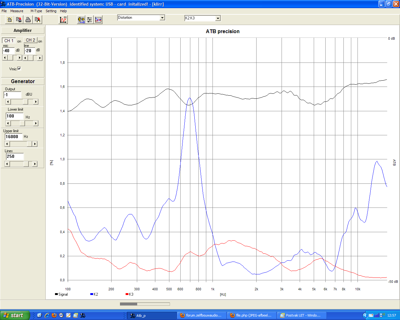

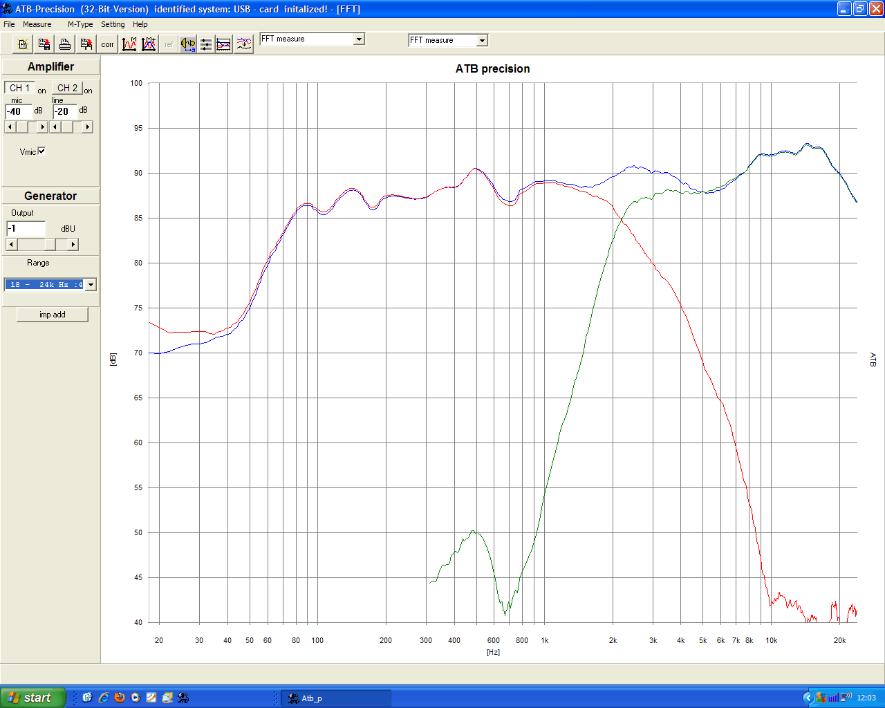

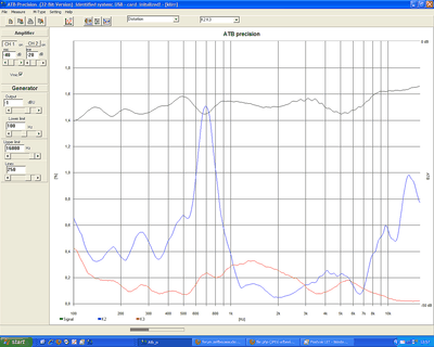

Vandaag met 1 luidspreker op weg gegaan naar speakerland in Oss. Ruud had me aangeboden om een meting te doen als het filter voor mij gehoormatig goed was. Vandaag was dat moment aangebroken, ik heb zelf wat geëxperimenteerd met het verzwakkingsnetwerk en vond het behoorlijk klonken.
Na de eerste meting bleek meteen dat de tweeter omgepoold diende te worden, gelukkig heb ik het filter nog extern op een plankje zitten, zodat de aanpassingen vrij eenvoudig uit te voeren waren.
Na het ompolen een nieuwe meting gedaan, deze zag er al wat beter uit, vooral rond de overnamefrequentie, maar er zat nog een behoorlijke dip rond de 5KHz en een bult tegen de 3KHz.
na wat geëxperimenteerd te hebben met verschillende parallelle weerstanden, de parallelle spoel en de eerste seriecondensator zijn we tot het laatste plaatje gekomen.
Eenieder mag commentaar geven op de plaatjes zodat ik er van kan leren.
Graag wil ik Ruud van Speakerland bedanken voor de goede service en begeleiding en het geduld, omdat ik toch steeds het filter om moest bouwen om weer een meting te kunnen uitvoeren.
Gelukkig heeft Ruud de ervaring en expertise om je toch de goede kant op te krijgen.

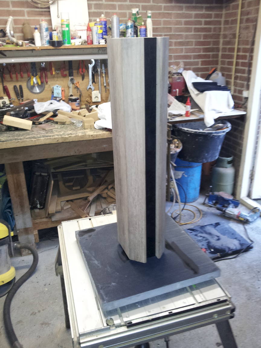

De stands zijn nu zo goed als gereed, de natuursteen voet heb ik donker gemaakt met olie, de staander is er nu op gelijmd en gevuld met schelpenzand, resultaat een voet die bijna niet te tillen is, maar wel te schuiven. Ik heb vanavond nog maar 5 min. kunnen luisteren, maar daarbij was ik wel zeer verbaasd, het laagfundament en de plaatsing zijn nu nog beter.
Gr Frank
