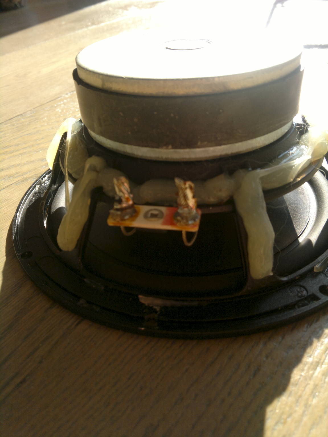

Ik ben in het bezit van een setje Floating Classic's 3.
Deze heb ik in 1995 gekocht. Is het te achterhalen wat voor merk speakers
hiervoor zijn gebruikt, wil deze in de toekomst een keertje vervangen. Heb contact gehad met de
leverancier " Floating systems " maar deze gaan hier niet op in. Kan eventueel een foto toevoegen!

alles wat je hebt en zeker foto's kunnen helpen
ik denk dat velen hier je speaker zo niet uit het hoofd kennen

Hallo, bedankt voor je reactie.
Kan het een VIFA luidspreker zijn ?
Als ik eventueel een nieuwe luidspreker zou plaatsen, zal ik dan verschil merken in het geluid ?

Twee zaken die opvallen:
1 - geïnverteerde rolrand
2 - faseplug
Ik kan er goed naast zitten maar ik dacht dat Vifa beide niet in/op hun units toepassen :-k

Staan op de achterkant van de magneet geen gegevens en doe ook eens wat maten bij de unit, diameter van de korf en van de konus.

Dat ziet er wel heel erg Seas-achtig uit.

Gezien de constructie van de lichtmetalen korf en de fase-plug denk ik dat dit inderdaad een SEAS driver is.
Omdat de "Floating Classic 3" luidspreker inmiddels 18 jaar oud is, is de kans groot deze driver niet meer geproduceerd wordt.
Als je het type-nummer wilt achterhalen, dan is extra informatie (zoals diameter) gewenst.

Volgens mij is dit de P17RE/P. Duidelijk te zien dat de spiekerfabrikant nog gaatjes is gaan bijboren en wat met smeltlijm of ander spul heeft geprobeerd het chassis te dempen.
Prima unit trouwens, hooguit een beetje beperkte Xmax.
