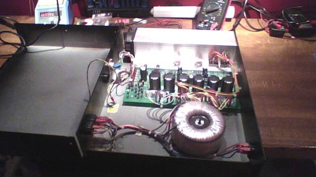

Een tijdje terug had 1 van de gelijkrichters bruggen in mijn soundcraft voeding het begeven en dacht dit is een goed moment om meteen de voeding te modden!
Er zitten bij de cps250 origineel 2 maal een 25A 250v brug gelijkrichter in,
en 4 maal een 10.000uF condensator op de rails.
Bij de cps275 zitten origineel ook 2 maal een 25A 250v brug gelijkrichter in,
en 6 maal een 10.000uF
Verder heb je bij de cps275 de optie om er 2 aan elkaar te linken voor het geval 1 van de 2 het begeeft tijdens een recording sessie. Ik heb zelf dus de cps250, ik maak elektronisch muziek dus behoefte aan een backup voeding die inspringt bij defect heb ik niet.
Maar nu, ik heb de 2 maal 250 volt 25 A brug gelijkrichters vervangen voor 2 maal 400 volt 35A brug gelijkrichters.
En de 4 maal 10.000uF elco's heb ik vervangen voor 6 maal 15.000uF elco's. De pcb is namelijk universeel voor de cps250 en de cps275 dus plek voor 6 elco's zat er al.
Heb nu dus 2 en half keer zo veel capiciteit.
Test resultaten, alle 64 kanalen, 8 bussen en 8 auxreturns op open is een stuk rustiger geworden. Heb op de masterbus een gate zitten die de gate voor de mod niet helemaal dicht kon gooien vanwege alle kanalen op open met het treshold bereik. Nu na de mod gooit hij de gate helemaal dicht, verschil van 21dB en muisstilletjes op de monitors bij alles open en gate uit!
