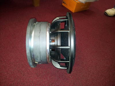

De Supercube II heeft ook 8" drivers, ik weet alleen niet of ze het dezelfde zijn als in jouw speaker.
Aangestuurd door 1250W klasse D, geeft muziek en films een mooie "oomph"
Maar 300W moet ook wel mooi klinken denk ik.

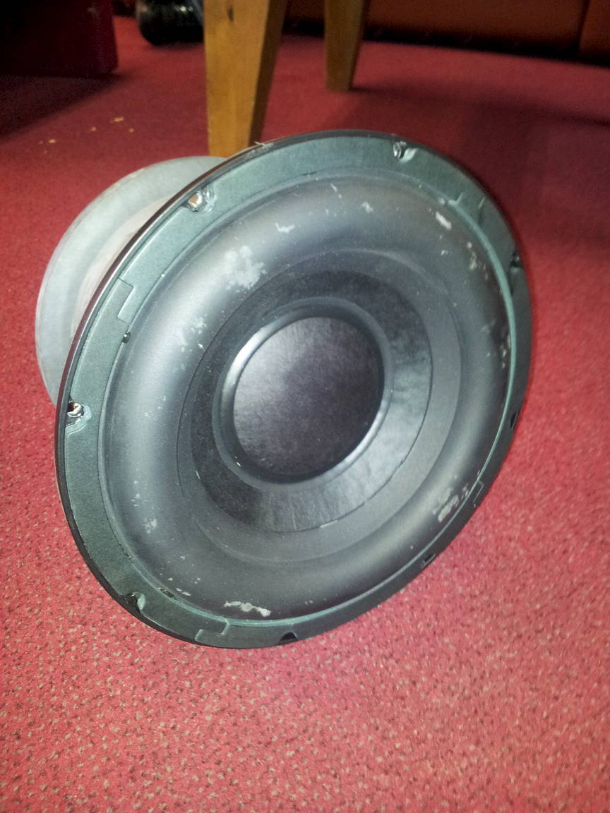

De woofer van mij heeft een stuk minder rand zeg maar en de spider en korf is ook anders.
De magneet opbouw is wel het zelfde.Waar zitten bij jou de radiatoren?1 of 2?

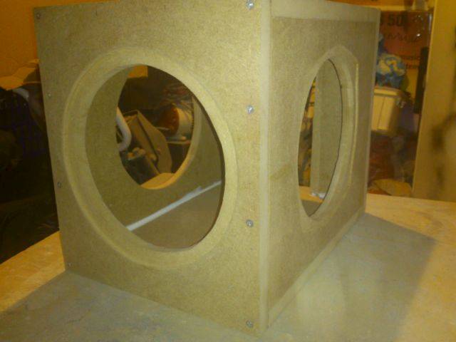

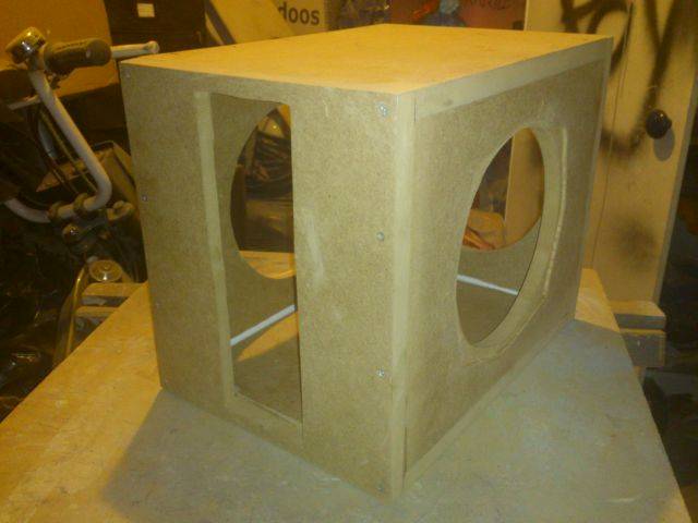

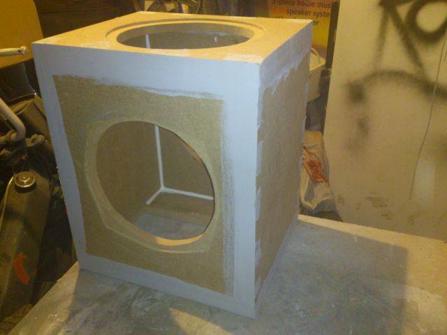

Weer een update over mijn nieuwste project 8)

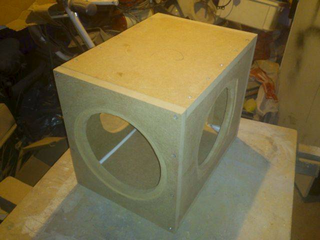

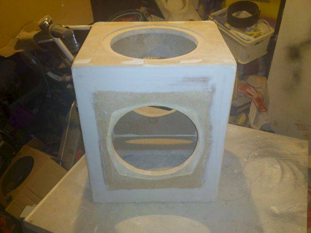

Het hout is gezaagd,speaker gaten gezaagd en gefreesd,alles in elkaar gezet,afgekit,hoeken afgerond,alle schroefgaten en kieren dicht geplamuurd :D
Toen begonnen met schuren...mijn minst favoriete klusje eigenlijk :-# Ziet er nu door de 2e plamuur laag nog niet helemaal netjes uit maar dat komt vanzelf!
Het is een klein kistje waar niet heel veel geweld in gaat dus heb geen bracing gemaakt.Denk dat de 18mm mdf het prima houd.

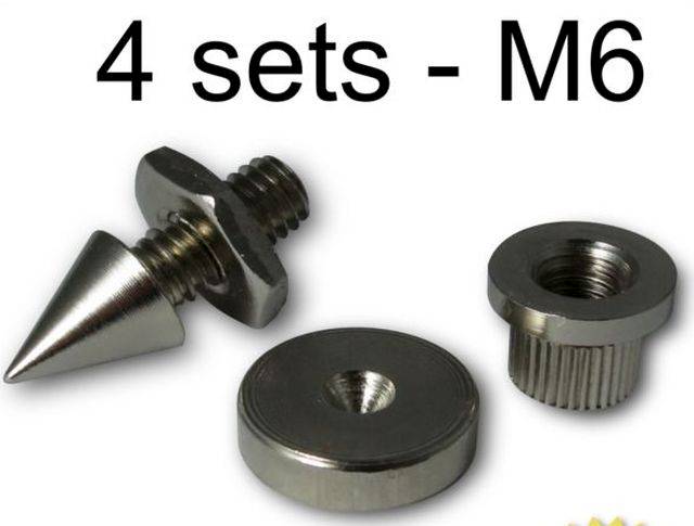

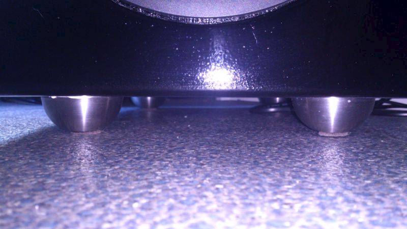

Ik ben alleen nog aan het twijfelen wat ik als voetjes ga gebruiken voor onder de sub?Ik heb iets op het oog(zie eerste foto) maar twijfel of dat de beste optie is.
Kan ze wel voor een leuke prijs kopen vergeleken met sommige andere aanbieders :mrgreen:
Alle op en aanmerkingen of tips zijn welkom :!: :wink:

Het is alweer even geleden maar de kist staat nu in de grond verf! :D
Er moet nog wat geschuurd en gedaan worden en nog een laag grond,maar de benodigde tijd is niet aanwezig :cry: :(

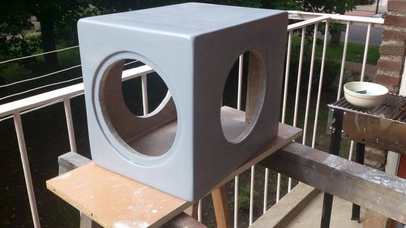

Gister en vandaag eindelijk aan mijn project verder gewerkt!
Gister heb ik alles geschuurd voor de 2e grondlaag en vandaag weer geschuurd en nu in de spuit primer gespoten.
Daar zie je net even wat meer op dan met witte grondlaag.
Er zitten nog paar kleine plekjes op die een goeie voorbewerking nodig hebben,maar het eind is in zicht ! :mrgreen:
Misschien als ik dadelijk nog zin heb dan even die plekken netjes maken,zodat ik zondag op mijn vrije dag wellicht aan de definitieve lak laag kan beginnen :D :rock:

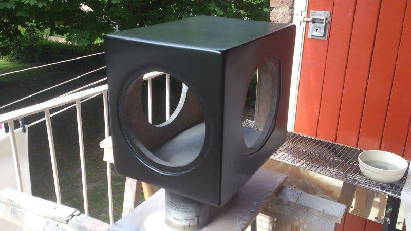

Nog gaan laatste lak laak,maar ik ben der wel klaar voor!Genoeg lagen primer en alvast 2 lagen mat zwart.Had ergens lezen dat hoogglans dan beter tot ze recht komt? :-#
Zo is er in ieder geval wel een indruk van hoe het ongeveer eruit gaat zien :D

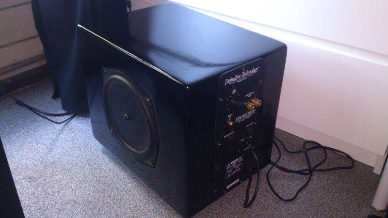

Zo,na een hoop pijn en moeite (nog de hond die me project met eerste lak laag ! van me werkbankje stootte :cry: ) toch eindelijk kunnen afmaken!
Hoogglans zwart,nog gepolijst en gewaxt na de foto's en voorzien van de mini blanda schalen als voetjes :mrgreen: met een viltje erop geplakt,tegen schuiven en krassen.
De kist gevuld met dempingswol en een heel klein beetje pritex.De combinatie van deze vind ik zelf meestal aangenaam klinken.Pritex zit nu alleen op de stukjes voor en achter kant.
Dus boven en onder de woofer en aan de zijkant van de versterker.
De response van de woofer vind ik super,geeft een korte droge bas.En door die 2x8 inch radiator kan die nog redelijke laag voor een 8 inch driver!
Mijn 10 inch subwoofer gaat wel lager,maar deze klinkt wel weer strakker,kwalitatief hoger zou ik zeggen.Al met al ben ik zeker wel tevreden!
