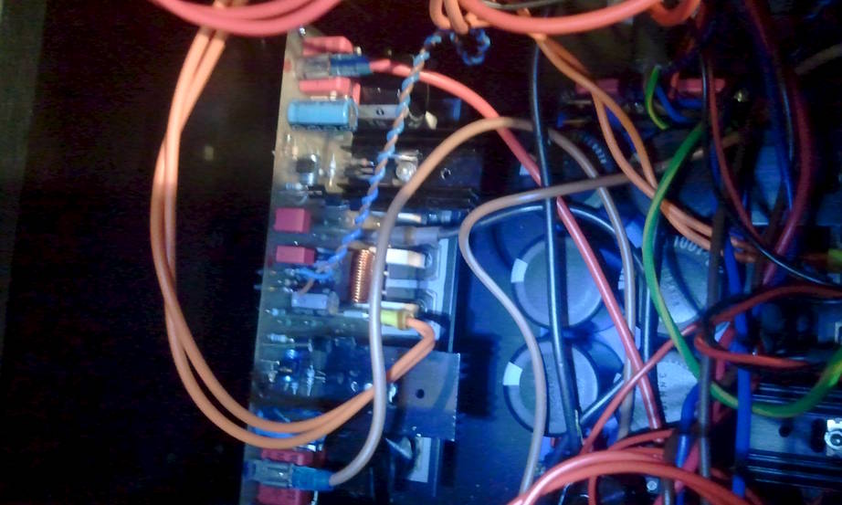

onderstaande een eindtrap van de versterker

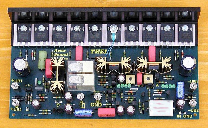

en hier een thel ac 100

na mijn weten moeten ze ongeveer zoals op het plaatje eruit zien , de foto lijkt er niet op .
Bij twijfel niet doen , eigenlijk lekker sparen en bij Thel bestellen kan je hem zo bouwen als je zelf wil en weet je zeker dat je goed zit kwa componenten .

Zoals ik kan zien is dit geen Thel,De eintrappen staan hier verticaal en thel heeft ze altijd plat liggen op een L profiel en bovendien word er gebruik gemaakt van een uitgangs spoel wat Thel ook al niet gebruikt alsook die platte kabelschoenen niet.
Re: Thel
Het is natuurlijk ook best mogelijk dat het een kloon is, gebaseerd op het/een schema van Thel...
(ik moet wel zeggen dat ik de bedrading nogal rommelig en overdreven lang vind, is geen goede reclame... )
Het is inderdaad verre van Thel en inderdaad wat Ray ook schreef ,een dikke weerwar van bedrading.

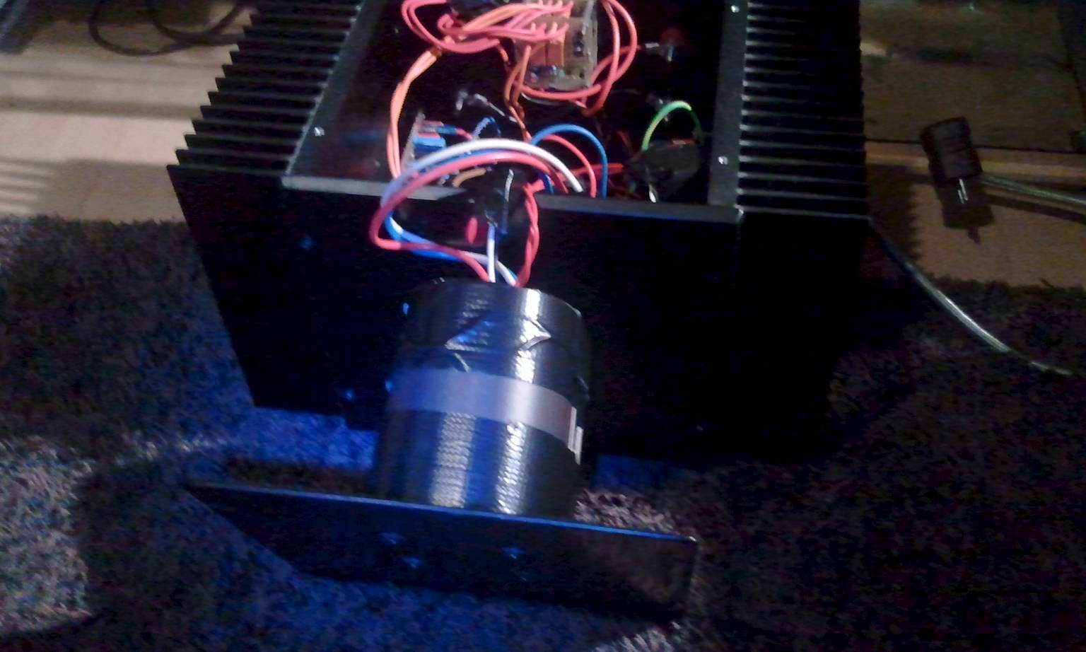

Nog een punt wat me tegenhoud.
De ringkern trafo is bevestigd tegen het deksel (dus open je de amp neem je ook de trafo mee)
Deze trafo komt dus ook nog bovenop en tussen deze kabels te liggen.zie onderstaande foto.
Dit wordt een krappe bedoeling zo...
