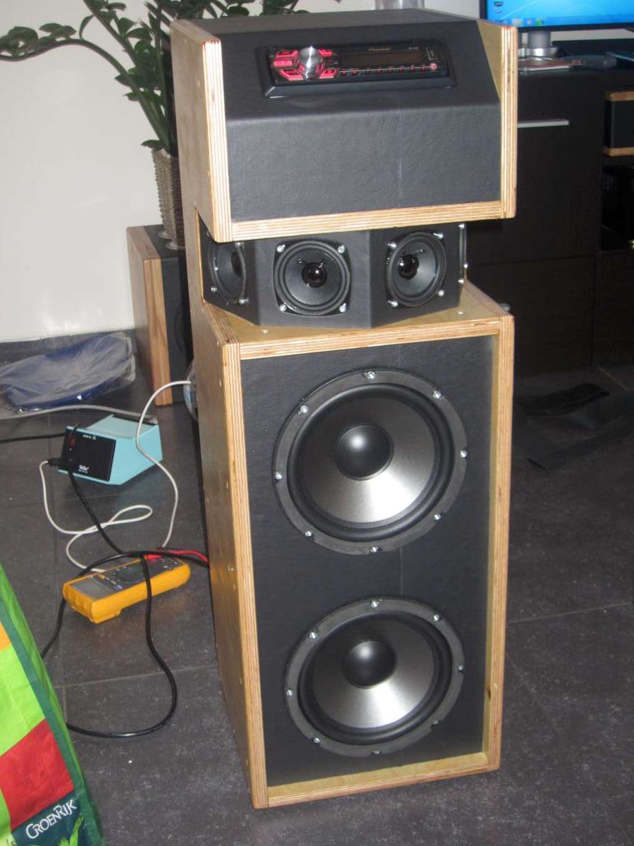

zie hier het resultaat, mijn Portable FAST
resultaat
resultaat

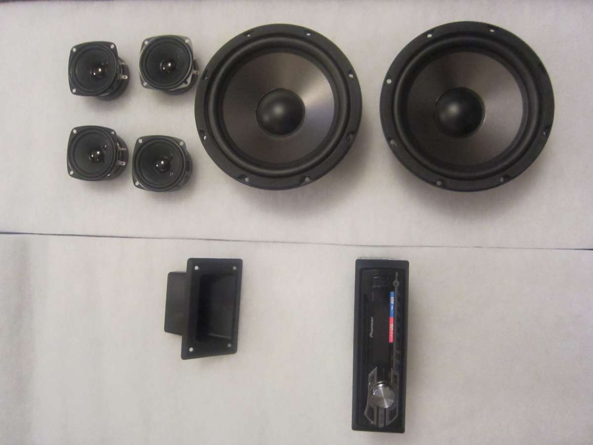

Onderdelen:

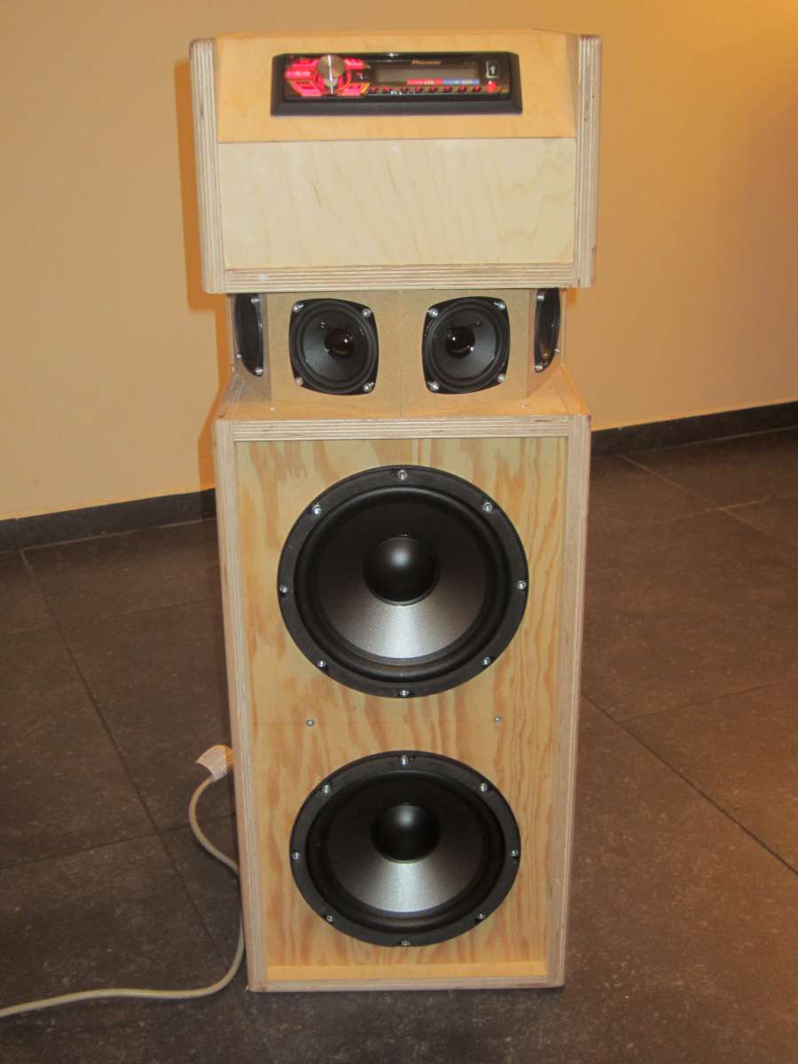

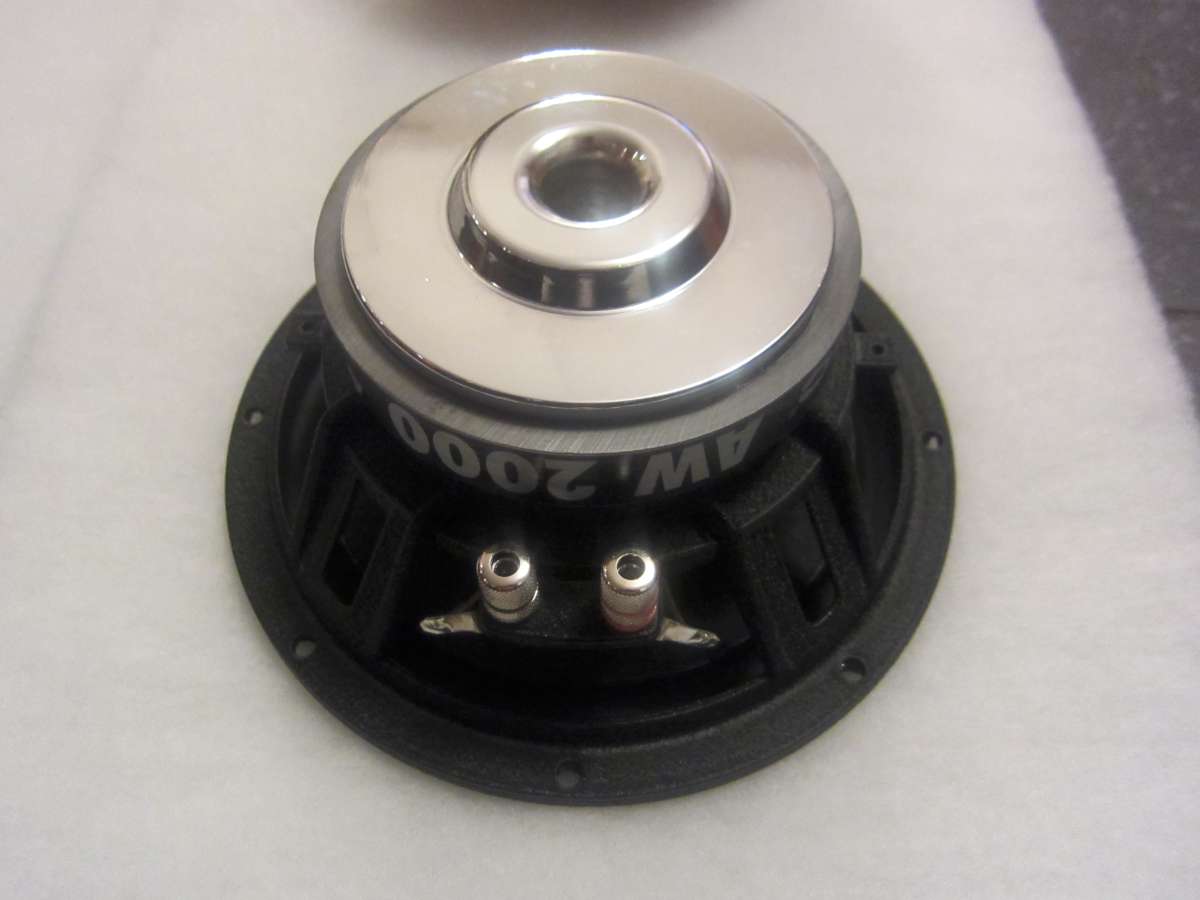

Subwoofer: 2x Mivox AW-2000: Kwantitatief goed, hoog rendement, 4ohm, toepasbaar in een kleine behuizing
En dat voor 35 euries................

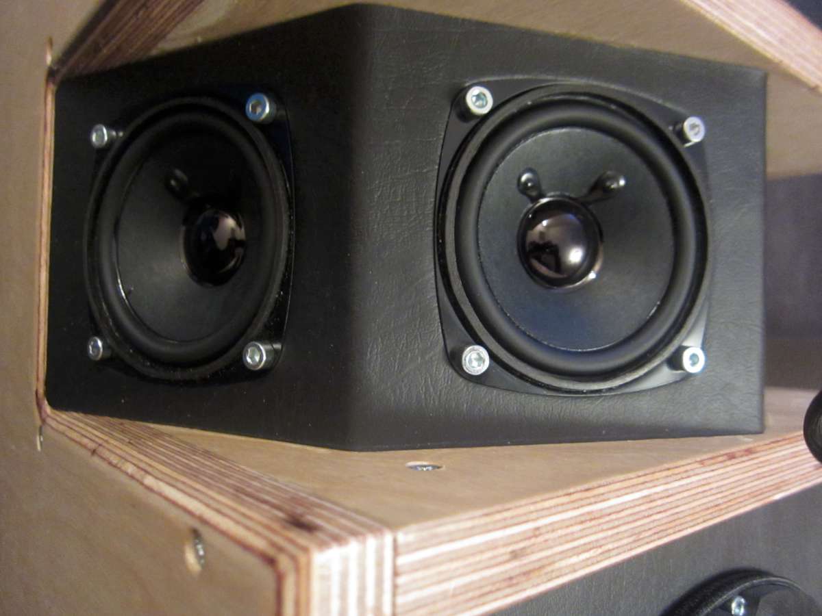

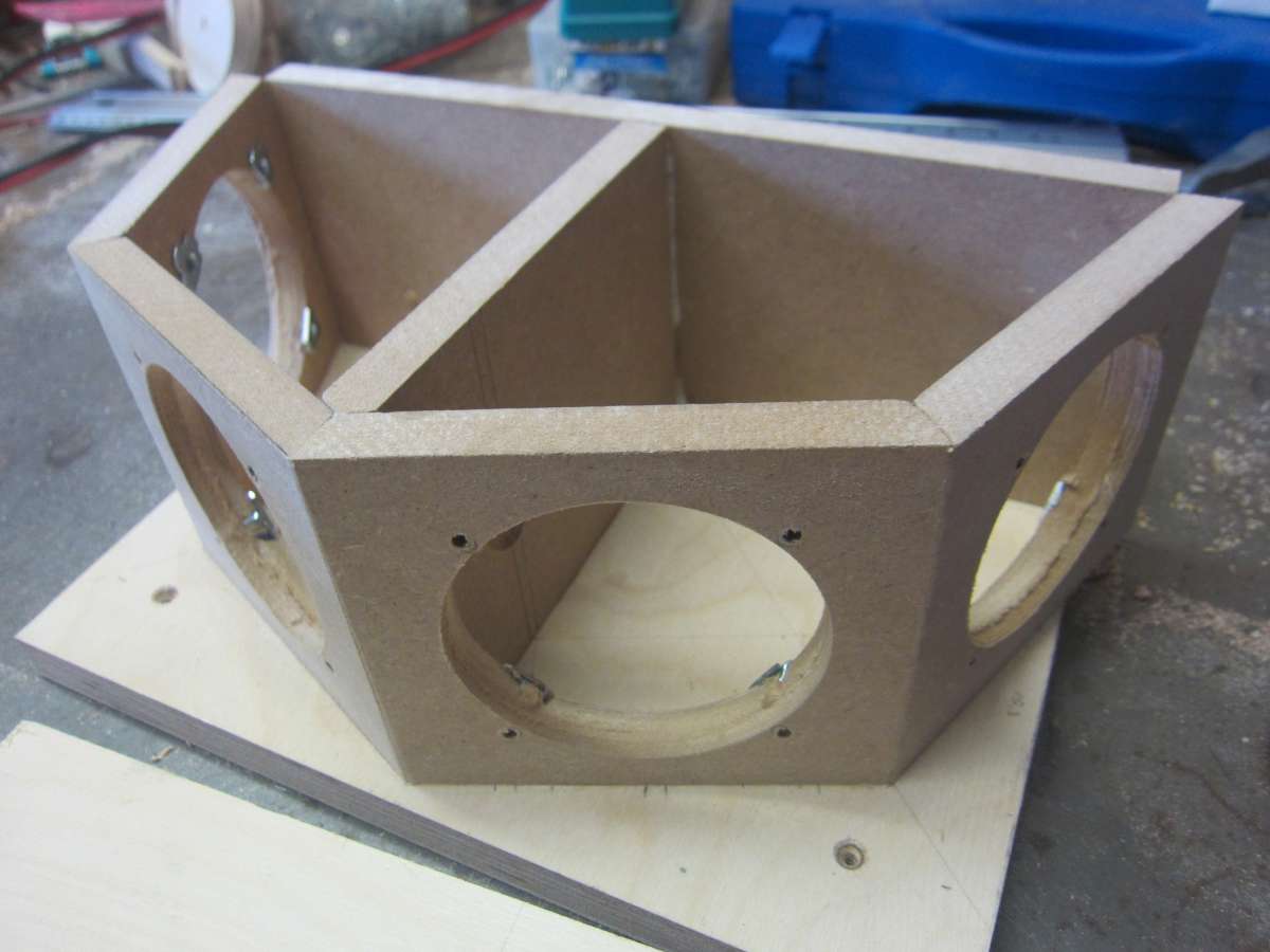

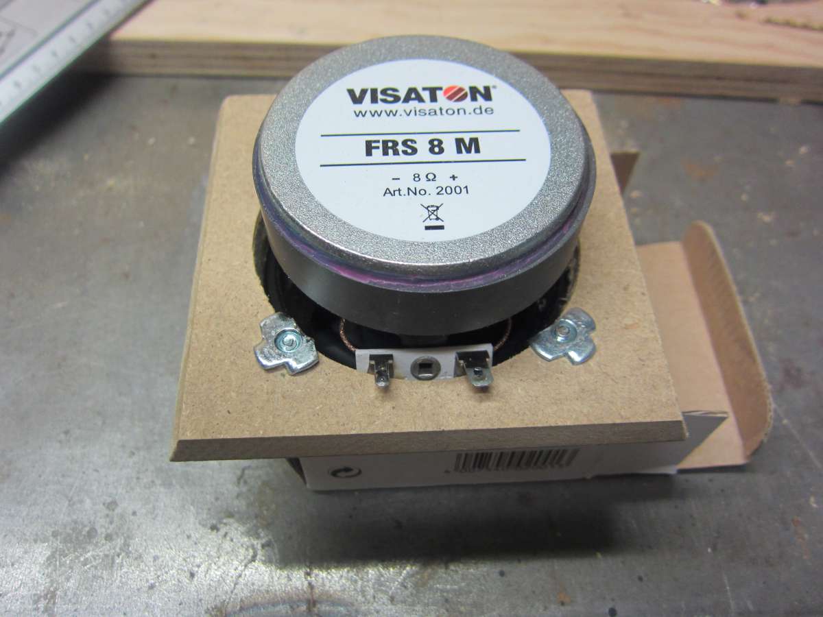

Full range: 4x Visaton FRS 8M: kwantitatief goed, parallel geschakeld 4 ohm, hoog rendement(88dB/speaker), in een halve bol geplaatst om een goed rondstraal gedrag te verkrijgen.
Autoradio: Pioneer DEH-1500: Niet te duur, USB, + aux in
mogelijkheid een LPF op de rear uitgang te zetten en HPF op de front! Daar heb ik dus mooi gebruik van gemaakt --> Geen dure, rendement etende filters, LPF op 200 -12dB + HPF op 200Hz -6bD ingesteld. :D

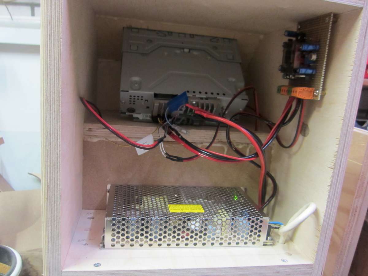

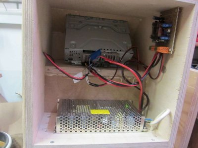

Voeding: 150W 15V Meanwell SMPS: Radio kan 15.1V aan, dus zoveel mogelijk spanning voor zoveel mogelijk watten.
Daarnaast nog wat kleinere onderdelen:
1,4A/hr accu: voor de geheugen functie van de radio (dus niet om de radio zonder netvoeding te laten spelen!), anders moet je deze elke keer overnieuw instellen nadat de stroom ervan is gegaan.
6cm PVC voor de basreflex pijpen + wat demping

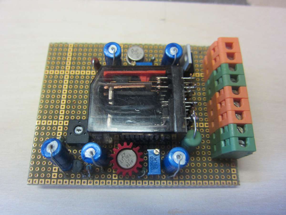

Stukje print om de accu op te laden + om te schakelen indien de voeding weg is + om de ventilator aan te sturen (start op met 12V, na 1s 5V om hem stil te laten draaien)

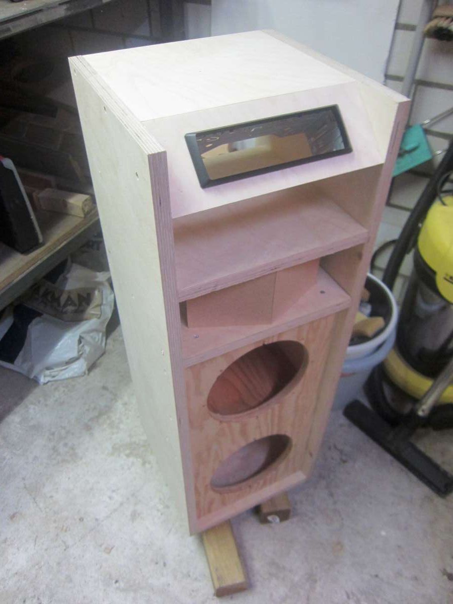

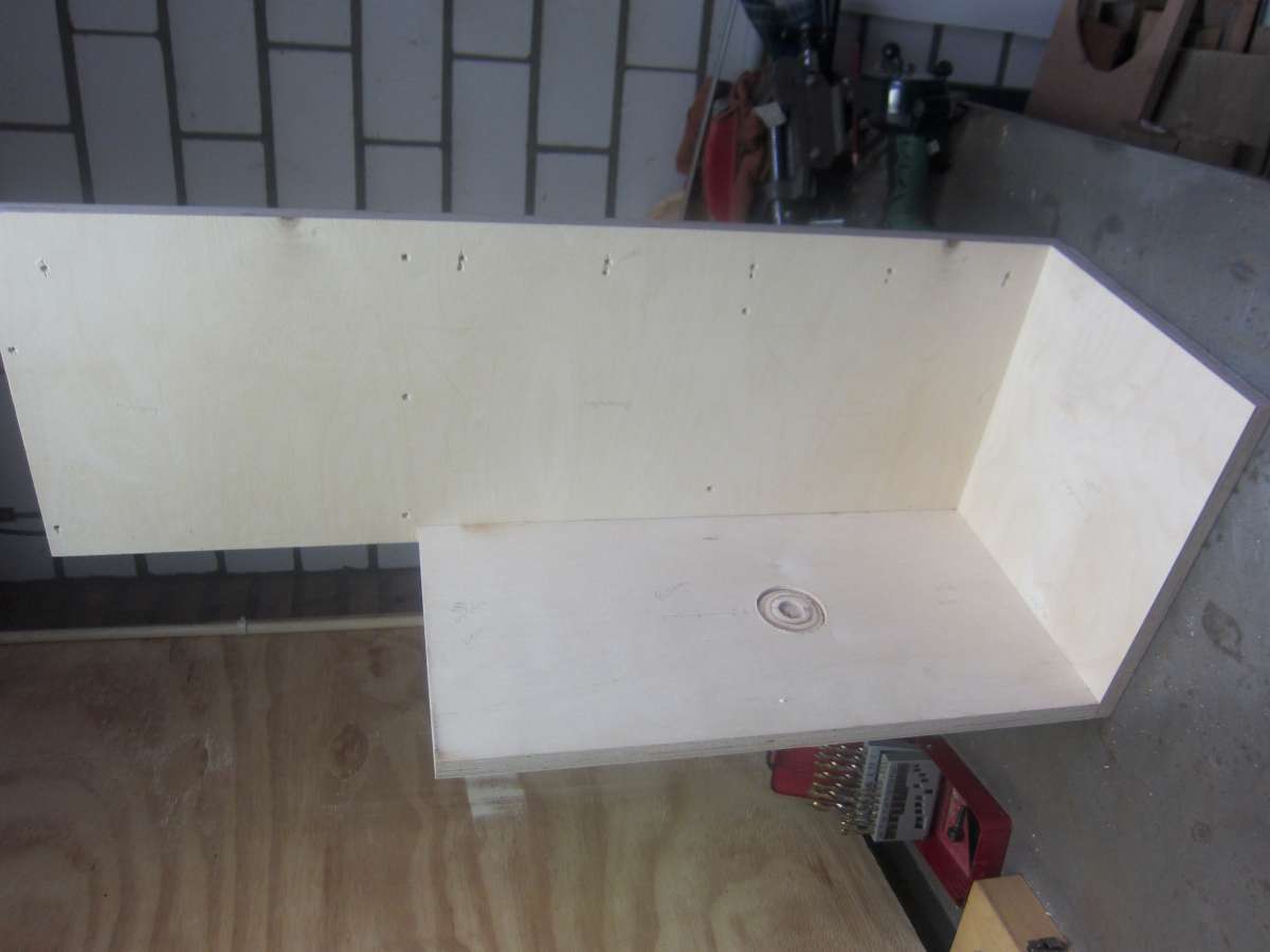

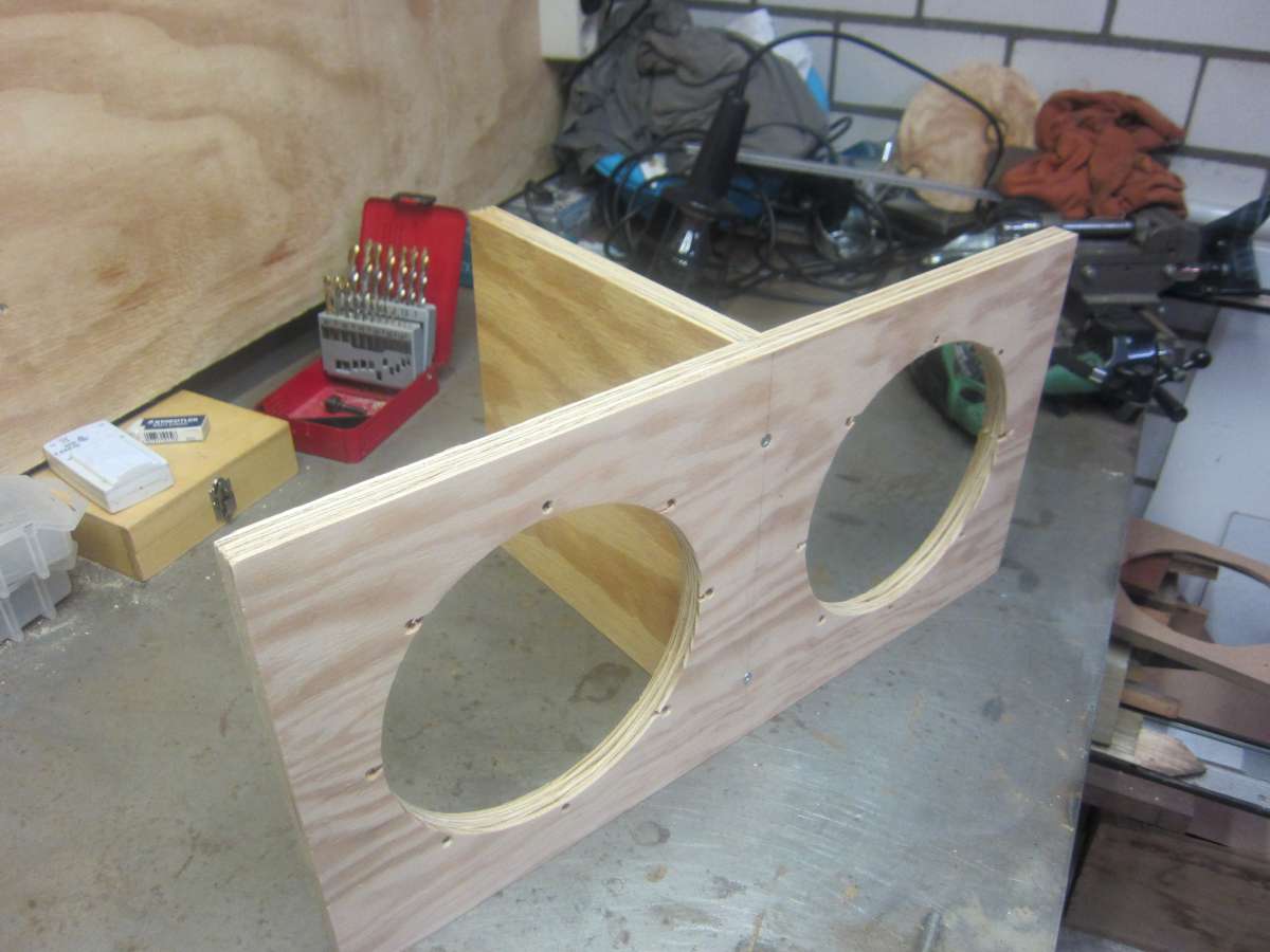

De speaker is bijna van helemaal van 18mm berken multiplex gemaakt. Een paar stukken van 18mm underlayment. Het meeste op maakt laten zagen op een professionele zaag machine. Dan past het tenminste. Afgewerkt met transparante lak + kunstleer wat ik nog had liggen. En voor een paar tientjes een gatenzaag set gekocht. Geen moment spijt van gehad :D aan de achterkant ook een ventilator geplaatst.

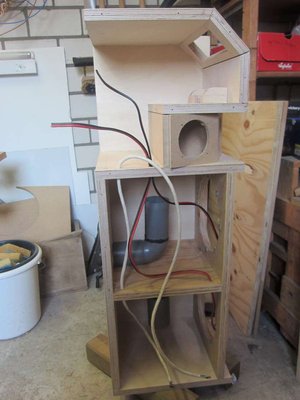

Het begint met passen
En nog meer passen
en nog meer passen

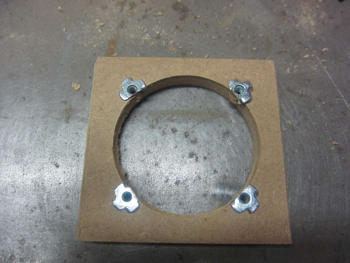

Klein beetje uit de zijkant gefreesd, anders past het niet
Slagmoeren moeten afslijpen, anders past de speaker er niet door :)

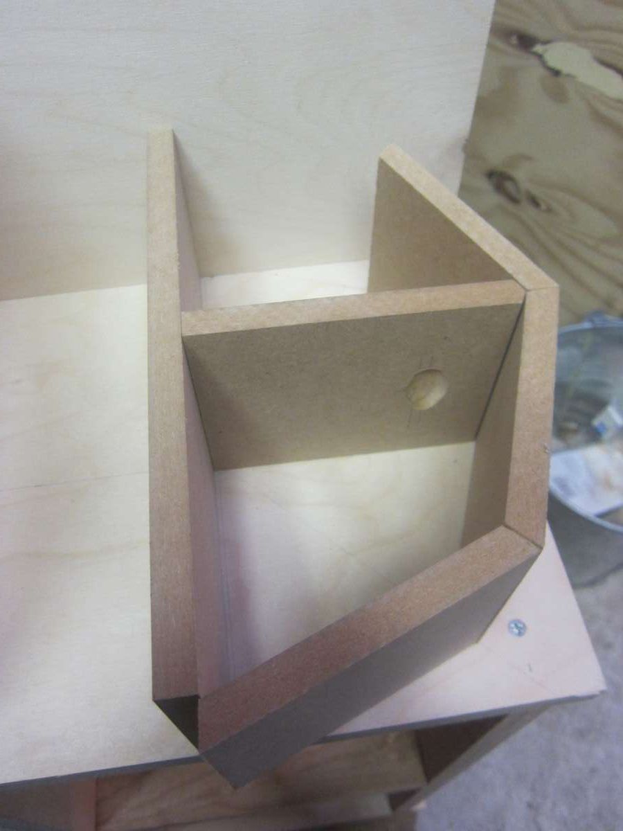

Dat past allemaal maar net....... :rofl:

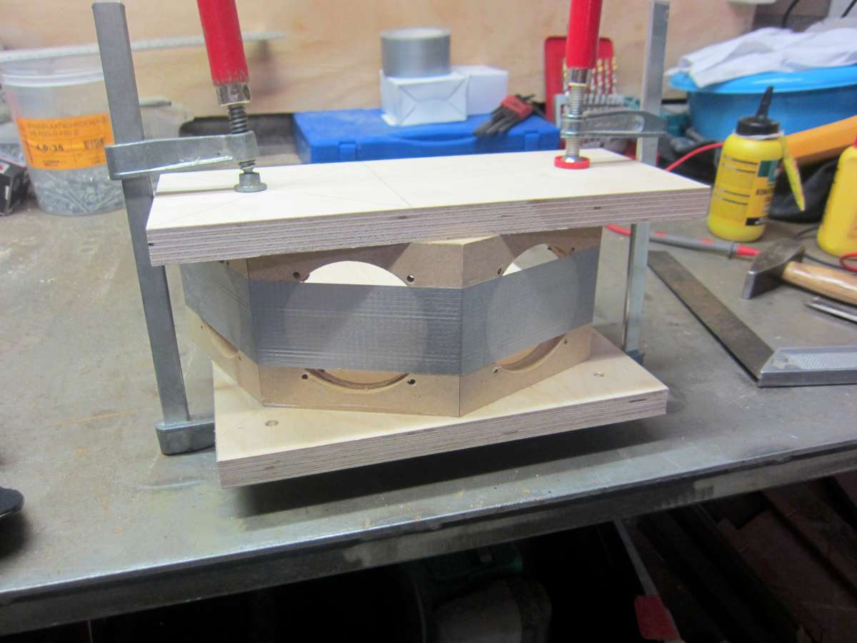

Vastlijmen FRS8M frontjes
FRS8M behuizing klaar
Box half verlijmd
Electronica

Electronica
Detail FRS8M

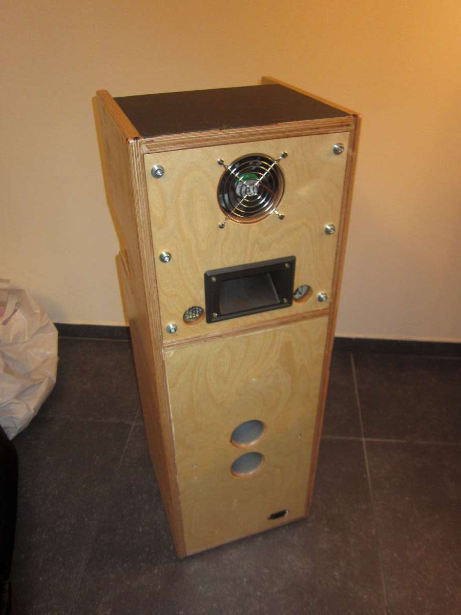

Aan de achterkant de ventilator, 12V low noise versie, op 5V, zodat je hem bijna niet hoort.
Eindresultaat.
