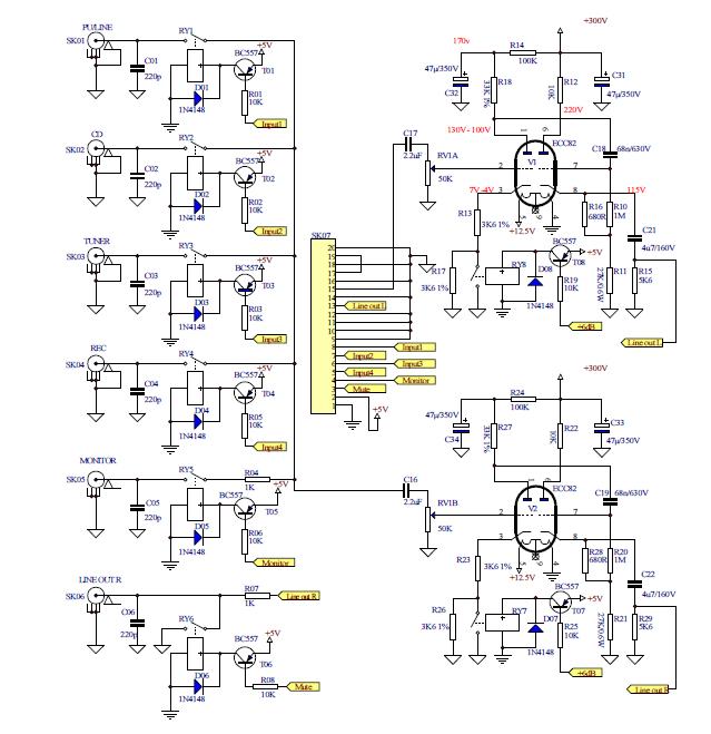

Ik geloof dat dit buffetje het heel goed moet doen.
Aangezien je eind blokken 1V nodig hebben zal deze het wel trekken.
http://forum.zelfbouwaudio.nl/viewtopic.php?f=7&t=15244
Er zijn nu ook mooie printjes voor gemaakt hoef je alleen nog maar een volume regelaar voor te zetten.
Lijkt me niet verkeerd.

De 5.1 voorversterker van MxTheo, gepost ergens in 2010.

Bedankt voor de tips mensen! Projectje met de 6n16 lijkt me gaaf, al denk ik dat ik 10x versterking (of meer) niet eens nodig heb. Het projectje van Ah!buis (Anne) lijkt me heel cool (en makkelijk genoeg) om te maken. TOP!
