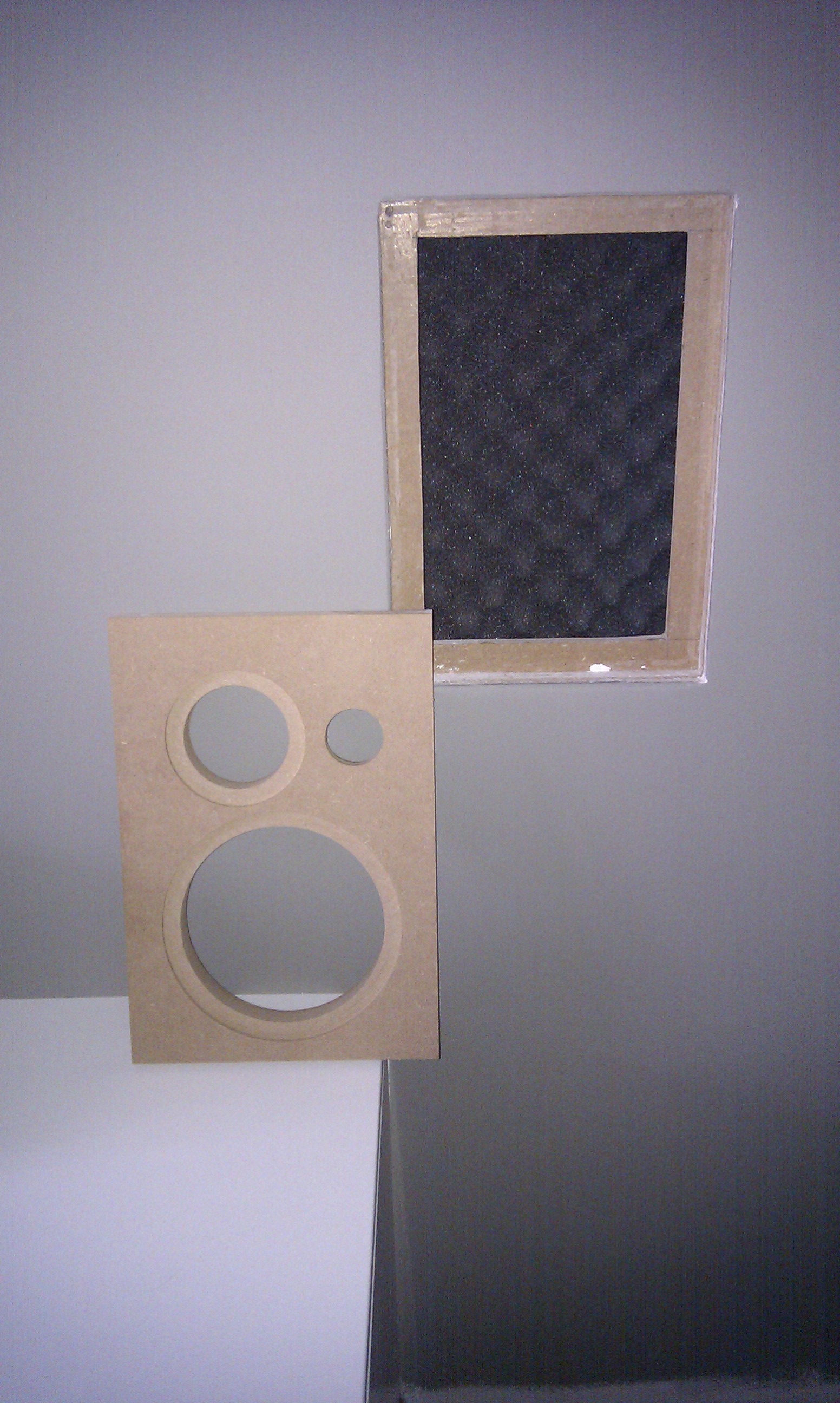

Onderstaande plaatje laat een baffle zien met de inwall kast waar de baffle op bevestigd moet worden:
Ik was eigenlijk van plan om de baffle gewoon met constructielijm op de kast te lijmen, maar bij nader inzien overweeg ik toch om de baffle demonteerbaar te maken (mocht ik in de toekomst iets anders willen).
Na wat zoeken zie ik allerlei berichten over inslagmoeren en rampamoeren die gebruikt worden voor het monteren van drivers, maar in dit geval kan ik geen inslagmoer gebruiken. Zou een rampamoer in dit geval voldoende kracht kunnen overbrengen (hij zit zeg maar aan de verkeerde kant, dus kan alleen maar kracht overbrengen middels de schroefdraad en niet de 3 mm flens)?
Heeft iemand nog andere suggesties om een aantal bouten blind in de baffle te bevestigen? Zou ik bv ook stukjes draad in de baffle kunnen lijmen of is dat zeker niet sterk genoeg?

Ik zie dat ik het net niet goed genoeg heb uitgelegd. Ik bedoelde een blinde demonteerbare montage: ik wil de baffles in de "kast" vastzetten via het gat van de woofer. Via het gat van de woofer draai ik dan ofwel een boutje vast of een moertje op een draadeind.
Daarom zal een inslagmoer ook niet werken, deze kan alleen via de flens een trekkracht overbrengen. Een rampa doet dat via de schroefdraad.
Een metalen strip verzonken op de baffle vastzetten met getapt schroefdraad zou ook kunnen werken, maar vind ik weer erg bewerkelijk: verzinking frezen aan de achterrand van de baffle -> metalen strip vastzetten met verzonken boutjes op de baffle -> draad tappen in de metalen strip. Ik heb er wel de ruimte voor: de rand waarop ik kan monteren is 25 mm.
Misschien kan ik ergens kant en klare stripjes vinden met bv 2 gaten om te bevestigen en 1 draadgat in het midden. Of misschien zelfs op een lamello-achtige manier sleufjes in de zijkant van de baffle frezen, om daar dan een stripje met een draadgat in te plaatsen.
En wat natuurlijk ook nog zou kunnen is een verzonken inslagmoer (vanaf voorkant baffle gezien) in de baffle maken en deze later afsmeren met plamuur.
Wat is wijsheid ;-)

De diepte van inwall kast is 10 cm van muur tot binnenzijde voorwand. Dit is krap, maar als ik alles netjes voorboor dan zou ik natuurlijk ook met een korte schroevendraaier en bv torx schroeven een heel eind kunnen komen door gewoon rechtstreeks in de baffle te schroeven. Is dan demontabel, maar niet al te vaak (en dat hoeft ook niet). Het is voor mij meer een noodvoorziening als ik ooit nog iets anders zou willen, dan hoef ik niet de hele muur af te breken.

Het hoeft inderdaad maar 1x los te kunnen, dus ik vind deze oplossing wel te overwegen. Als ik de baffle vanaf de voorkant tegen de kast schroef en dan de schroefgaatjes plamuur, dan kan ik de baffle toch niet meer demonteren of moet ik precies de posities van de gaten vastleggen zodat ik het plamuur ooit weer kan wegkrabben?
De metalen montagestrips zien er inderdaad mooi uit, maar na mijn recente ervaringen met de bovenfrees zie ik het niet zo zitten om langssleufjes of verzinkingen te maken in/op mijn perfect gemaakte baffles.
Kleine toelichting: ik hikte al een hele tijd tegen deze klus aan ..., en was van plan om de baffles zelf te maken. In mijn beperkte vrije tijd had ik al een cirkelgeleider voor een bovenfrees gemaakt en was ik begonnen, maar wat simpel leek vond ik achteraf toch niet zo simpel:
- op de mm frezen met een gammele geleider is nog niet zo eenvoudig
- een diepte van 30 mm frezen met een handmatige (low cost Ferm) bovenfrees is nauwelijks te doen en moet al van 2 kanten
- een heleboel stof, dus buiten in de kou werken
al met al had ik vorige week na veel uren 2 baffles bijna af en toen maakte ik een fout op 1 van de baffles waardoor ik er eentje helemaal opnieuw moest maken en toen was ik het helemaal zat ... en toen ging ik nadenken of ik ze ook kan laten maken op een cnc freesmachine.
Na wat zoeken heb ik ze laten maken voor 50 euro inclusief verzenden. Nu zijn ze perfect op de mm en als ik dit vooraf had geweten was ik nooit zelf gaan prutsen.
Ik neig ook nog naar de volgende oplossing:
- rampamoeren met buitendiameter 8 mm, lengte 10 mm en binnendraad M4 vanaf voorkant baffle plaatsen
- gaten van diameter 6 mm boren, 15 mm diep, 12.5 mm vanaf de baffle rand, iedere 9 cm = 10 rampamoeren per baffle
- gaten verder met diameter 4 mm boren volledig door baffle en inwall kast
- rampamoerem met wat lijm erin schroeven
- draadeinden met moeren of bouten M4 gebruiken om de baffle vanaf de binnenzijde vast te zetten
- gaten dicht plamuren met MDF plamuur en baffle verder afwerken
