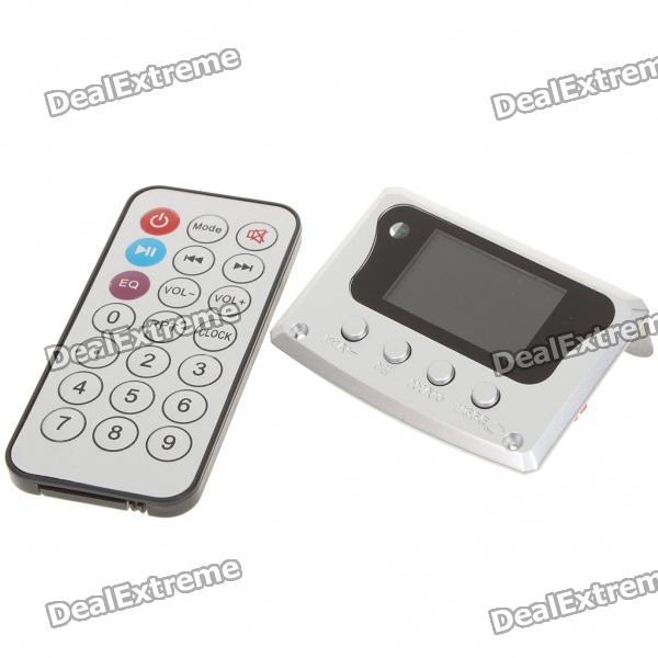

Ik heb eindelijk mijn 2 dealextreme mp3 radio modules binnen.
Degen waar het om gaat is er een met mini usb aansluiting en batterij aansluiting. Na wat te experimenteren is het dus zo dat als ik de module aansluit op usb er ook spanning staat op de batterij aansluiting. Dit brengt mij op het idee om een accupack van een logitech erbij te doen.
De vraag is alleen dat deze met 3 draden werkt. rood zwart en wit.
Rood en zwart zijn de + en -. Hoe zit het met dat witte draadje?
Moet ik die gebruiken voor de laadspanning?
