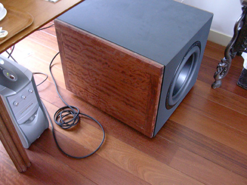

Beste mensen,
Het is vakantie en daarom tijd mijn projectje van vorig jaar op te pakken.
Ik heb een Dayton RSS265HF4 subwoofer in een gesloten kist (30l netto) geplaatst.
Dit is aangesloten op de subwoofer versterker van Conrad (exacte type niet voorhanden).
--> foto's: https://www.dropbox.com/sh/kahwnes72m8k9xp/5P3LGyxIjk
Nu ben ik niet geheel tevreden over deze subwoofer als ik deze beluister:
* Voor mijn gevoel enorm veel trillingen van objecten in de kamer terwijl hoeveelheid bas tegen valt. Ik heb deze op verschillende plaatsen in de kamer geprobeerd en ook in verschillende ruimtes, overal zelfde probleem.
Verder moet ik de kast gaan afbouwen zoals je ziet op de afbeeldingen (zijkanten). Ik zou graag houten elementen aan de zijkant willen. Iemand hier tips voor of andere ideeën?

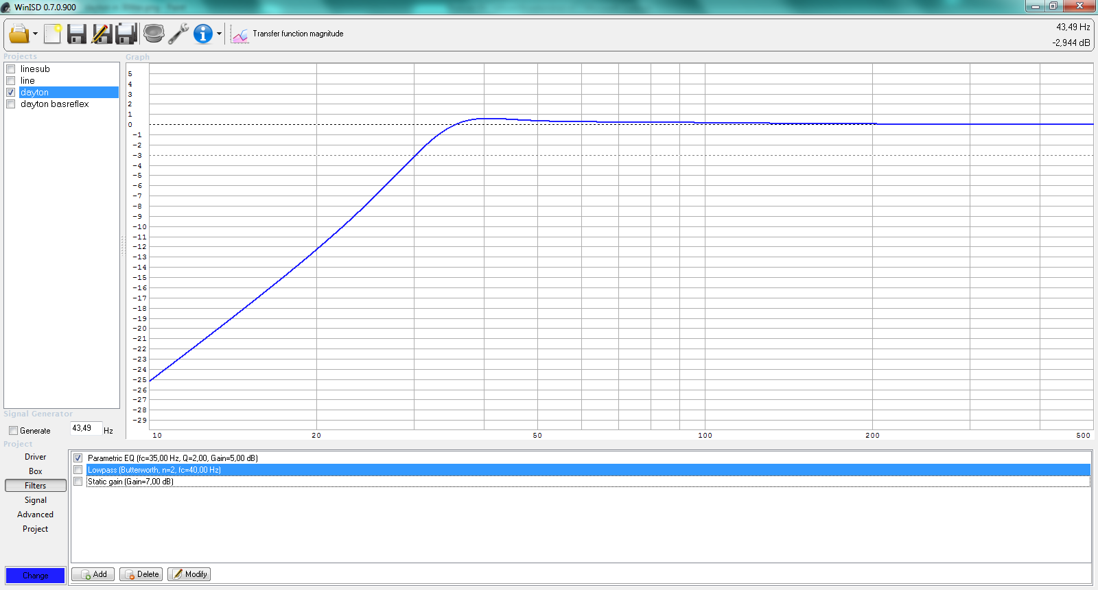

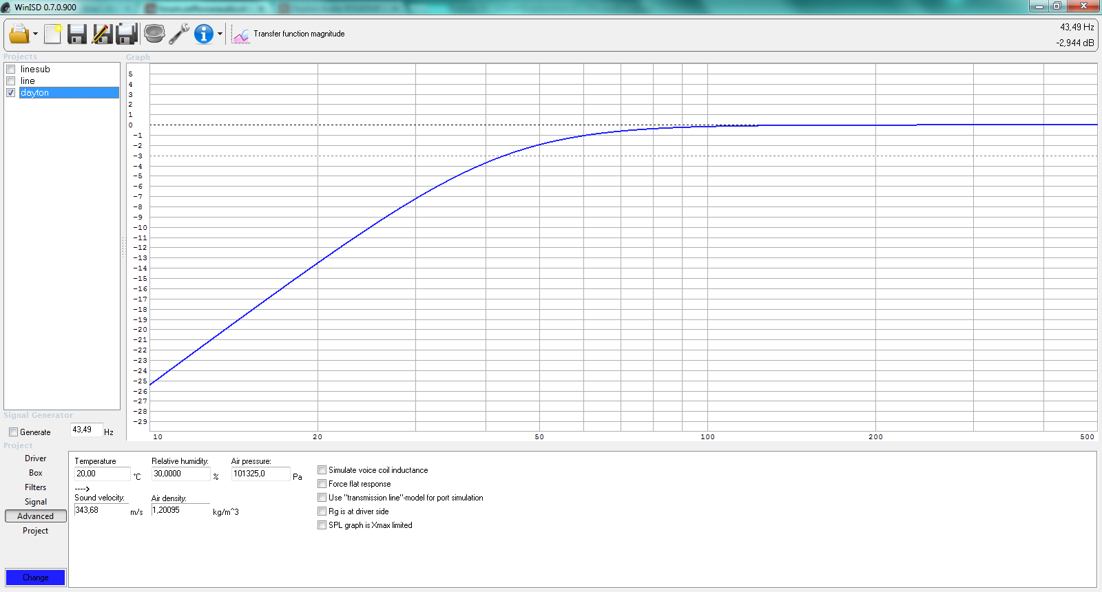

Ik heb hem even gesimuleerd:
Voor een subje komt hij ook niet echt laag in deze kast, -3dB op 45 Hz ofzo.
Zitten er nog boost mogelijkheden op je inbouwversterker?
Bij welke frequentie kap je hem nu af en wat speelt er boven? Gebruik je hem als aanvulling op je fronts of als LFE kanaal?
Klopt de fase tussen de sub en de andere luidsprekers?

Als ik het goed zie heb je de 150W conrad Amp en heeft die al 5dB boost op 35Hz, dan ziet het er zo uit:
Al iets beter
