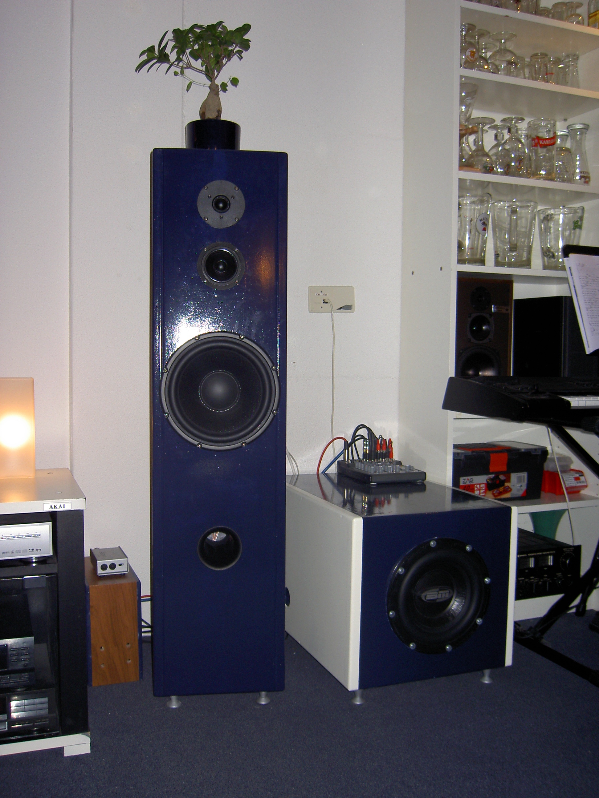

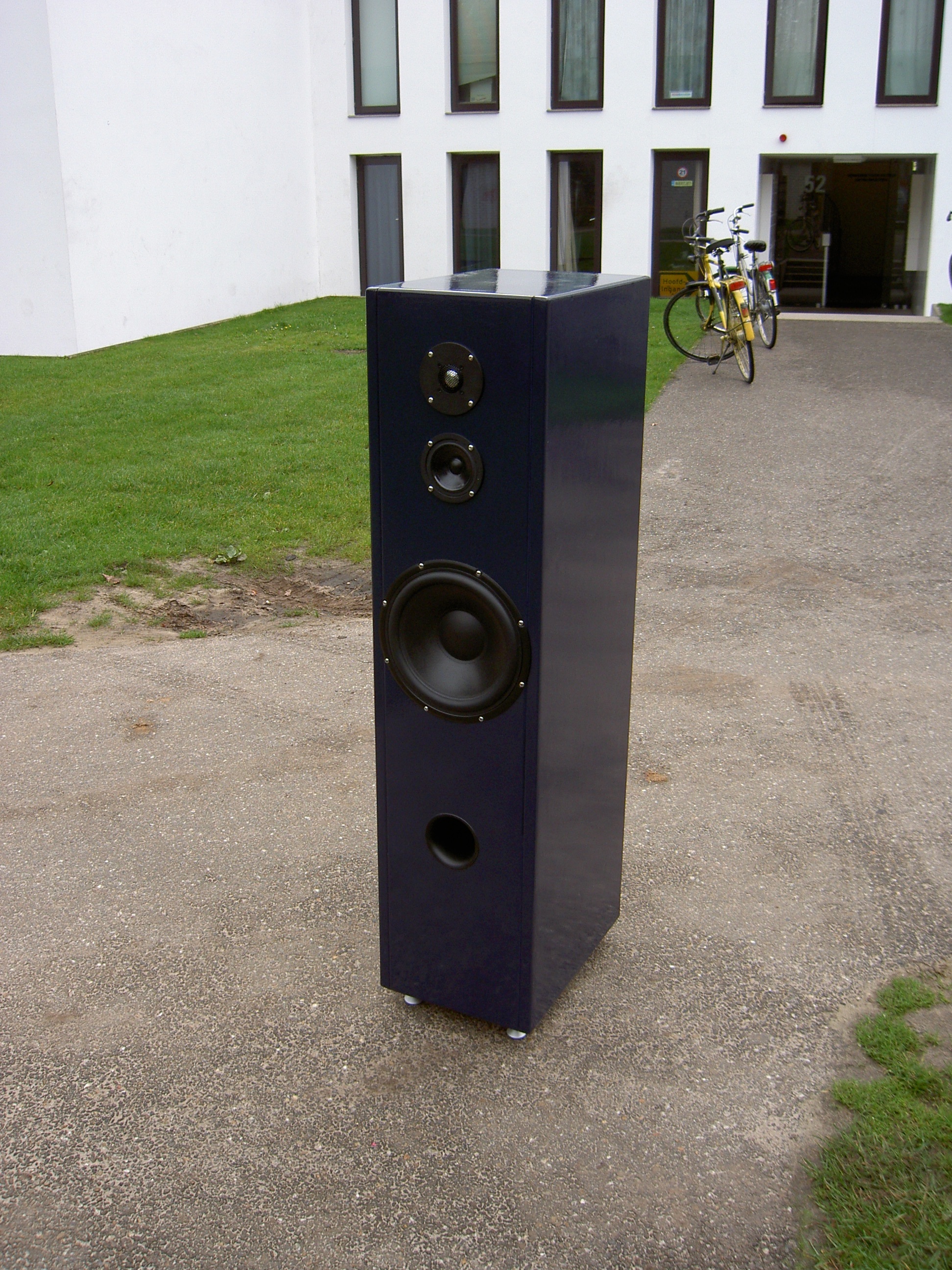

Hallo, aangezien dit mijn eerste post is zal ik mij even voorstellen. Ik ben Olav, student werktuigbouwkunde@ UT Twente, en zo buiten de studie om ben ik redelijk actief op het gebied van audio. Na een tijdje rondgekeken te hebben op het forum bij deze een post van mijn eerste grote project.
De Cappuccino Crescendo
Het doel van deze zuilen was om binnen budget van 500 euro twee zuilen te bouwen die eigenlijk geen subwoofer nodig hebben. Twee All-round boxen dus, met een frequentiebereik van 30 tot 20kHz. Ook moesten de zuilen tegen een stootje kunnen, gekeken naar continu vermogen. Ruimte was geen probleem, daarom was al snel was de driver voor de lage tonen bekend: De Peerless SLS-263: http://www.bmm-electronics.com/Product. ... ct_ID=5046.
De redenen om deze driver te gebruiken zijn de gunstige prestaties die uit een WinISD analyse volgden en de relatief lage prijs. Ook las ik positieve ervaringen met Peerless op diverse fora. De woofer zal naar wens presteren in een 70 tot 80 liter gepoorte kast, getuned op 25 Hz. De +/-3dB lijn wordt dan gesneden op 28 Hz.
Voor de tweeter en mid is gekozen voor twee speakers uit de V-line serie van Peerless, respectievelijk:
D27TG-05/06:
http://www.bmm-electronics.nl/Product.a ... ct_ID=3664
M10MD-39/08:
http://www.bmm-electronics.com/Product. ... ct_ID=3677
Deze keuzen zijn gebaseerd op de nette continue krommen, het continue vermogen, en een betaalbare prijs.
De Kast

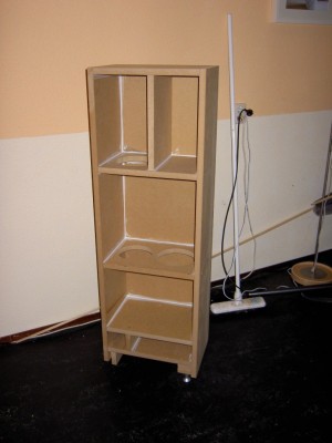

Verder is de kast gemaakt van 22mm MDF, en is er bracing aangebracht rond de woofer. De kast is 1200mm hoog, 300mm breed en 400mm diep. De tweeter en middentoner zijn geplaatst in een afgesloten ruimte van 10 liter. Ook is de zuil aan de onderkant afgesloten door een ruimte gevuld met vogelzand, gevolgd door een holle ruimte waar de pootjes en het filter in weggewerkt zijn. Verder is de kast geheel gedempt. Een tekening van de kast is toegevoegd in de attachment.
Het filter
Het filter is momenteel een standaard filter, en kan gemakkelijk vervangenen/of aangepast worden omdat deze buiten de box is geplaatst. De scheidingsfrequenties zijn momenteel 500 en 3khz.
Als attachment zijn de afbeeldingen toegevoegd. Verder ben ik erg benieuwd naar reacties.
Groeten, Olav

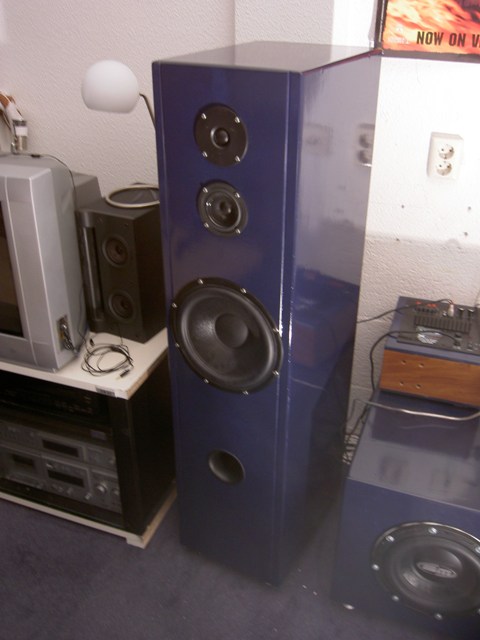

De opbouw van de zuil
Een detail van het lakwerk...iets waar veel handschuurwerk en lakwerk in zit.

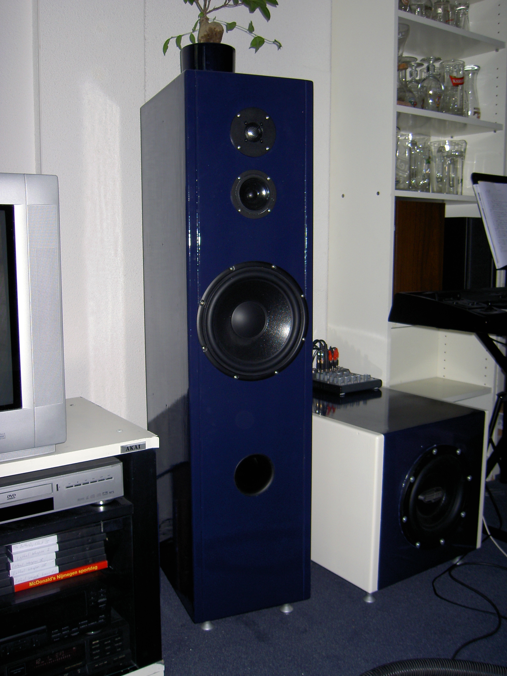

De Cappuccino Crescendo met subje

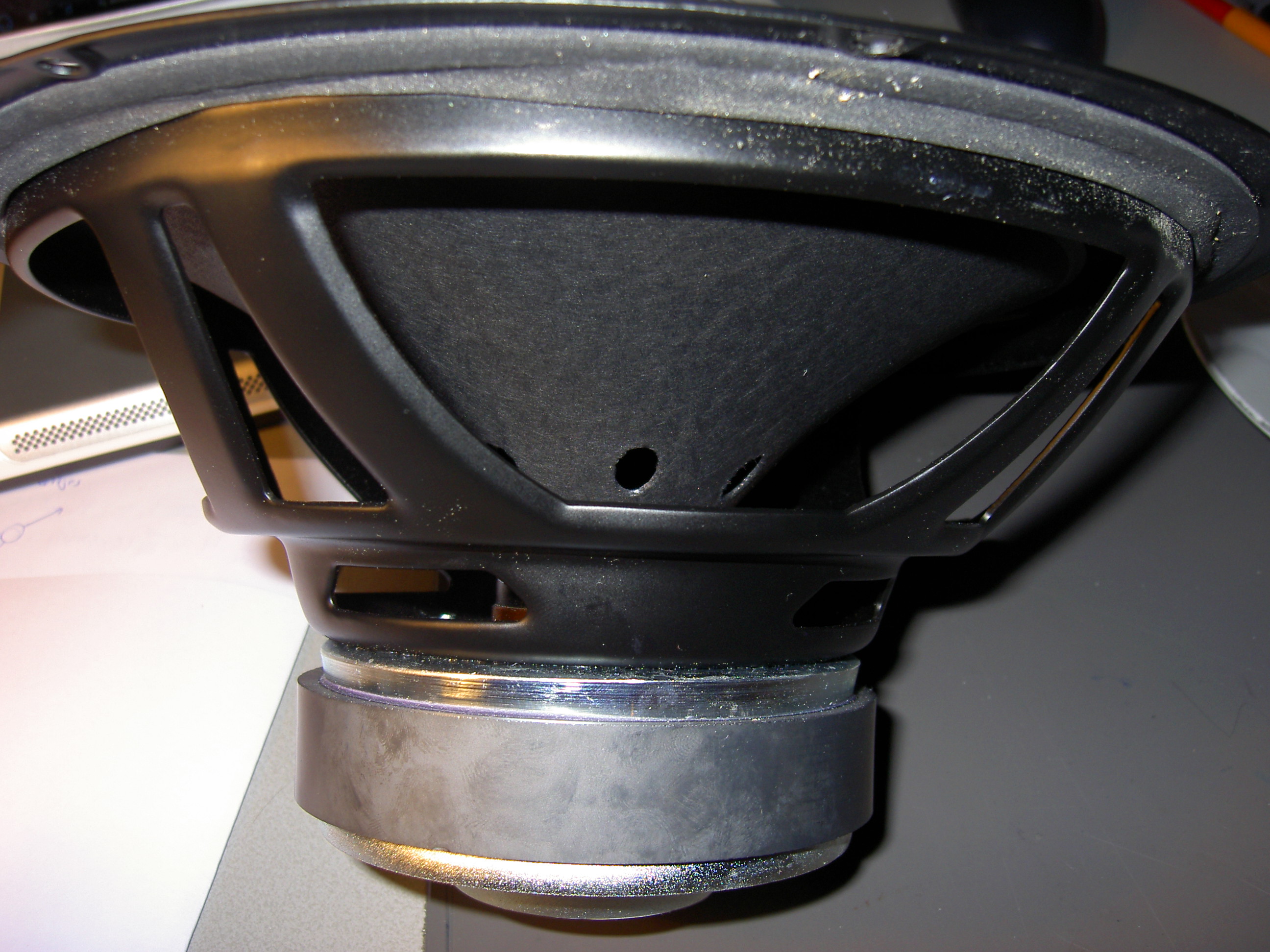

Mooi detail van de woofers...
De M10MD-39/08 in detail: mooie magnesium basket!

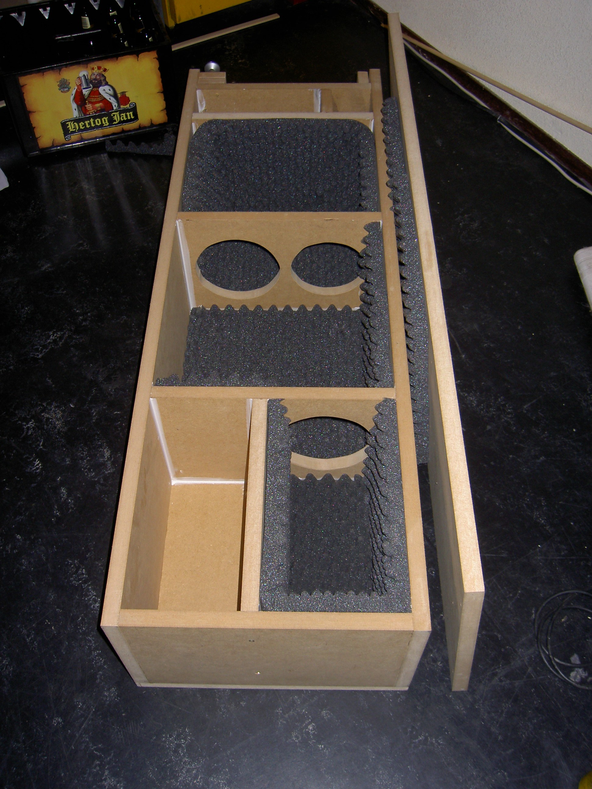

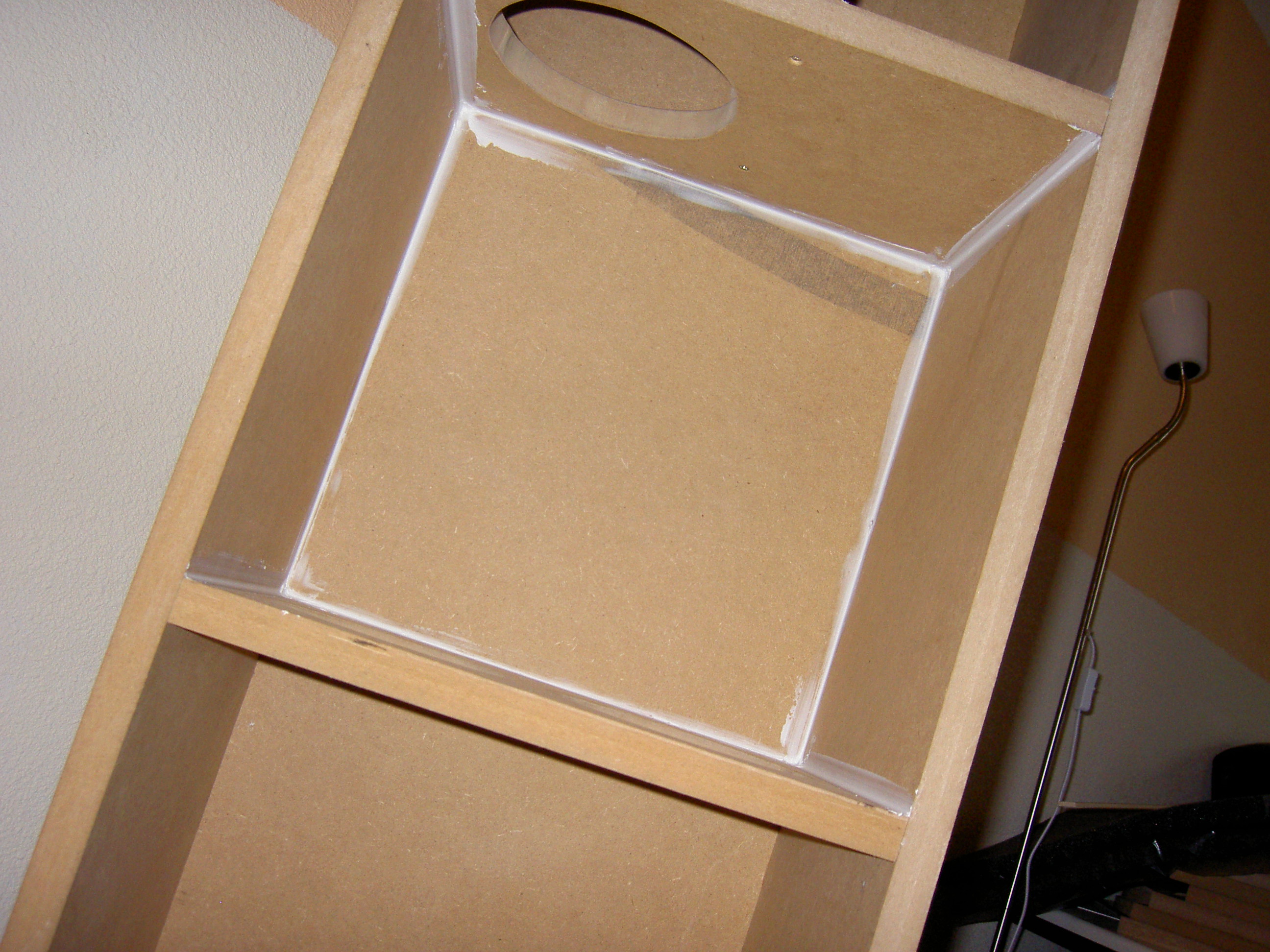

Hey Gobla, jah opzich wel een idee he;) We hebben toen hard genoeg gewerkt 8) Bij deze dan in de attachment wat foto's van de bouw.
Edit: paar foto's erbij

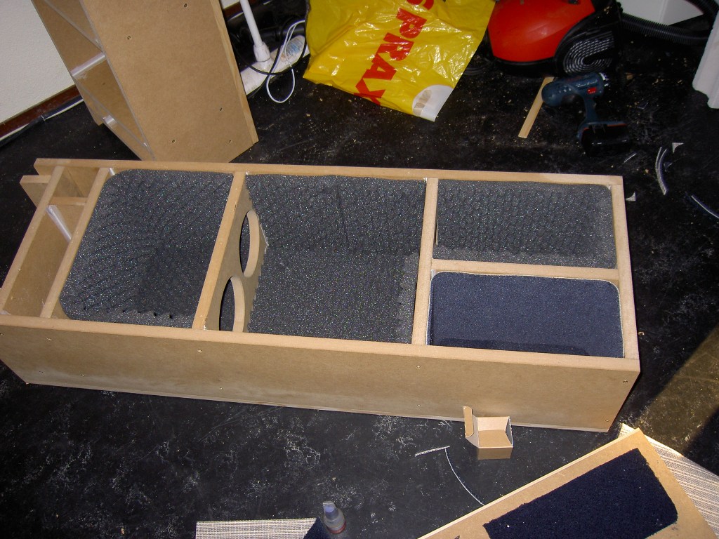

Dit leek mij wel handig voor in de toekomst...
Alles netjes afgekit
De demping geplaatst...
De drivers...
De drivers...

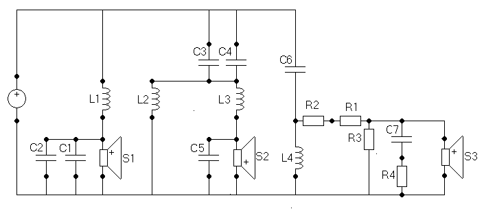

Na ongeveer een jaar naar deze opstelling te hebben geluisterd, is het tijd voor een upgrade. Het standaard filter gaat plaats maken voor een filter met vele betere MKP condensatoren. Ook zal de tweeter worden vervangen door de Seas 27TBF/G omdat deze wel heel lekker klonk bij Gobla.
De spoelen op het standaard filter zijn zwaar uitgerust, en er is gebruik gemaakt van 2 ferriet spoelen en 2 luchtspoelen. Deze spoelen worden weer gebruikt.
De tweeter wordt 3.4 Db gedempt, zodat de gevoeligheid van de woofer, mid en tweeter allemaal tussen de 88 en 90 Db liggen.
De originele tweeters (d27tg-05-06) gaat vanwege het meer gericht hoog gebruikt worden om 2 Centers te bouwen.

Edit fout in het filter: Weerstanden R1 en R2 voor de L Path staan verkeerd--> in definitieve filter opgelost met 3.4dB demping en Zobel netwerk voor de tweeter
EDIT plaatje geupdate, componenten geupdate

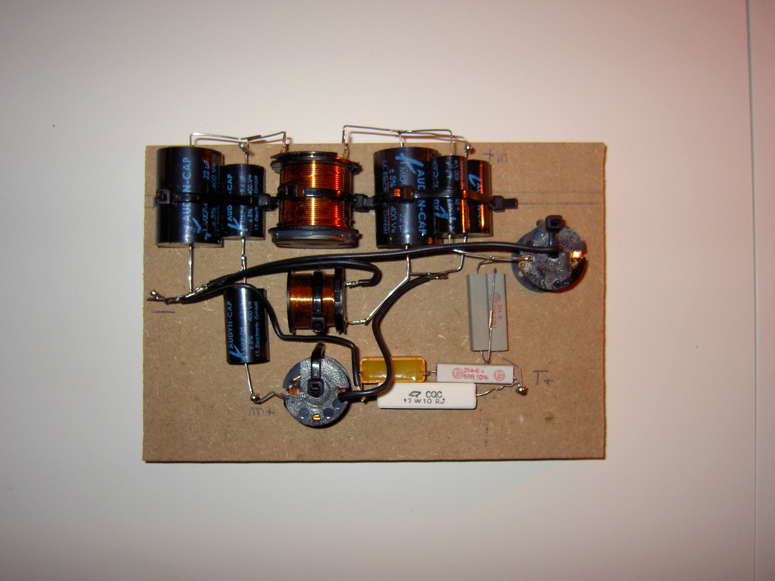

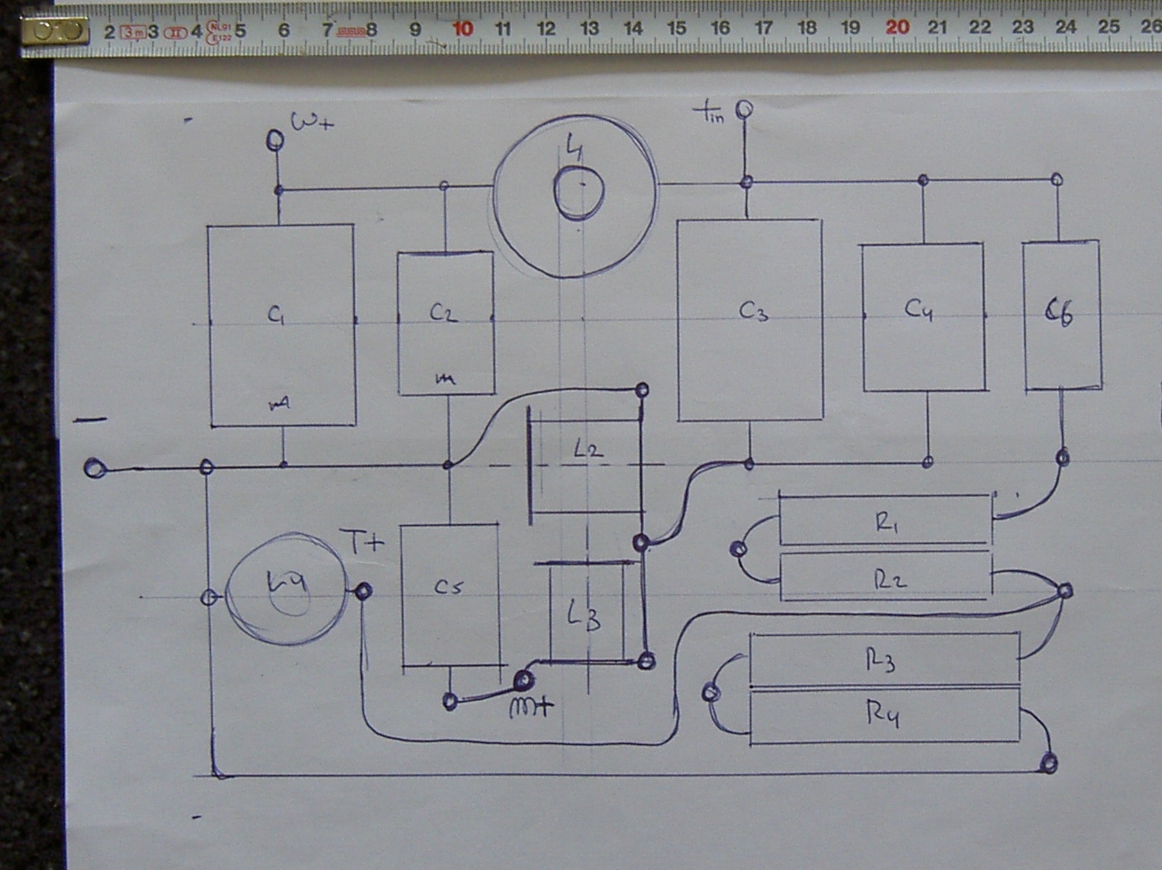

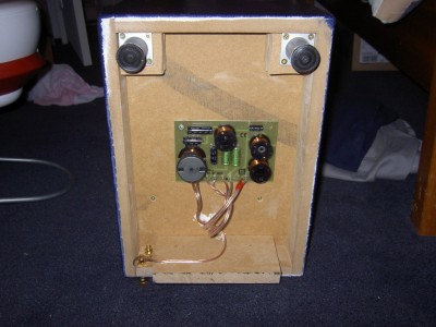

Nog steeds geen onderdelen, dus even getekend hoe het filter zal gaan worden. Een beetje planalogie zegmaar :wink:
L4 komt trouwens verder in de linker hoek.
Olaffel
Berichten: 222
Lid geworden op: do 14 feb 2008, 13:40
Locatie: Enschede
Bericht door Olaffel »
De filters zijn klaar, en zijn gemonteerd. Wel met wijzigingen. De tweeter is harder gedempt met 3.4 dB. Ook is er een zobelnetwerk bij de tweeter geplaatst.
Het verschil tot het oude filter is enorm. Mid een laag komen beter uit, en de nieuwe tweeter geeft een heel ruimtelijke sound. Alsof de boxen veel verder uit elkaar staan.
Nog leuk om te vermelden: Ik heb de spoelen van het eerder gekochte standaardfilter gebruikt. En wat blijkt? De spoelen op het standaardfilter zijn van hetzelfde merk als de luchtspoelen die ik bij BMM heb besteld voor de center. Ze verkopen die spoelen zelfs:
L3 en L4: http://www.bmm-electronics.nl/Product.a ... ct_ID=5282
En de Center past er ook perfect bij. Dus een zeeer geslaagde upgrade! Ik ben er echt heel blij mee, alles klinkt gedetaileerder, helderder en plezieriger.
Het filter
Het filter

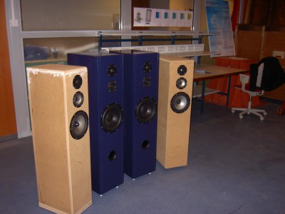

De Cappuccino Crescendo met de nieuwe tweeter

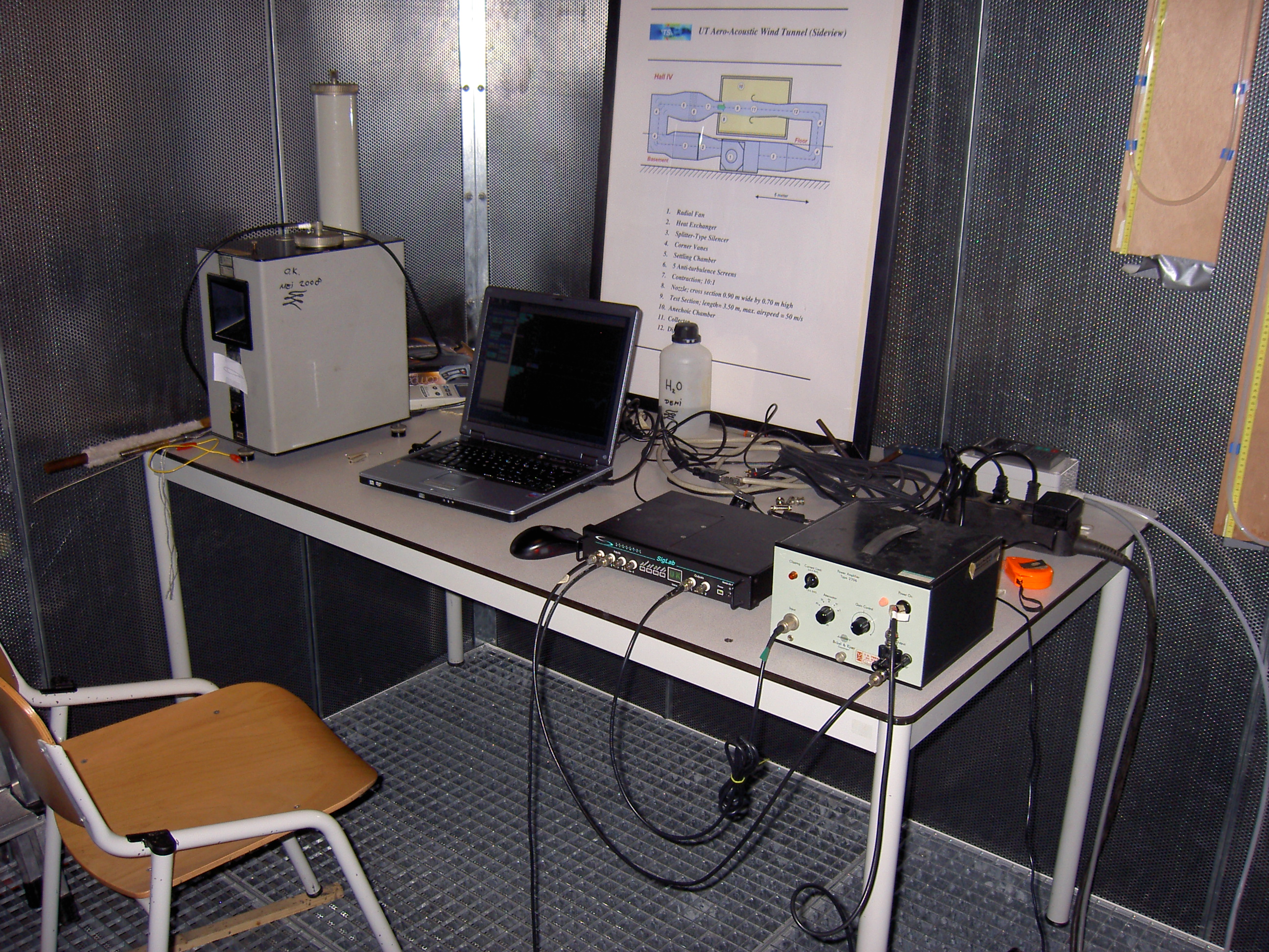

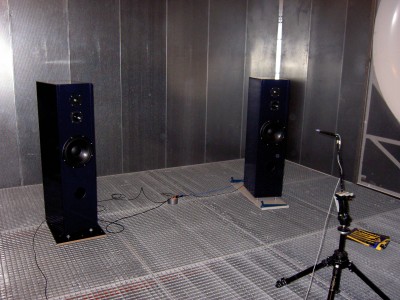

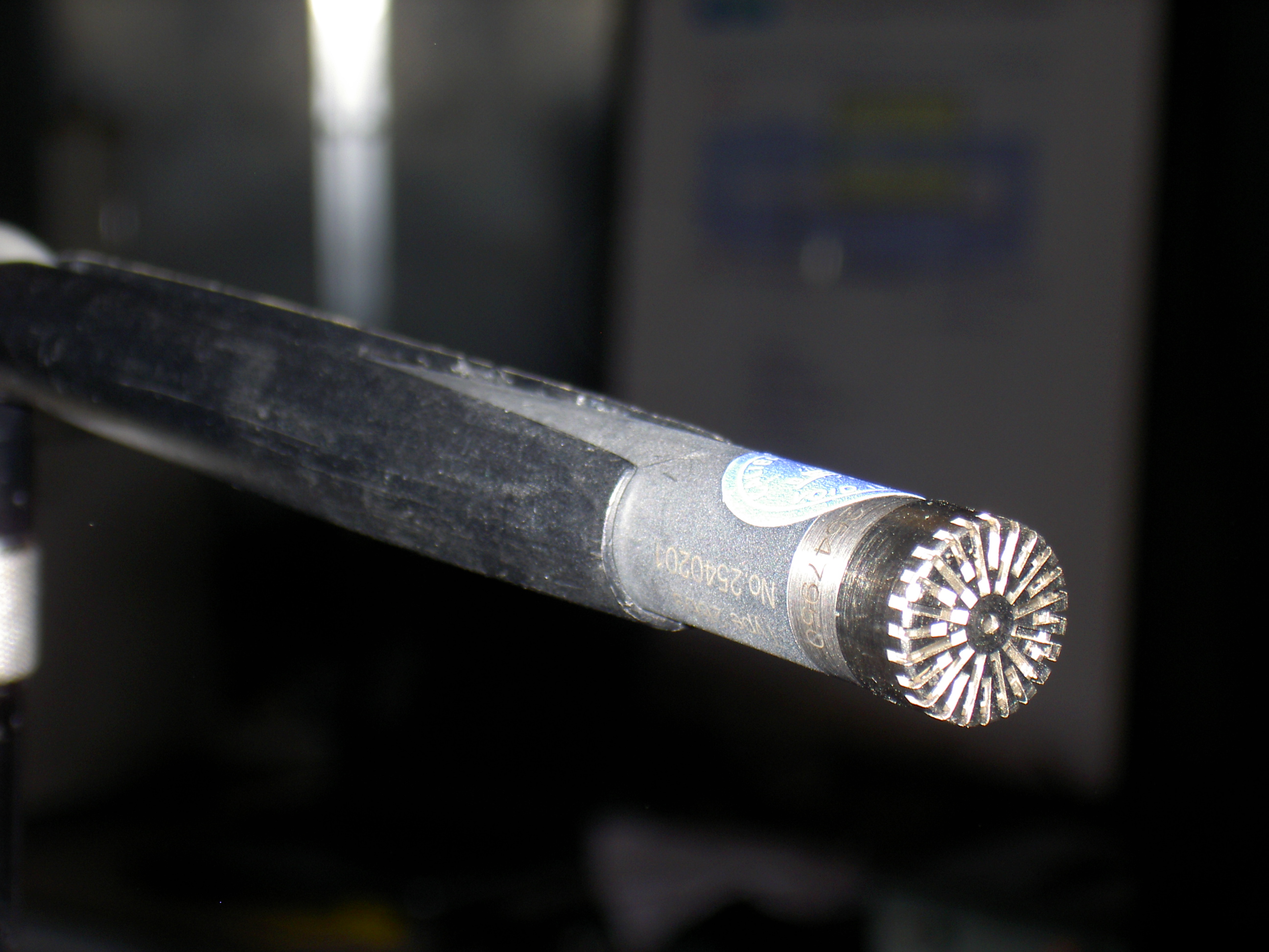

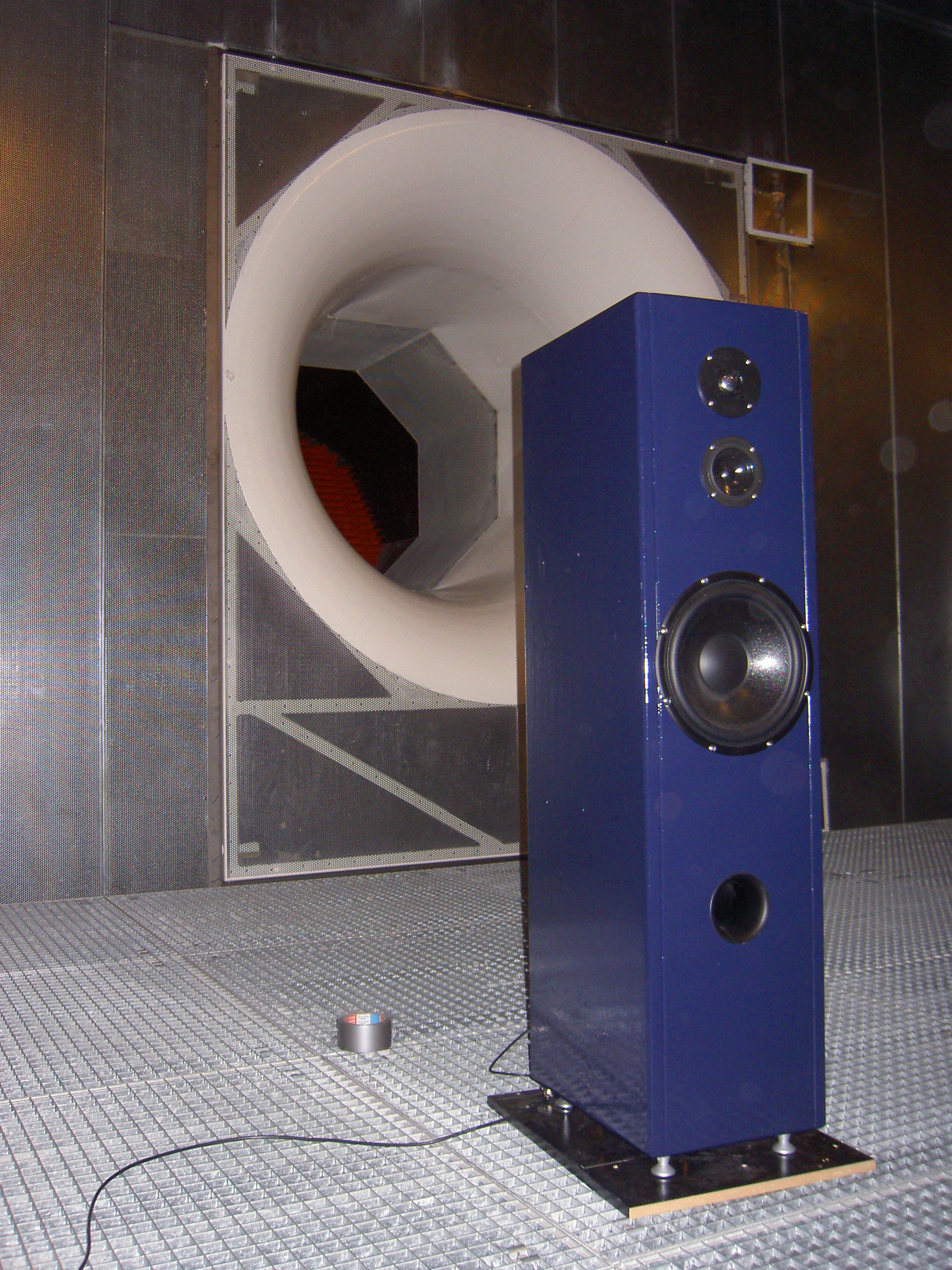

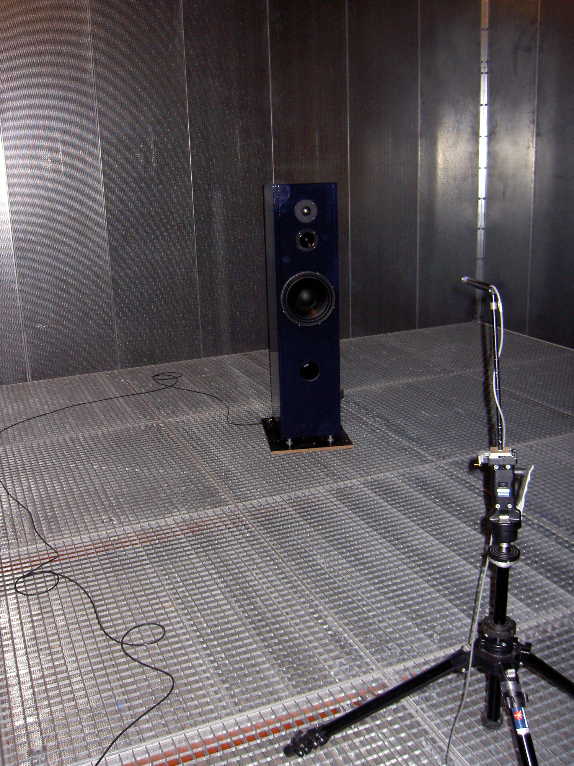

Vandaag de hele dag samen met Gobla gemeten in de acoustische ruimte van de universiteit. Met pro apperatuur, en een zelfbouwaudio liefhebbende begeleider. Beter kan je het niet treffen 8) Resultaten volgen nog, Gobla heeft de metingen momenteel. Maar foto's zijn er al wel.
Resultaten en bevindingen volgen nog. Enjoy.
De microfoon
De microfoon
Samen naar de meetopstelling...
Cappuccino crescendo in de vrije natuur
Martijn M
Berichten: 4088
Bericht door Martijn M »
Die wanden zien er niet echt dodekamerachtig uit. Wat voor materiaal zit er op?
Olaffel
Berichten: 222
Locatie: Enschede
De wanden zelf zijn bekleed met pritex actig spul, en een paar cm ervoor ziten metalen roosters met gaatjes van 6mm diameter. Het pritex zit vast aan een wand met daarachter lucht.
Het ziet er zo inderdaad niet dood uit, maar je moet elkaar wel echt aankijken om fatsoenlijk met elkaar te kunnen praten.
De vloer, wanden en plavond zijn bekleed. Het gaas ervoor zou een positieve invloed hebben op het dempen volgens onze begeleider.
De ruimte wordt gebruikt om acoustische metingen te doen voor aerodynamische experimenten, dus ik ga ervan uit dat het "dood genoeg" is.

Dat is de aero-acoutische windtunnel op de TU twente, wat grappig. Daar heb ik ooit in een ver verleden wat model proeven voor gedaan! Wie is je begeleider? Guido Zwart? of Prof dr hirschberg?
Olaffel
Berichten: 222
Locatie: Enschede
Sowieso niet Guido zwart, onze begeleider was momenteel een AIO (assistent in opleiding) en heette niet Guido. De andere begeleider had zich enkel met de voornaam voorgesteld, maar aan de leeftijd te zien kan het best zijn dat jij samen met hem proeven hebt gedaan. :wink:

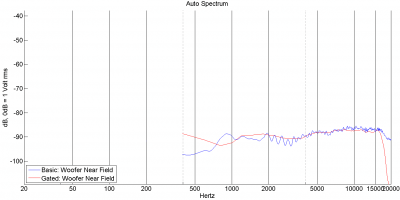

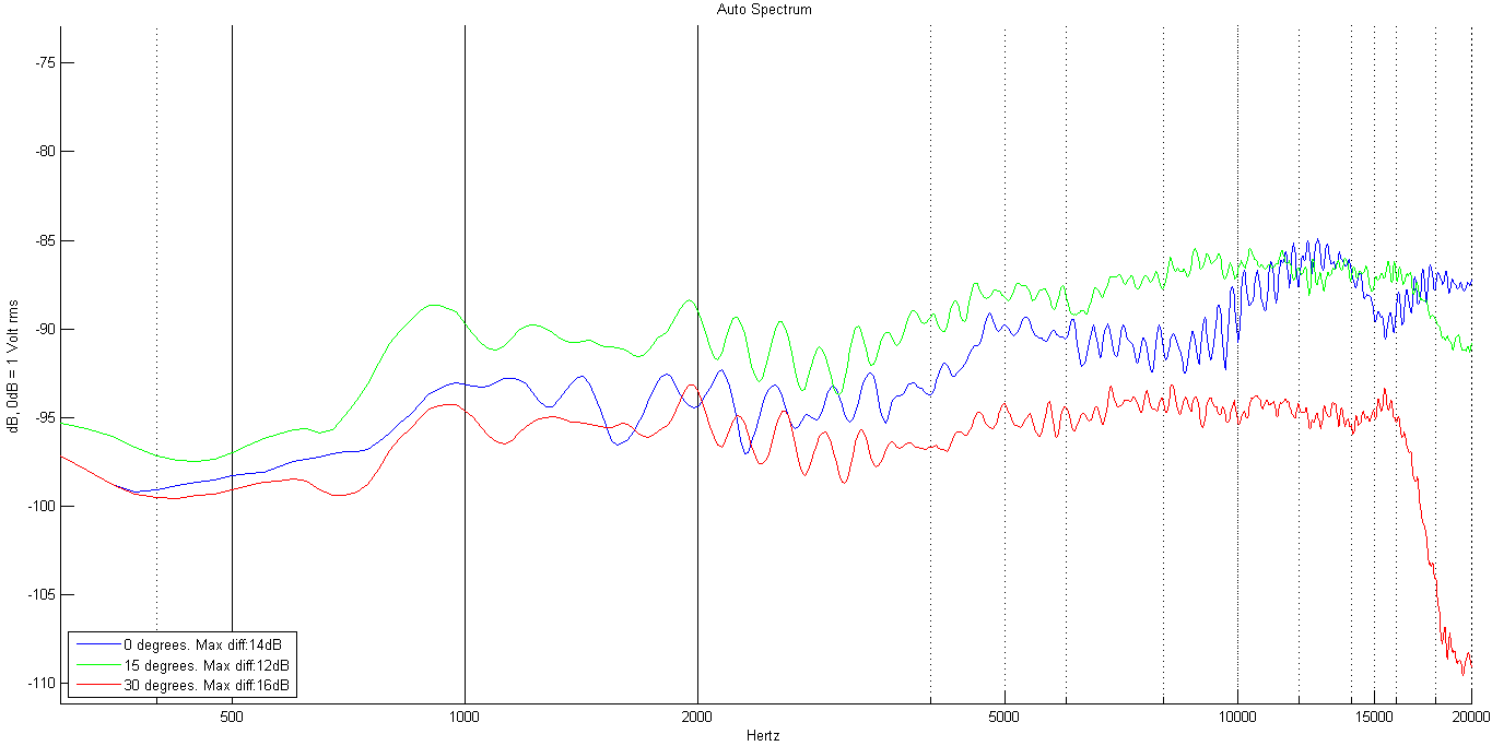

Bij deze de resultaten van de metingen destijds. Ik ben wel tevreden met de resultaten, vooral als ook wordt gekeken naar de max difference. Wanneer er een correctie wordt toegepast over de meetresultaten (tweede afbeelding) dan ziet het er sowieso wel ok uit.
Let op dat er bij de eerste afbeelding best wel is "ingezoomd" zodat je goed kan zien wat er gebeurd, en je niet zo'n lijntje krijgt zoals ook weleens wordt gepresenteerd door ontzettend ver uit te zoomen :wink:
Gr Olav
