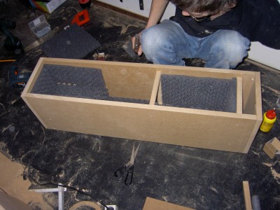

Bijgevoegd de box zoals deze nu is, en het nieuwe design.

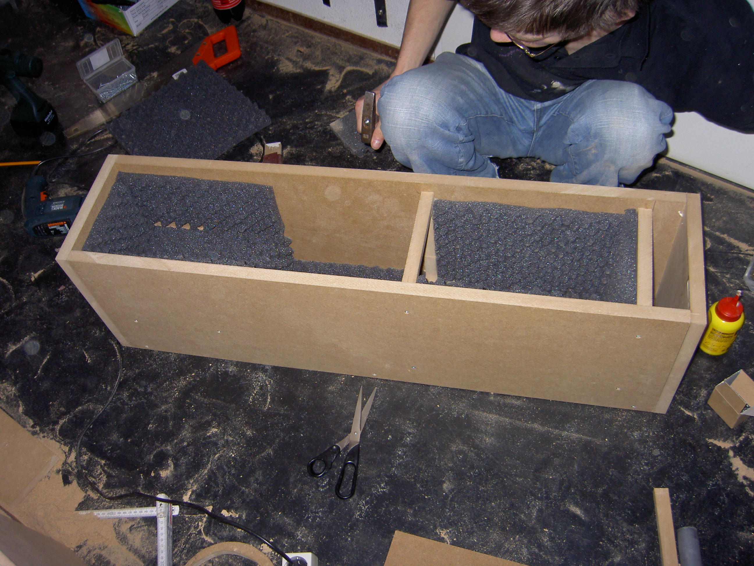

Het bouwen van de oude box.
De oude box
De oude box

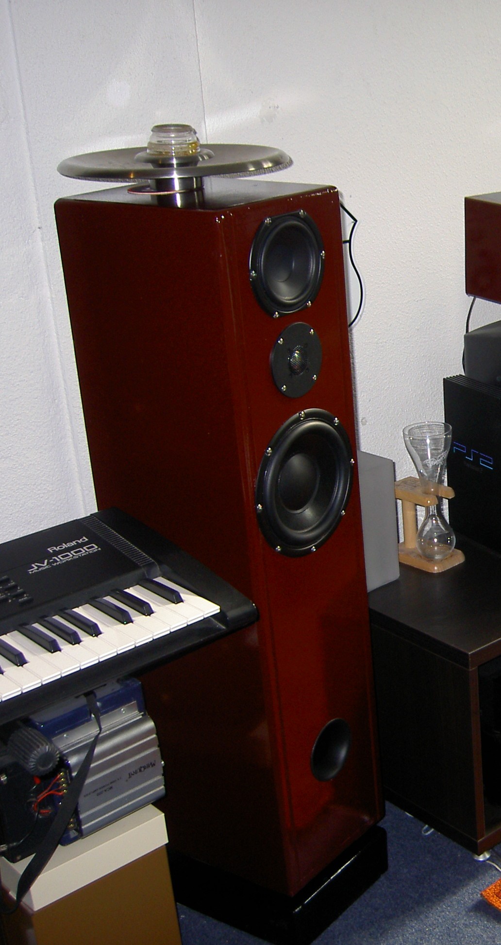

Cappuccino Fortissimo

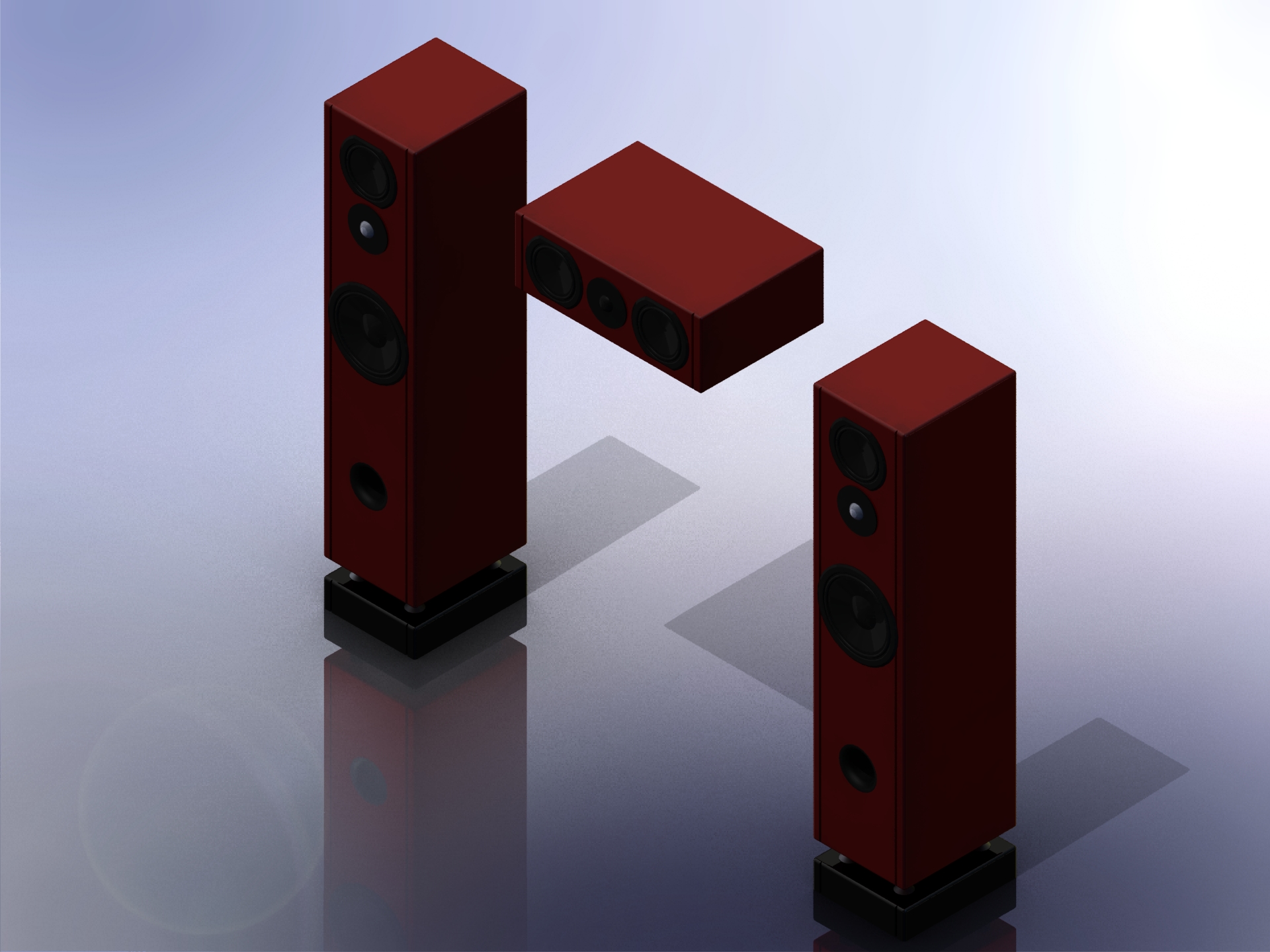

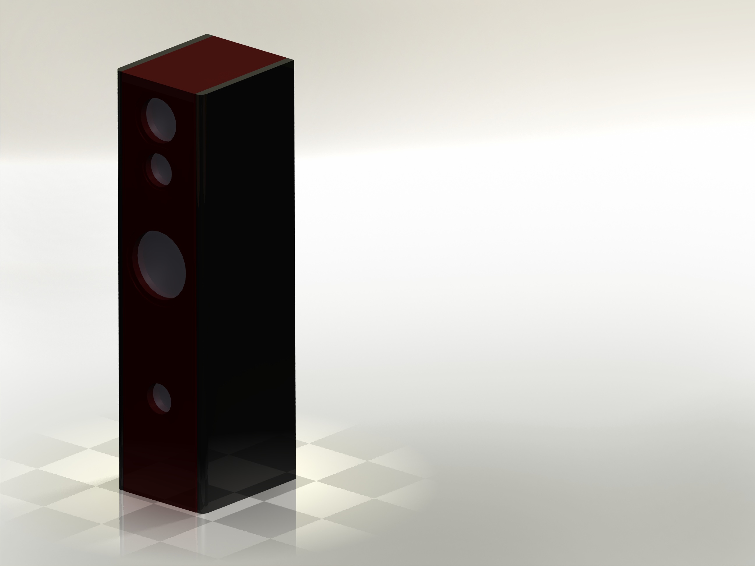

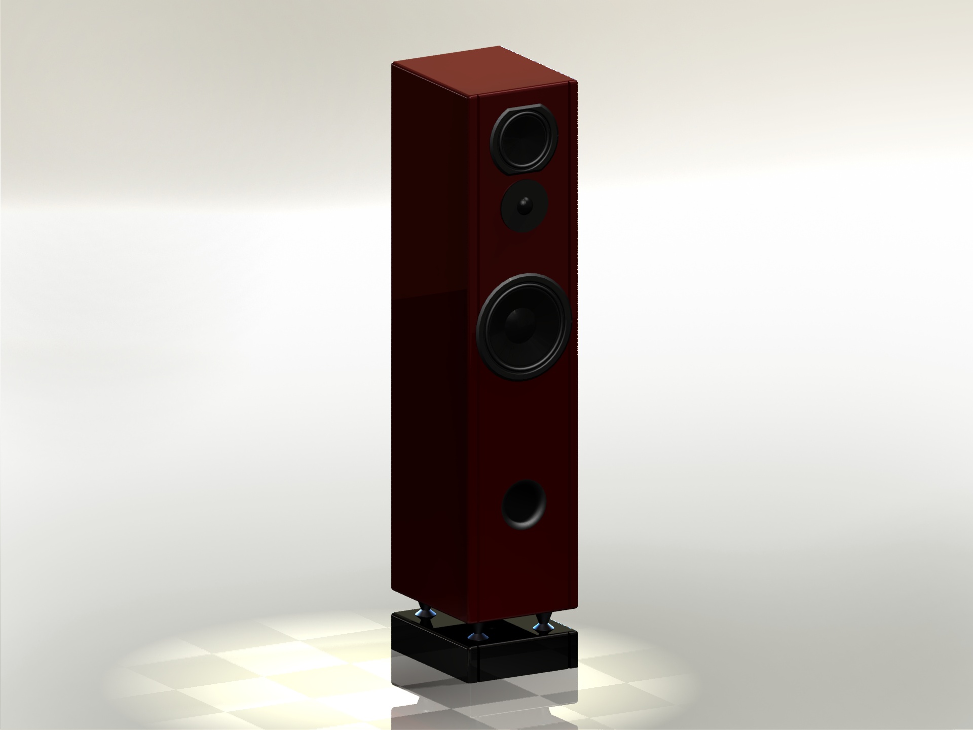

De driverkeuze blijft gelijk, ook is het filter al uitgedacht. Wel wordt de afwerking anders dan eerder beschreven. De baffle gaan we proberen eruit te krijgen en er een nieuwe in te bouwen. Ook komt er iets meer bracing in de kast.
Qua looks worden het letterlijk kleine crescendo's, alleen dan staan ze op een voetje waar het filter in verwerkt zit.
Bij deze de 3d uitwerkingen. Next post de werkvorderingen 8)
Gr Olav
Een Cappuccino Dolcissomo
Set met de center
Set met de center

Mooi gedaan hoor die 3d tekeningen, met welk programma doe je dat ?
Olaffel
Berichten: 222
Lid geworden op: do 14 feb 2008, 13:40
Locatie: Enschede
Bericht door Olaffel »
Hey bedankt :) Ik doe dat met Solidworks en de add-in Photoworks. Mooi dat ik dat programma krijg voor mijn studie 8) Als je eraan kan komen is het misscien voor jou ook een idee om te bekijken hoe je jouw boxen kan afwerken.

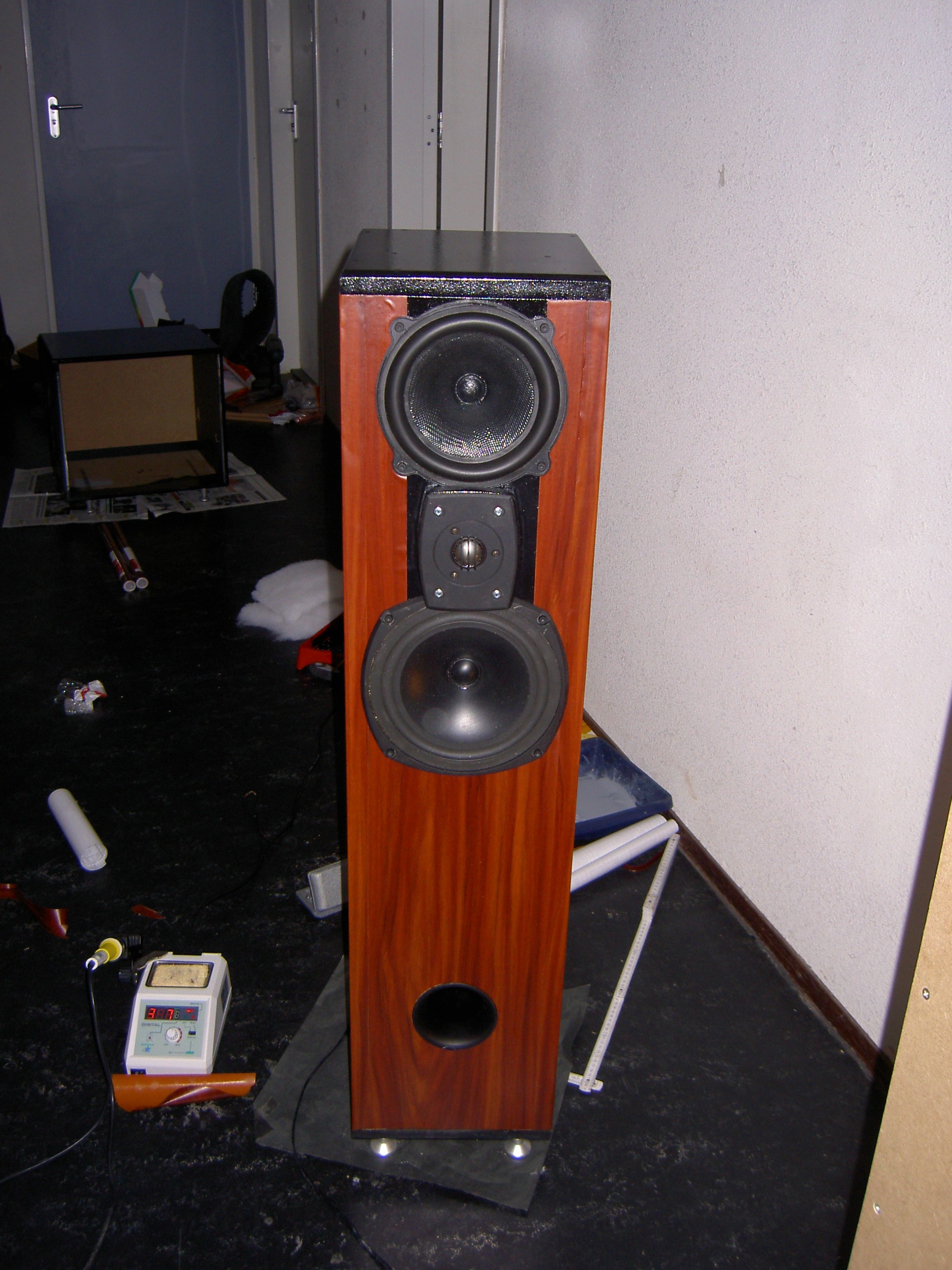

De Elegance's zijn klaar. Deze hebben hetzekfde filter als de Crescendo op het zobelnetwerk na voor de tweeter die de Crescendo wel heeft.
Op het eerste gezich klinken ze goed, alleen zullen de drivers nog ingespeeld moeten worden. Mid en hoog zijn al ok, alleen de woofer klinkt nog niet lekker genoeg. Bij deze wat foto's
De Cappuccino Elegance

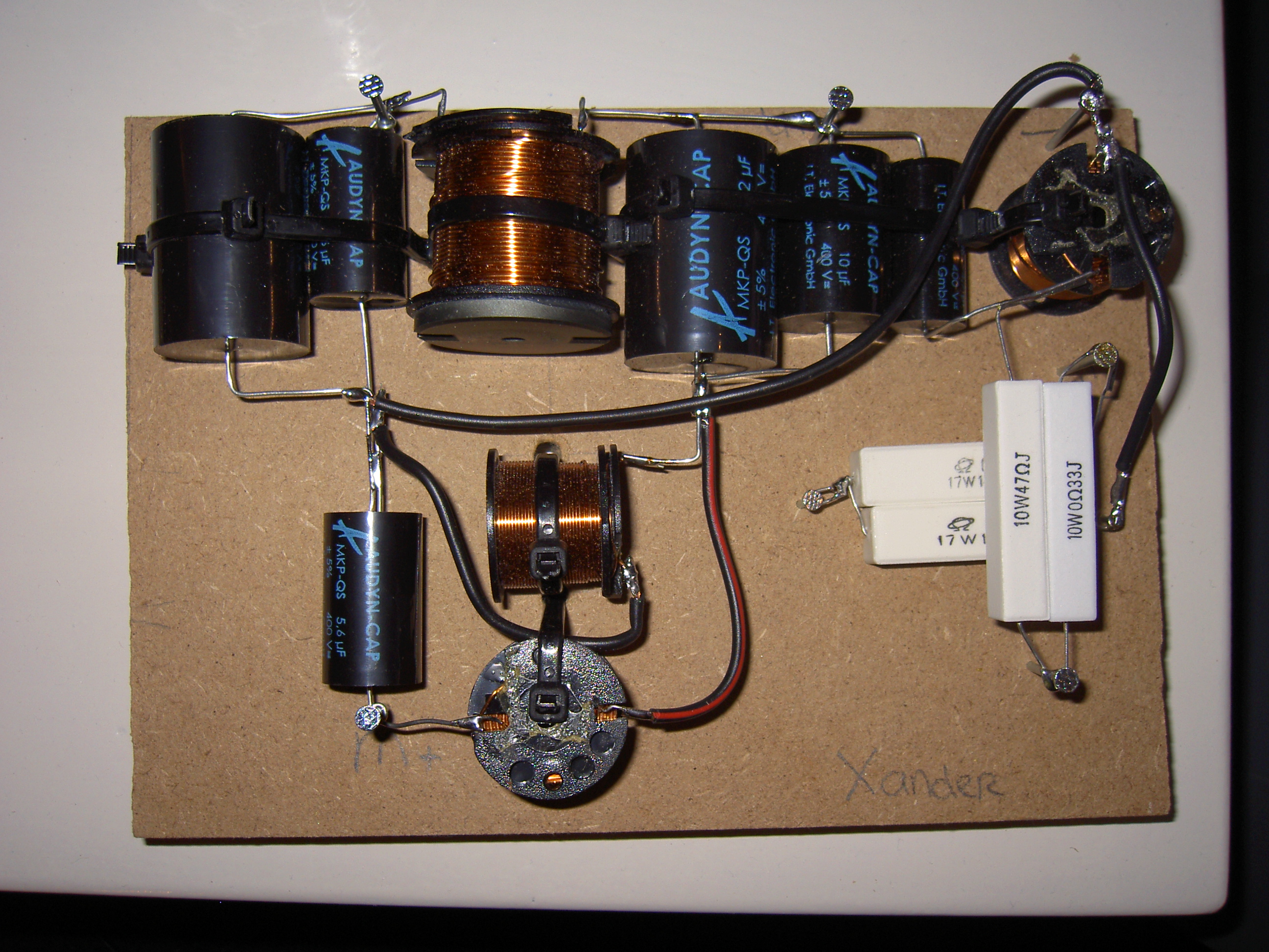

Mijn Broer's filter
Mijn Broer's filter

Bericht door Onne »
Deze zien er ook erg netjes uit !!! :!:
Het lijkt op zich een heel simpel filter wat je gebruikt,
Kun je het eens duidelijk omschrijven,
En weet je de impedantie bijvoorbeeld?
Olaffel
Berichten: 222
Locatie: Enschede
Hey Onne,
Het filter is een 2e order parallel filter, en het is gebaseerd op het standaardfilter dat ik destijds heb aangeschaft. Deze gaat uit van 8 ohm drivers dus dat klopt niet aan mijn filter (8;8 en 6 ohm nominaal)
Vereder bevat het filter een L-path om de tweeter te dempen, en wat niet in het schema staat maar wel is toegepast is een zobel netwerk voor de tweeter die Gobla voor zijn speakers bedacht had (Gobla heeft dezelfde tweeter in de Cappuccino Royale 'Smoking)
Ik kan je het schema wel eens sturen, onderdelen zijn te koop bij BMM.
Gr Olav

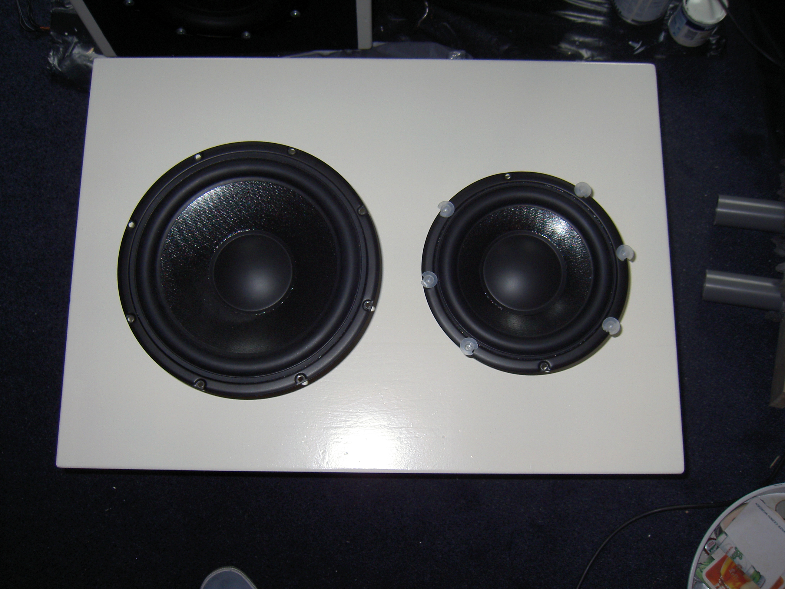

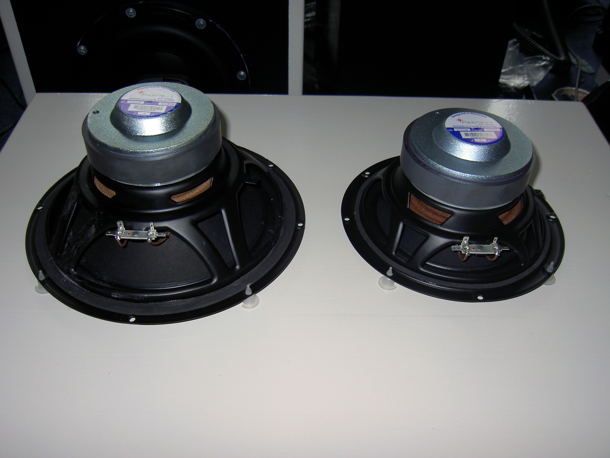

Mijn SLS 263 maar even eruit geschroefd, want de volgende foto's wilde ik graag maken: de grote en de kleine, how sweet: SLS 213 en SLS 263 :wink: 8)
