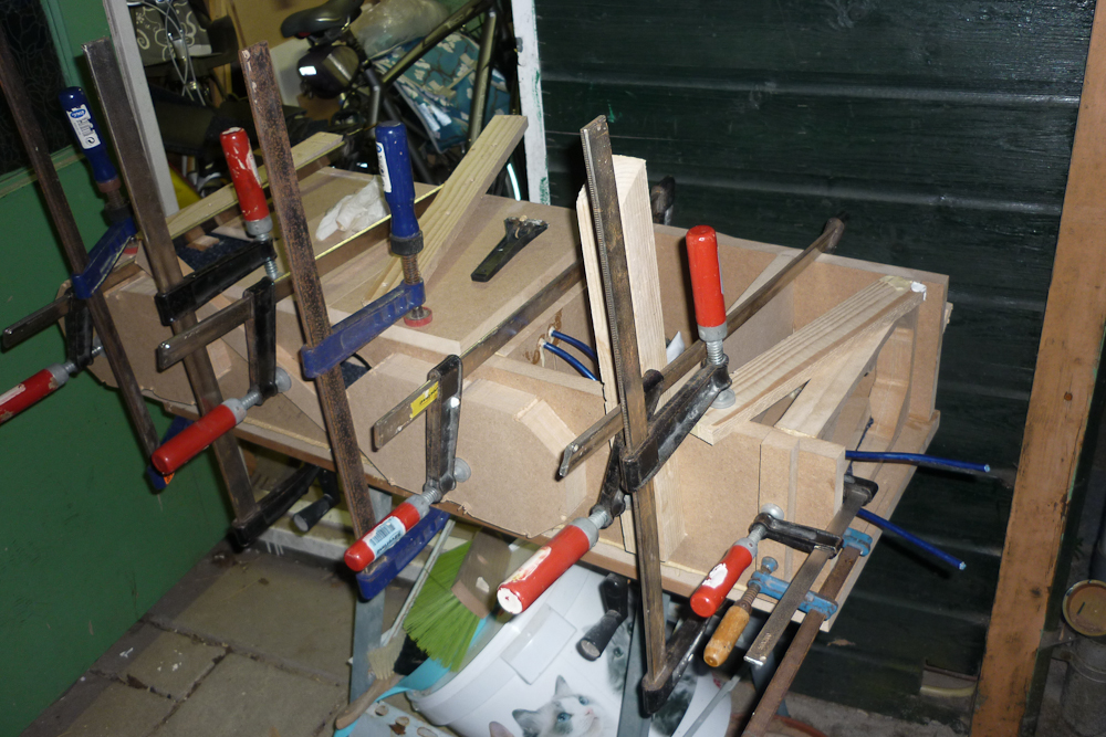

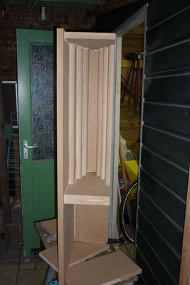

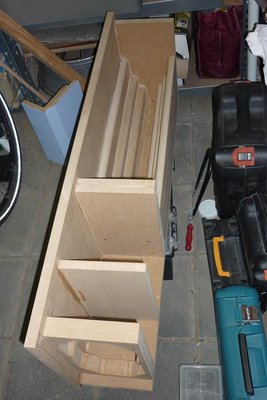

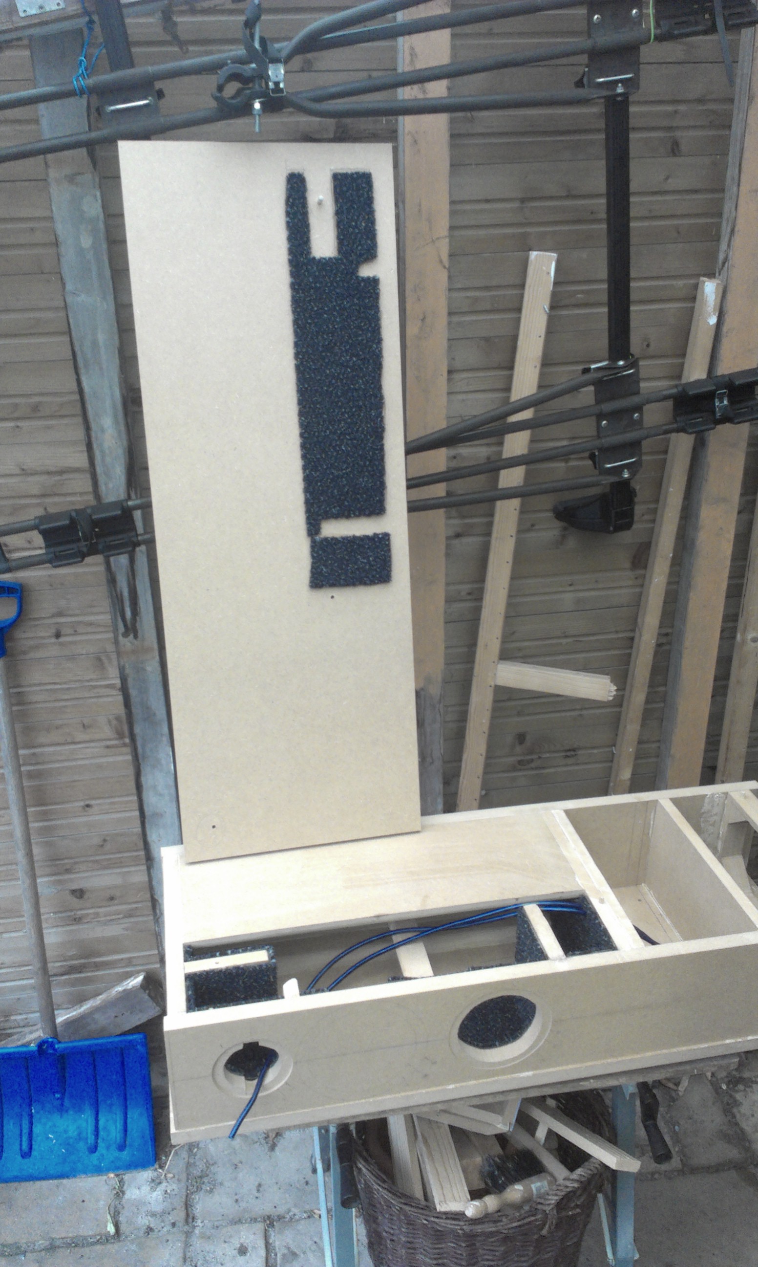

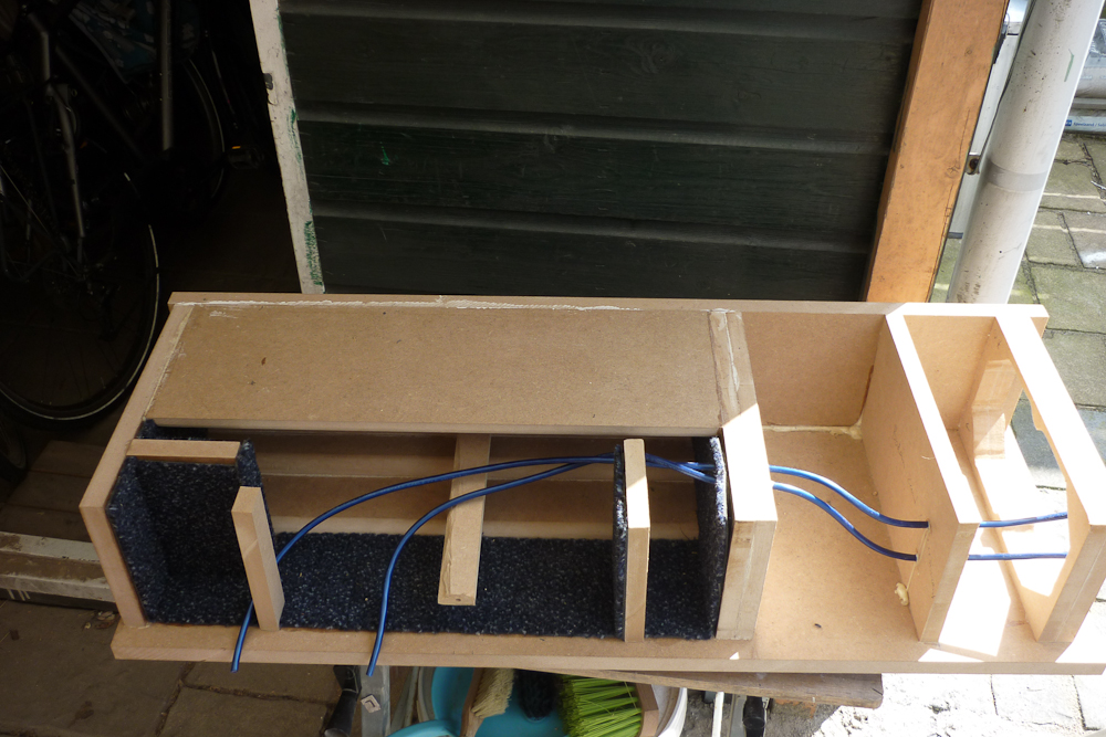

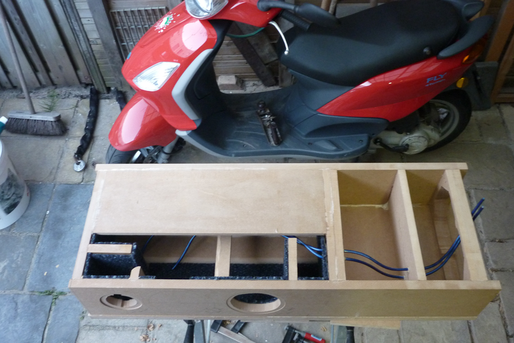

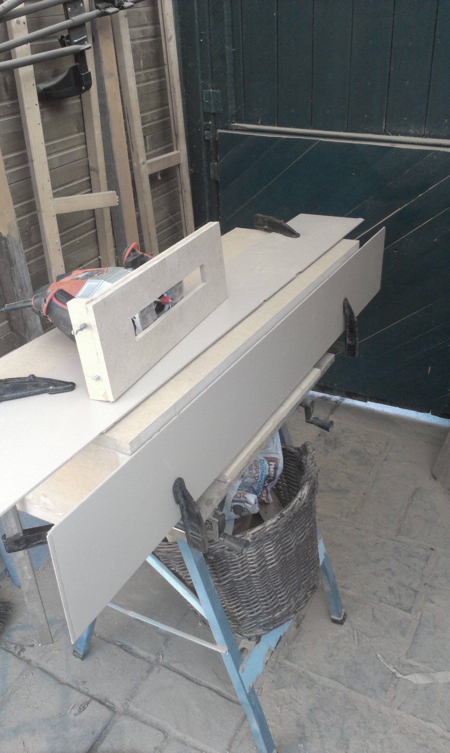

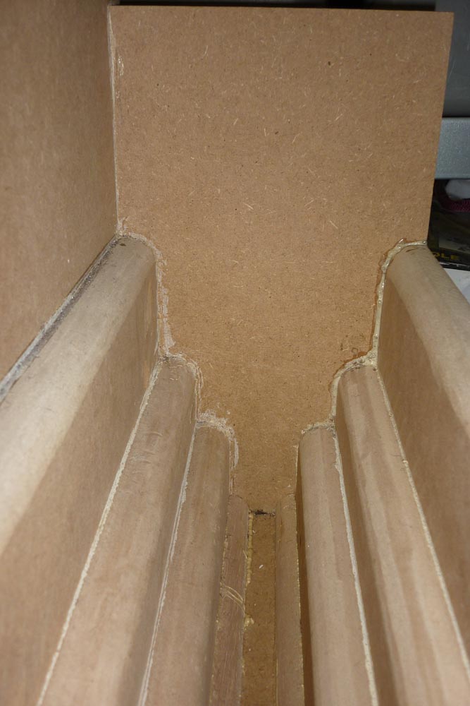

Weer een update.
Bezig geweest met de kast constructies.
Op de eerste foto zie je de diffuser constructie in gemonteerde toestand.
Op de tweede foto heb ik nog een toevoeging gemaakt
. Ik wilde achterin demping gebruiken maar had nog een raamlat liggen die ik er in gemonteerd heb als laatste linie om reflecties te verstrooien tot een onschadelijk niveau (de 'L Orfeo van Tony Geen heeft helemaal geen demping!! Maar wel een staande golf absorber die ik niet heb). Dus geen tapijt achterin, alleen de diffuser, en mocht het nodig zijn kan ik er nog BAF tussen proppen
. Er komt by the way wel demping op de zijkanten, onderkant/bovenkant en baffle in mijn versie.
Ik was alleen vergeten dat er nog een front-to-back brace tussen moest, hier rechtop in foto drie te zien, dit had dwars moeten zijn. Dit moet ik dus wat extra aanpassen, maar geen probleem.
Op de laatste foto de constructie met alle braces verlijmd, alleen het filter deksel komt er nog onder geschroefd, dit blijft demontabel.

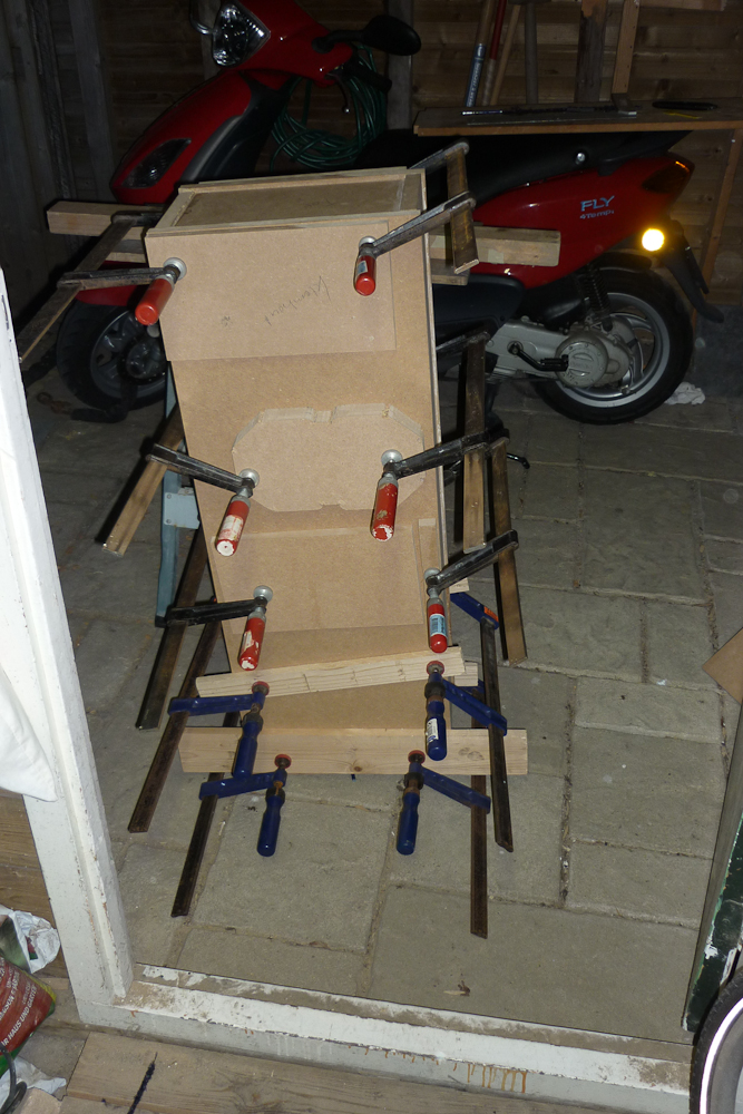

Re: DD8 MkII ála L'orfeo

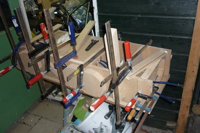

Speaker 1 zit in elkaar gelijmd
Ben weer lekker bezig geweest, maar zoals altijd zit er hier en daar wat tegen, toch weer een stap vooruit gemaakt.
De poortruis doem sprekers
tegemoet te komen heb ik iets meer demping aangevracht dan initieel van plan, aangezien ik er later nog lastig bij kan. De demping bestaat uit een rest stuk droogloopmat met rubber achterkant stevig verlijmd op het mdf. Later kan ik re nog sonofil/baf/twaron in stoppen, maar ik ga er eerst een tijdje zo naar luisteren en wennen/wachten tot de drivers goed zijn ingespeeld. Daarna ga ik pas expirimenteren op gehoor/smaak wat voor mij het prettigst klinkt. En dit dan stapje voor stapje.
De interne bedrading is Jantzen Solidcore 1mm met 6N koper, zelfde als het filter.
Gelukkig het ik redelijk wat lijmklemmen! Maar toen ik de laatste zijkant er op had gelijmd, na met de ouderwetse schaaf alle braces nog wat bij te schafen voor een 100% passing, was ik vergeten dat ik hem nog van me werkbank moest tillen, JEEZ... wat een geicht met 10 klemmen en exta klem hout... maar hij stond in me schuurtje
. En dat zonder een hernia.
En de pic's :
En de pic's :

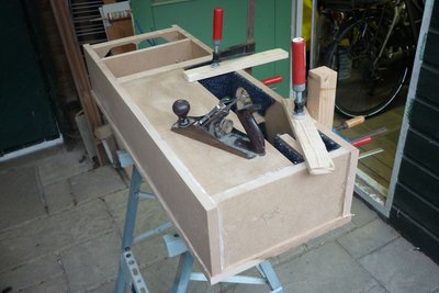

Inderdaad een stanley schaarf, geleend van de klusmeister uit de straatCoenvanDongen schreef:Ziet er goed uit!
mooie (stanley?) schaaf
Oke... niet lachen
Ik heb niet zo veel kunnen doen door omstandigheden, maar vanavond kwam ik wel op het briljante idee om de poort eens in het echie te passen, je voelt hem al aankomen... De poort zijn achterste flare past niet tussen de diffuser. Zonder flare wel. Ik heb hem incl. flares op 270mm gemaakt, volgens Tony het beste om mee te beginnen, en evt. later inkorten naar 240mm na luisteren.
Anyway, de achterste flare past niet tussen de middelste diffuser panelen (zie tekening pagina 1), ik begrijp niet waarom ik dat niet bij het ontwerp zag
, ook op 240mm zal hij nét niet passen. Nu heb ik dus de keuze:
- Zonder flare monteren
- De achterste flare aan de zijkanten afzagen zodat hij wel tussen de diffuser past
Ik neig naar het laatste, maar vraag me af of de ademruimte van de poort dan niet in het gedrang kan komen. De ruimte tussen de twee middelte diffusers is zo'n 8cm breedte, en bij 270mm 7cm tot de achterkant. Nu kan ik die evt. wat groter maken als het nodig is. De poort zal dan voornamelijk ademen van boven/beneden tussen de diffusers door, maar daar zit verder geen demping in de eerste instantie, dus die weg is vrij. Ik kan de achterste flare natuurlijk altijd later nog verwijderen.... alleen is dan de effectieve poort lengte meteen ook weer iets korter. Misschien is dat wel weer makkelijker om meteen het effect van een kortere poort lengte te testen
mmm....
Wat denken jullie?
Wat denken jullie?

Over de schaaf: eigenlijk wil je hem niet op zijn bald leggen, maar op zijn zijde

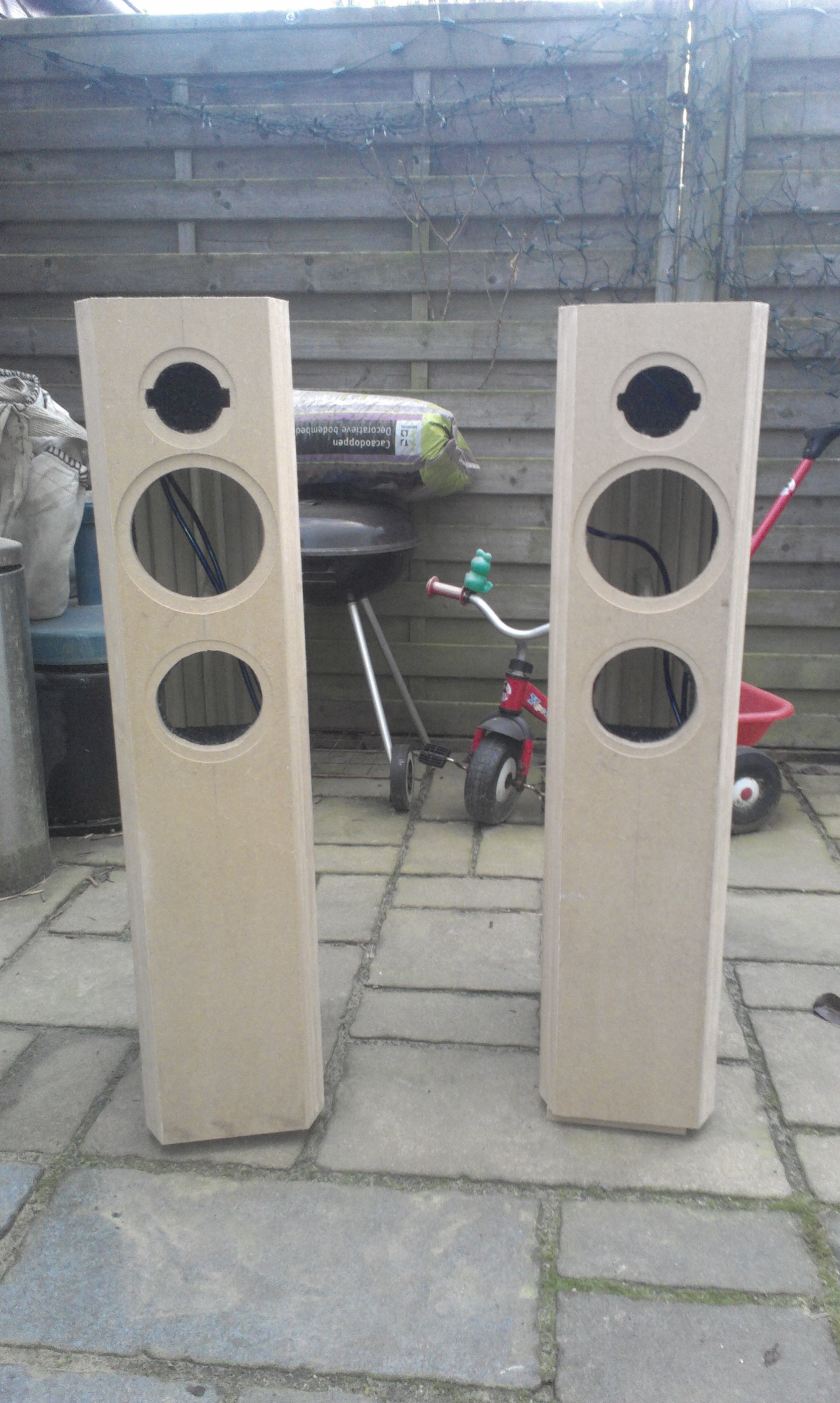

Zo... hehe.... eindelijk weer een update
Op een of andere manier heb ik er een abonnement op dat als ik een project als dit start er omstandigheden zich voordoen waardoor ik het halverwege weer in de ijskast moet zetten, maar nu heb ik toch een weer een grote stap gemaakt
De tweede kast volledig verlijmd. De kopse kanten met de kopieer frees allemaal gelijk gemaakt. De gaten van de woofers gefreesd en de schuine kanten op de bekende manier gemaakt. Allemaal zwaar werk met deze zware jongens, maar alles is goed gegeen (moet nog wel de woofer passen) voor zever ik mocht wensen, vooral het laatste was ik bang voor een fout, maar dat gebeurde gelukkig niet.
Ik heb nu gelukkig het meest zware, rommel en vervelende achter de rug. Het zijn nu nog wel veel dingen maar allemaal wat minder werk.
Zoals de bovenkant bedekken met dun mdf en in fase tot de naad frezen, de kast helemaal opschuren en de kopse delen met verdund houtlijm insmeren, het filter monteren en het middelste compartiment met zand vullen, de difusor achter de reflexpoort zwart spuiten, de drivers en poort monteren, de voet maken en spikes monteren en ik denk een enkele laag grondverf aanbrengen als ze geacclimatiseerd zijn.
De verdere afwerking doe ik in het voorjaar, maar dan kan ik er wel tot die tijd al lekker naar luisteren

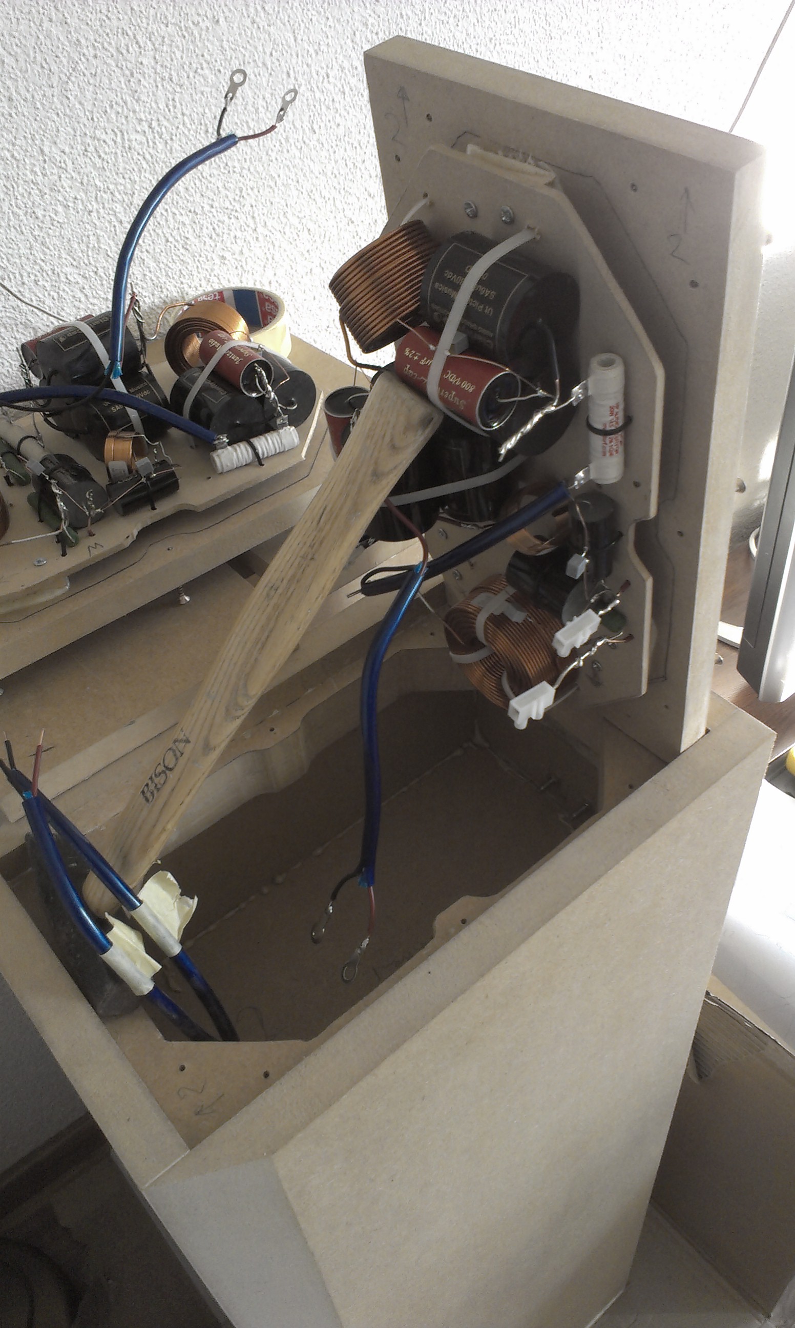

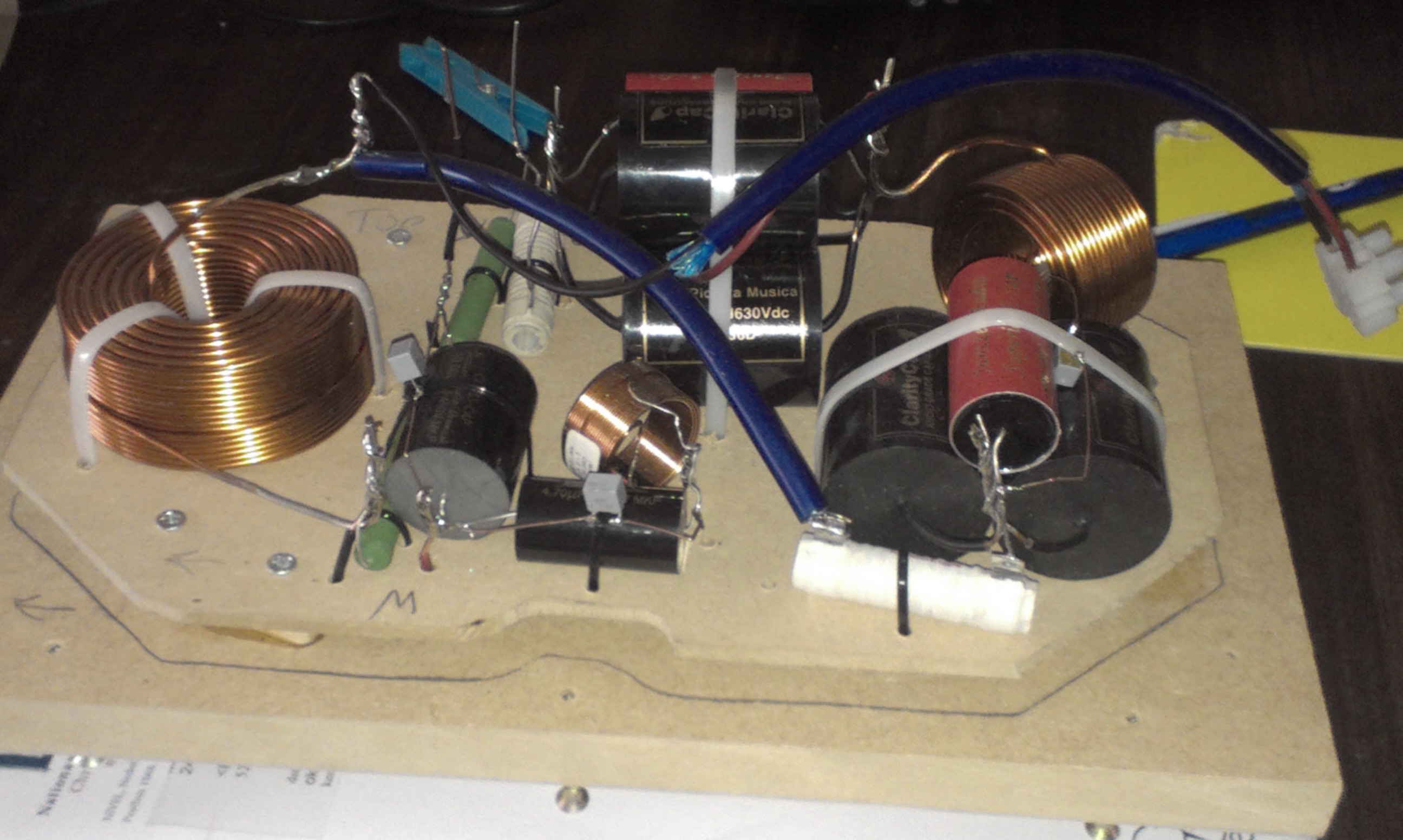

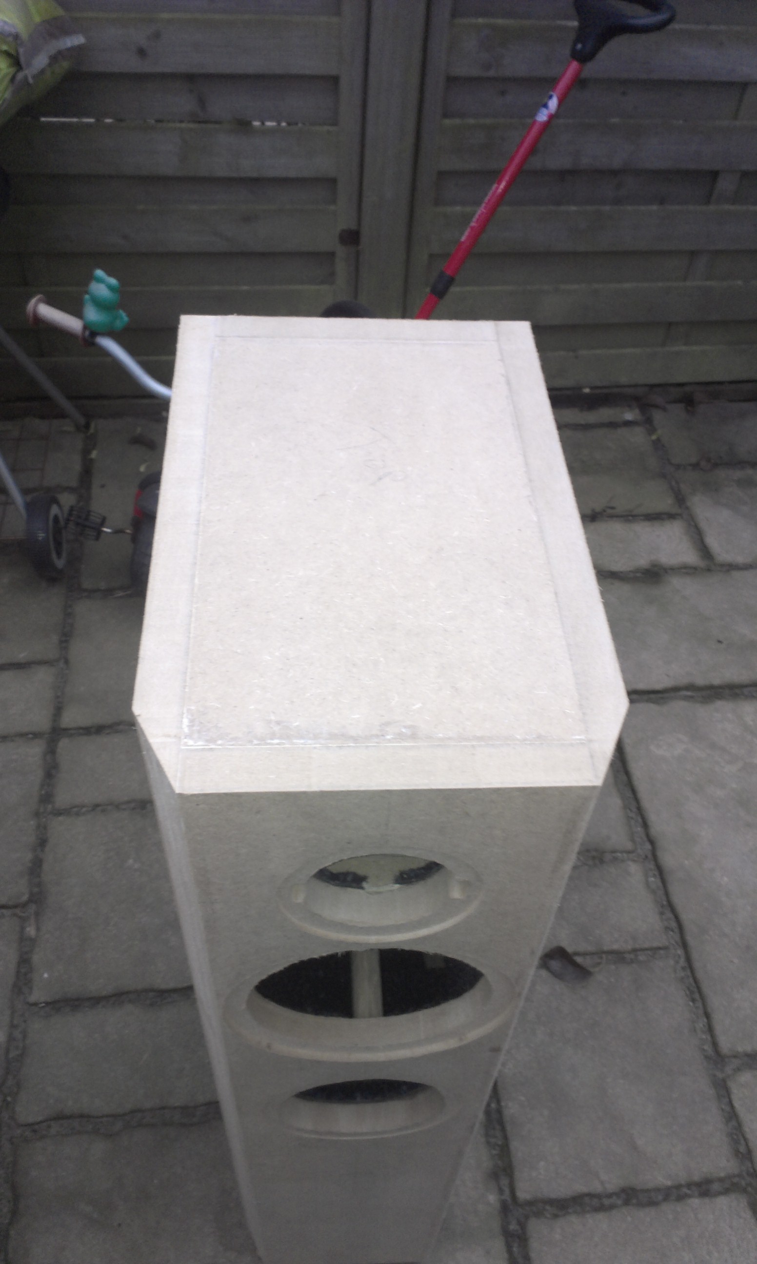

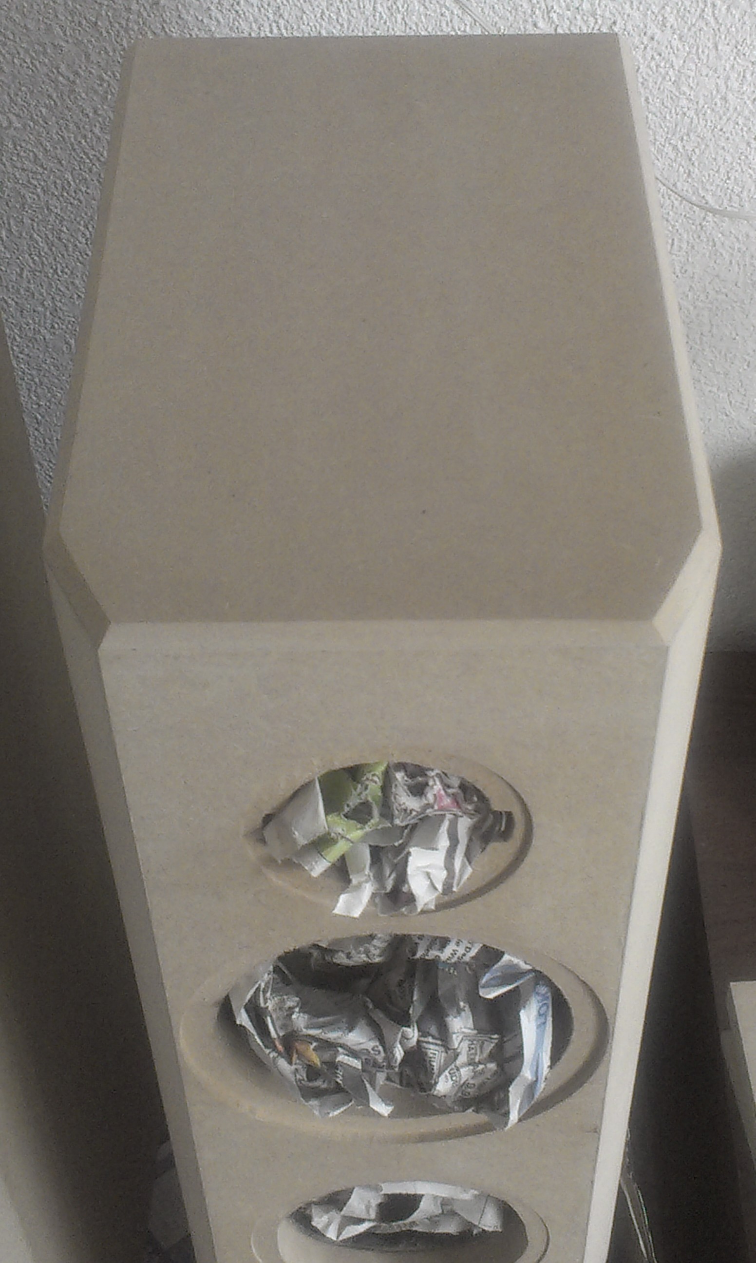

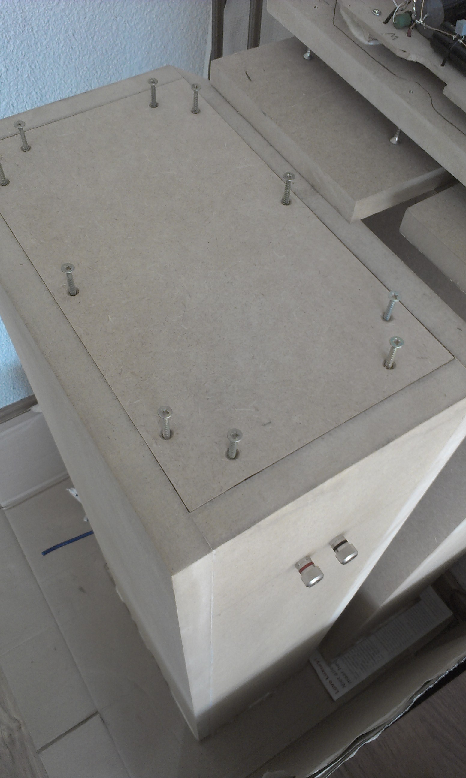

Zo, weer wat stappen verder
Filter op bodem secties gemonteerd en in kasten gemonteerd incl. de aansluit terminals.
De afwerk plaatjes mdf op de top van de kasten gelijmd en schuin afgefreesd.
Enige min puntje is dat ik bij de zijkanten aan de achterkant een paar lichtelijke scheurtjes in de lengte zie aan de achterkant, en een naad open gaat op één plek (dat verwachtte ik al, want hier heb ik een fout met lijmen gemaakt, vloeide niet goed weg dus teveel ophoping). Dit is denk ik door het werken van het mdf gekomen na het binnen zetten, maar wordt nu niet erger meer.
Ik ga de kopse kanten nog met verdund houtlijm afsmeren en dan kijk ik het even aan, het lijkt zo te blijven, en dan kan ik er mee leven, want ik kijk er toch niet tegen aan. De naad is ook al geplamuurd. De kopse kanten blijf ik aan de achterkant toch wel zien. In het vervelendste geval moet ik ook een afwerk plaatje aan de achterkant lijmen, maar ik laat het liever zo.
Verder met het afsmeren en monteren van de drivers
