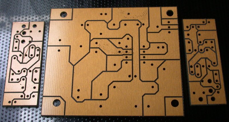

Of je snijdt gewoonweg de stukjes overtollig koper er tussen uit:
Rechte lijntjes zijn dan wel handig...

Zo bedoel ik het niet hoor. Als ik lijntjes moet gaan uitsnijden lijkt me dat een heel gepriegel te gaan worden. Het was meer als grapje bedoeld.
